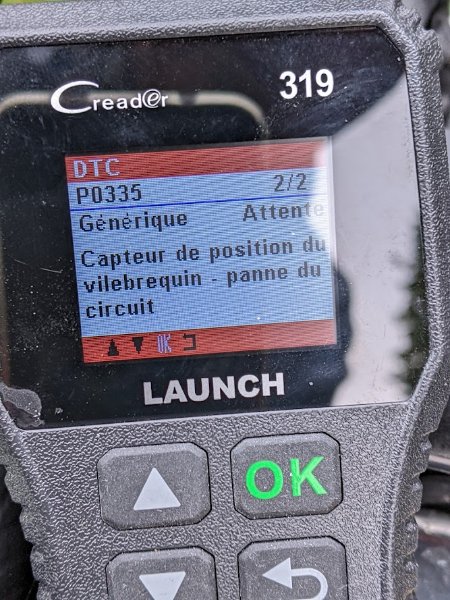

La suite......et pas la fin mais presque. :rou:
Donc le commodo droit coupe-circuit a été changé juste avant La Rochelle où j'ai pu apprécier la solidarité des copains de la RA lors des 2 balades où j'ai gratifié le groupe de quelques hoquets interceptoriens :012:
Au retour la pétoire a été déposée chez le concess pour la révision des 10000 km, un ECU ayant été entre temps commandé à la SIMA.
Après changement de l'ECU les coupures persistent agrémentées d'un ou 2 démarrages difficiles, allumage du MIL et pas d'allumage sur les bougies : le passage de la valise signale un code défaut P0335 capteur de position du villebrequin - panne du circuit.
J'avais déjà eu ce code défaut sur mon lecteur OBD2 (photo ci-dessous) mais on avait pensé à une fausse alerte d'autant que le témoin défaut moteur s'éteint après quelque temps.
Le capteur défectueux a été commandé à la SIMA, il doit être en route et devrait être changé d'ici 2 ou 3 jours !
A suivre. :polom:
Defaut moteur 20220222_152904358.jpg (92.02 Kio) Vu 2912 fois

Tu as contrôlé son connecteur avant d'en commander un neuf ?
