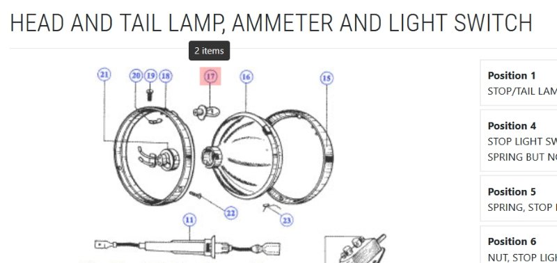

igoir a écrit :Je leur signale mais autant pisser dan un pot d'échappement. Je me plonge dans internet, je cherche.....des heures. Impossible de trouver l'ampoule adéquate.
Tu serais pas un peu marseillais ?
Tu cherches la liste des pièces de ta moto (Bullet 350 de 1994) :
https://www.hitchcocksmotorcycles.com/p ... -pages/521
Tu cliques sur la vignette du phare avant...

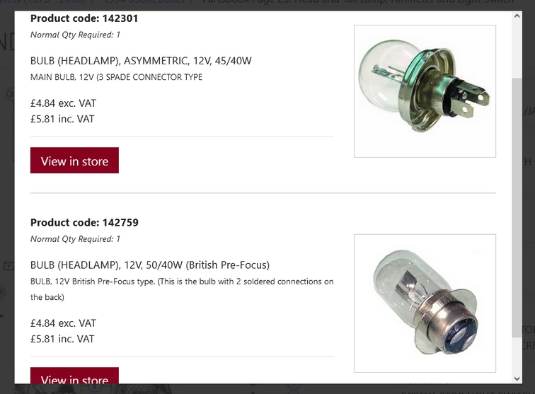

Tu surlignes l'ampoule (le n°17) : ça te dit qu'il y a deux modèles...
Tu cliques...
Et voilà. L'ampoule qu'il ne fallait pas acheter et l'ampoule "Pre-Focus" que Jacky t'as indiqué.
Franchement, si on peut au moins remercier HM pour une chose, c'est pour leur liste de pièces détachées complète et année par année.

Re: ...et le phare hein?
En fait Hitchcock ne s’est pas trompé.
Sur une Bullet 350 de 1994 officiellement importée en France, c’est le premier des deux modèles d’ampoule qui convient.
Après, la vie tortueuse d’une Bullet de 1994 a ses particularités.

L'important c'est le diamètre: 7''.
pour H4 modèle Europe:
https://accessories.hitchcocksmotorcycl ... hting/2459
+ éventuellement une portière de phare plus large pour que le culot ne touche pas le câble du compteur :
https://accessories.hitchcocksmotorcycl ... ting/34284
que tu peux acheter en France, c'est celle des EFI.
