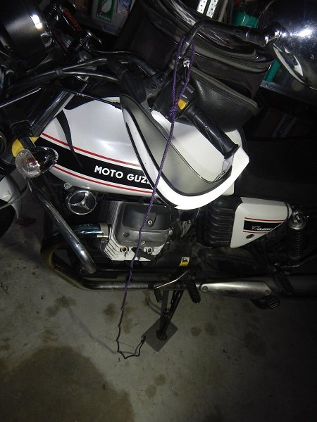

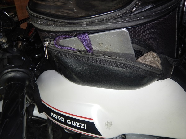

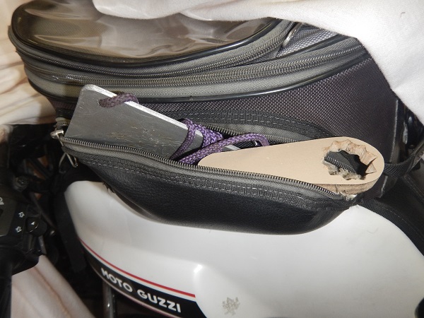

Messagepar pinsole07 » 04 avr. 2023, 07:51
Cale sous la béquille :
Pour aller en Ecosse on a fabriqué des cales taillées dans un bout d'alu.
Au bout de la calle, un bout en couleur pour passer au rétro.
Ce bout a trois rôles :
- 1 ne pas oublier la cale en partant
- 2 être vu quand on remonte sur la moto
- 3 faciliter la remontée de la cale pour son rangement
La cale est prête à sortir, rangée dans la sacoche de réservoir.
Rangée avec la clef spéciale fabriquée par les petites mains du Ded31 ( :054: )
