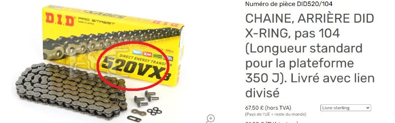

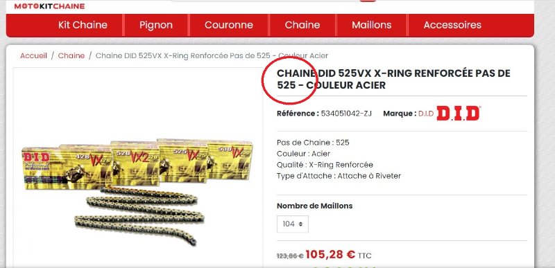

Petite nuance qui a son importance ... les largeurs des chaines proposées sont différentes, 520 pour l'une & 525 pour l'autre ... gaffe à ne pas se tromper ...
DID 525 Motokit.jpg (55.36 Kio) Vu 1183 fois

DID 520 Hitch....jpg (43.62 Kio) Vu 1183 fois

Tu as raison ... mea culpa je rectifie le premier message ... mais la différence est là ... à vérifier si "ça" passe du côté du carter ... :012:

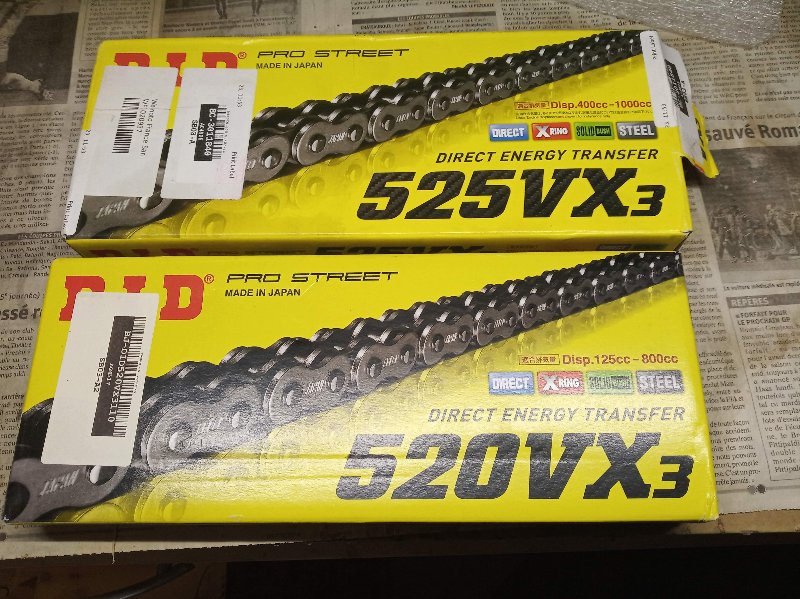

En rangeant dans le garage tout à l'heure, j'ai retrouvé ça:
La 520 est neuve, je l'avais acheté pour ma vieille 600 Diversion et je n'ai pas pris le temps de la monter.
La 525 est montée sur l'Interceptor (jai gardé le carton pour ranger l'ancienne chaine).
C'est écrit de 125 à 800cc pour la 520, de 400 à 1000cc pour la 525, j'en déduit que la largeur des maillons est liée à la cylindrée et "théoriquement" à la puissance de la moto :mouais:
Pour les RE, on devrait pouvoir mettre des maillons de 480 du coup :LOL:
:oups:

justeAlex a écrit :Il me semble que 520 et 525 ne concernent pas le pas (distance entre maillons) mais l'épaisseur d'un maillon :mouais:
520 et 525 sont bien les pas d'après le site de D.I.D., mais ils donnent aussi des épaisseurs de plaques différentes.
Chaîne 520 : https://www.didchain.com/collections/street-chains/products/520vx3
Chaîne 525 : https://www.didchain.com/collections/street-chains/products/525vx3
Détermination du pas de chaîne : https://www.mabeo-direct.com/document/A-756908-mabeo-experts-transmission-determiner-le-pas-de-chaine-et-choisir-ses-maillons#:~:text=Les%20dents%20d'un%20pignon,deux%20maillons%20d'une%20cha%C3%AEne.
De mon avis : vu les faibles puissances de nos machines, monter du 520 ou du 525 n'a pas grande importance, mais à la condition que les pignon/couronne soient adaptés (tout en 520 ou tout en 525, mais pas de panachage).
