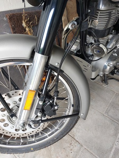

Salut Indianrad,
J'ai le même "souci" sur ma Bullet. Le caoutchouc sort systématiquement de son logement côté gauche. Mais cela n'a aucune conséquence mécanique alors ce n'est pas un souci.
Si vraiment tu souhaites immobiliser le caoutchouc je pense qu'un petit joint torique ou un bracelet élastique crocheté sur le logement ferait l'affaire avec souplesse.

Re: Position durite frein avant sur EFI euro 4
Messagepar Ded31 » 30 juin 2023, 11:20
Un poil de Rubson et on en parle plus !

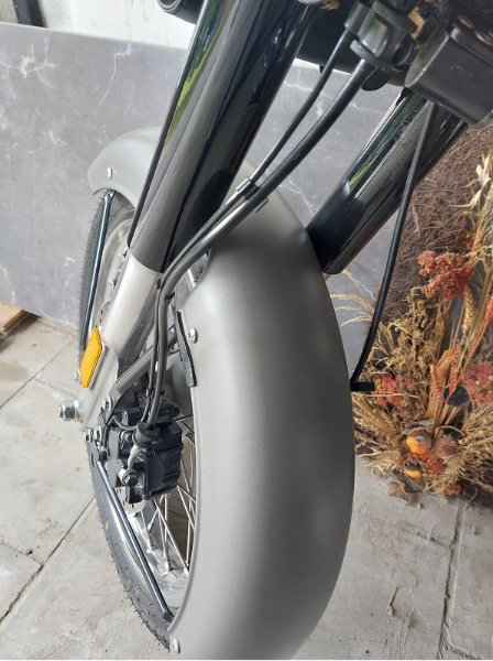

Messagepar Jano » 30 juin 2023, 20:17
C'est ti ça qu'tu veux voir ?

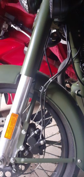

Messagepar Murphy67 » 01 juil. 2023, 15:30
Hello.
Si ça peut aider, ma solution au même problème :
Messagepar Indienrad » 02 juil. 2023, 15:46
Merci pour les retours, je vais m’en inspirer pour faire un peu mieux passer la durite.
Messagepar GG du 86 » 15 nov. 2023, 14:06
J'ai le même soucis, le silent bloc à lâcher. Je vais mettre 2 morceaux de durites l'une sur l'autre pour arriver à la bonne épaisseur, tordre légèrement la patte car elle est pas dans l'axe de la durite et mettre un rilsan par dessus pour maintenir le tout.
Faut que je prenne 10 minutes pour le faire...
