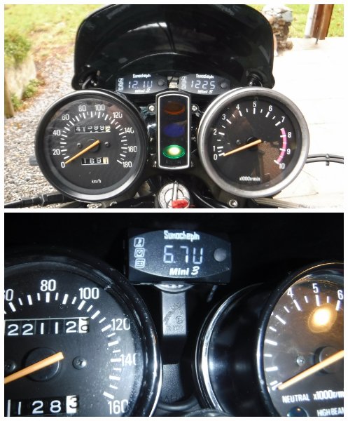

+1 ... le voltmètre donne en direct la fluctuation du courant dans le circuit et cerise sur le gâteau tu as l'heure et la t° pour le même prix ... à savoir que sur XT & SR, l'allumage n'est pas du type batterie bobine, il fonctionne sans soucis si batterie est morte ou absente ...
