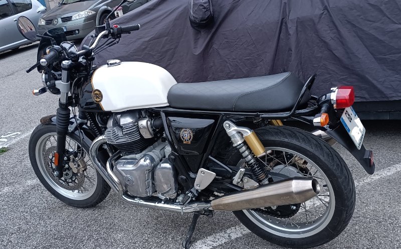

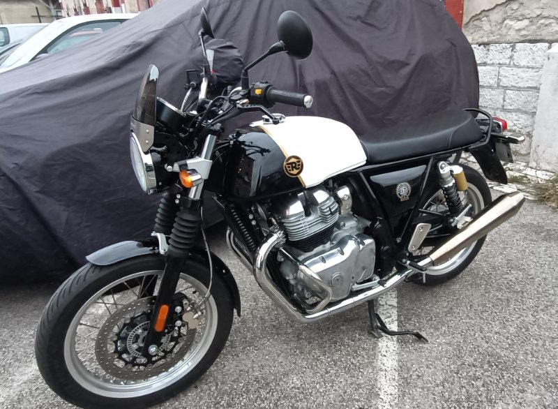

MAGAO06 a écrit :]MAGAO06 a écrit :Bonsoir, et voilà, tout est remonté. Quel plaisir cette position droite. Je redécouvre une autre moto, très souple, maniable, et confortable.
Je vous remercie pour tous ces bons conseils.
Au plaisir de vous croiser sur les routes Niçoises, et celles de l'arrière pays...
2024-02-02 changement guidon et selle (3).jpg2024-02-02 changement guidon et selle (2).jpg
Un bien bel ensemble.
- Messages : 9044
- Localisation : Corrèze
Re: RECHERCHE GUIDON ET TE SUPERIEUR INTERCEPTOR 650
Une Interceptor GT unique.
