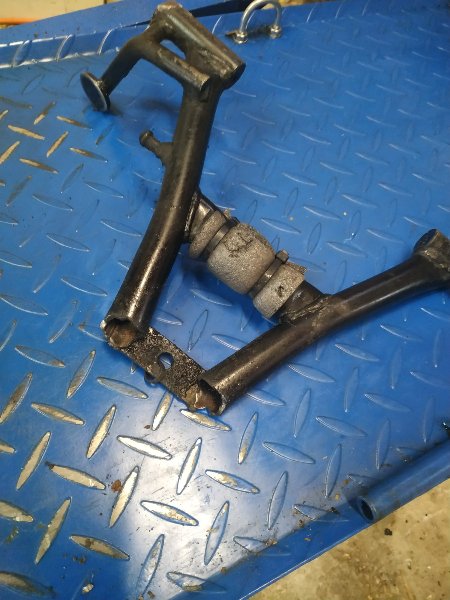

Re: Béquillage sur la centrale
Messagepar justeAlex » 25 juin 2024, 11:50
pinsole07 a écrit :Je commence à avoir des difficultés à béquiller sur la centrale... Je n'arrive plus à lever l'arrière de la moto. :sorry:
Philippe, y'a un truc que tu ne nous dis pas...
La béquille se déforme, de plus en plus, donc la moto s'abaisse et ça cause ces difficultés?
Ou la béquille va bien et c'est le bonhomme qui a du mal? :mouais:
