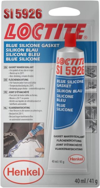

@druid
Je pense que Ded a dit Rubson comme on dit Zodiac pour tous les bateaux pneumatiques. ;)
Il parlait certainement de Loctite (autojoint bleu)
:moto2: Bullet Standard 500 EFI - 2019 €uro 4 :moto2: Moto Guzzi California 1100 Jackal - 1999 :chapo:
Messages : 15342
Re: Fuite joint torique (?) porte crépine Bullet 500 EFI
Messagepar druid » 19 mai 2026, 13:54
Et moi, ce que je voulais dire, c'est qu'on ne met pas de joint silicone à des endroits critiques, comme des crépines ou des passages d'huile.
Souvent, ceux qui ont essayé ont eu des problèmes...
Ta pâte "autojoint bleu", c'est à la limite acceptable pour remonter des carters, mais pas mieux.
