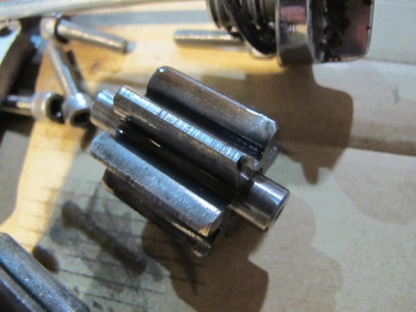

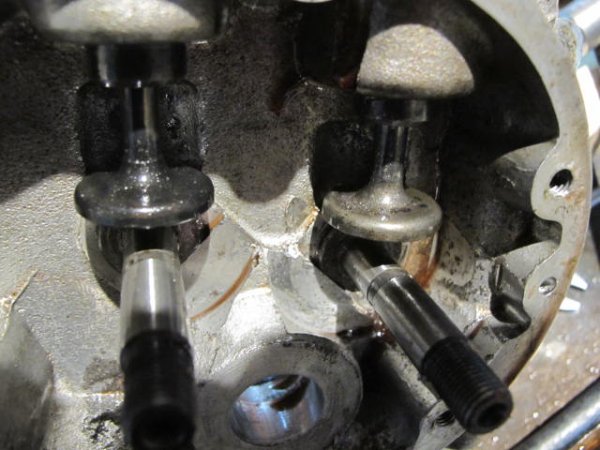

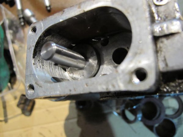

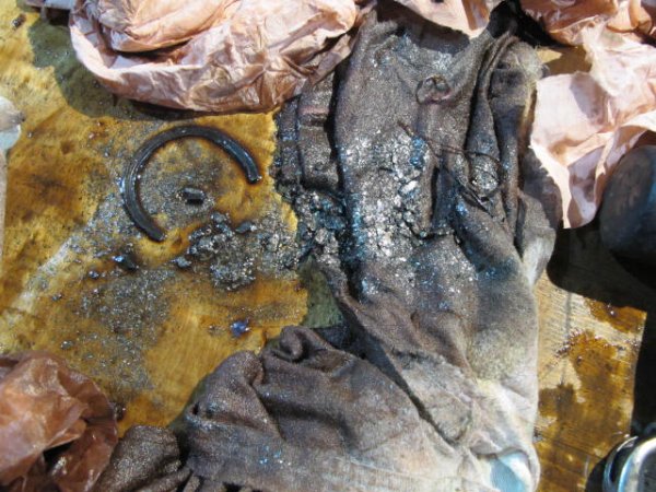

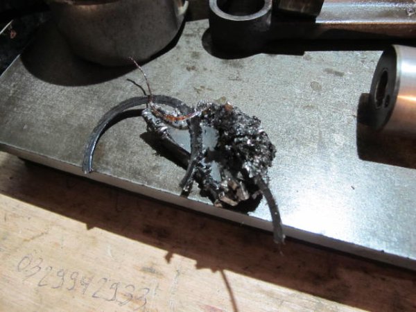

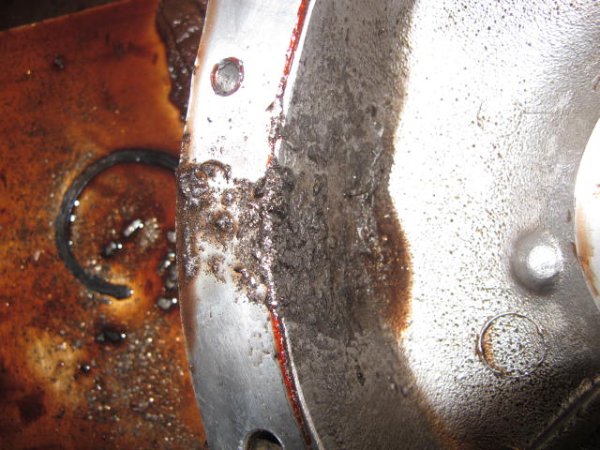

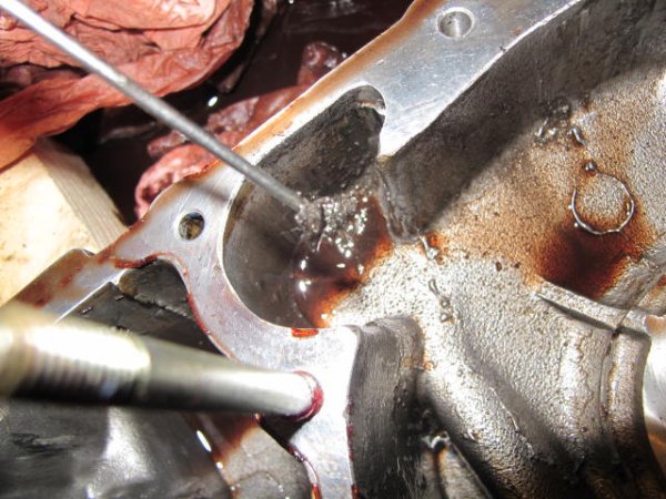

Retour aux affaires !
Suite,
Arrivée ce lundi cette
victime du cancer ou de la boite de pâte à roder, je la creuse pour en connaitre l'impact et la source de sa misère .
Là, l'élément destructeur ......... En pagaille :
Suite,
- Messages : 21363
- Votre moto : .

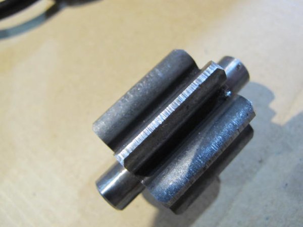

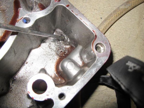

Re: Lean Burn Electra X Gros Dégats sur Piston
Qui aura fini par l'atteindre jusqu'au coeur :
Euh,... J'imagine qu'à vous motards les images parlent d'elles mêmes .

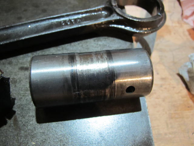

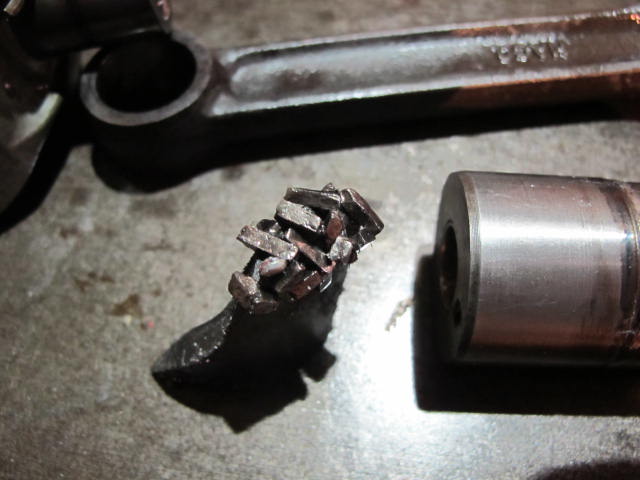

A noter qu'un mal peut en cacher un autre,.. lié ou pas, faut quand même réparer ....
Poussoir grippé, surchauffé, bleui, noirci, cramé, qui aurait déjà été remplacé !....Bizarre ?
Donc à suivre, avec au menu, pas facile, trouver les morceaux pour réparer sans bricolage, nickel-chrome .
Alors si l'un de vous connait une filière de première, pour ce Jacqui m'épaule grandement, il peut se faire connaitre,
et je l'en remercie par avance .

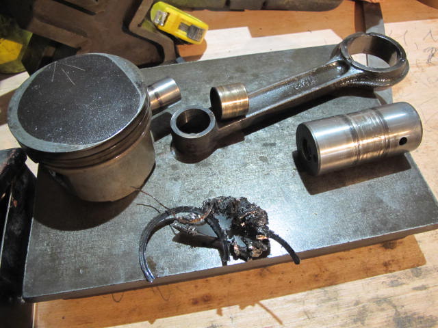

- Messages : 21363
- Votre moto : .
morflé
Je sais depuis hier qu'elle aurait parcouru 20 ou 30 bornes après, avec, un bruit suspect !
Largement l'espace suffisant pour tout détruire .
