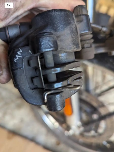

Les plaquettes sont maintenues en place par un axe sur lequel elles coulissent. On commence par extraire la goupille de l’axe, à la pince à bec par exemple,
Photos 11, 12 et 13
On peu alors chasser l’axe avec un clou par exemple et l’extraire, Je l’ai nettoyé au WD40,
Photos 14
Les plaquettes sont faciles à extraire, Bien repérer leur sens de montage pour le remontage.
