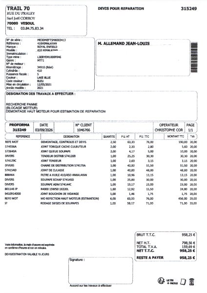

Voilà, je viens d'avoir Christophe (le chef d'atelier de TRAIL 70 et fils du patron de cette grosse boutique de Vesoul, Joël CORROY) au téléphone.
Donc, suite à la rupture du tendeur de la chaîne de distribution de "Plum'Alayan", ci-dessous le devis de réparation qui s'élève à... 958,25 €uros !!! :blink:
Bon, ça "peut" aller (même si ça pique un peu ! :téviré: ) car je m'attendais à plus que ça...
Il me commande les pièces dans la foulée. En espérant que tout soit disponible et que je n'attende pas trop longtemps pour récupérer ma plumette... :mouais:
PS : je vais aussi faire un courrier circonstancié à ROYAL ENFIELD FRANCE pour leur demander au moins une participation sur le prix des piéces.

Messages : 8842
Re: "Plum'Alayan" !
Messagepar jpv17 » 04 sept. 2026, 12:47
Tu t'en tires plutôt bien. Belles balades à venir. :super:

jpv17 a écrit :Tu t'en tires plutôt bien. Belles balades à venir. :super:
Oui, c'est ce que je me dis Jean-Pierre, car je m'attendais à une douloureuse encore plus... salée !
Bon je pense qu'ensuite il faudra que je procède à un nouveau p'tit rodage ? Qu'en penses-tu ? :mouais:
Et c'est certain qu'après les balades à venir vont avoir une toute nouvelle saveur ! ... Depuis le temps que je suis sevré ! :036:
Le prix demandé est correct. :oué:
Il n'y a pas grand chose à roder sur les pièces qu'ils te changent d'autant plus que tu dis déjà rouler calmement.
Un rodage pourquoi faire ? :mouais:
Tu ne changes grosso merdo que le tendeur et la chaine (je suppose), alors une vingtaine de km tranquillou que tout se remette en place et basta !
Messages : 13935
Re: "Plum'Alayan" !
Messagepar nirlo » 04 sept. 2026, 14:05
Oui c'est cher, mais effectivement on peut dire que tu " t'en tires bien ".
Maigre consolation.
Cependant as-tu noté que sur ton devis le coût de la m.o. pour la réfection de ton haut moteur est une estimation ? :chapo:
Messages : 34261
Re: "Plum'Alayan" !
Messagepar fab le motard » 04 sept. 2026, 14:22
1000 balles, c'est presque le prix d'une himalayan d'occase !!
Messages : 6795
Re: "Plum'Alayan" !
Messagepar JicéduVar » 04 sept. 2026, 14:36
fab le motard a écrit :1000 balles, c'est presque le prix d'une himalayan d'occase !!
Dans l'absolu, c'est sur que celui qui a de la place et un peu de temps, la vendre en pièces et racheter une Himalayan d'occase doit être plus rentable.
