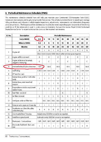

Pour info, j'ai dégoté le manuel d'atelier complet ( en anglais ) des nouveaux twins RE. Mais le fichier PDF fait 875 MO.
Mais en voici un extrait, où l'on peut vérifier que le jeu aux soupapes doit bien être contrôlé et éventuellement effectué à 500 kms.
Service Manual - P Model.jpg (87.33 Kio) Vu 5605 fois
Quand à dire que si l'on doit rectifier un jeu aux soupapes à 500 ou 1000 kms, ce n'est pas normal car mal réalisé au départ par l'usine, c'est ne rien connaitre en mécanique...
