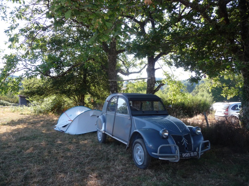

Et puis vendredi, arrivée au camping "Le petit bois" à Ruynes en Margeride, plutôt calme et pas surchargé.
camping Ruynes en Margeride.JPG (274.78 Kio) Vu 1090 fois

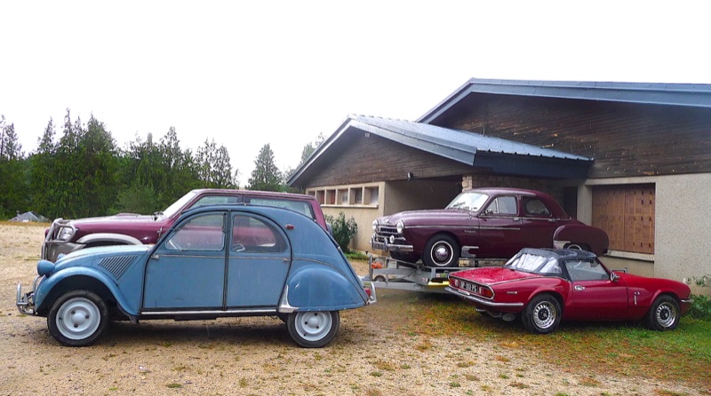

Là, la supériorité de la petite Citroën sur la grosse Renault est évidente : l'une roule, l'autre est sur une remorque... quant à l'anglaise, carrosse de la Baronne, elle est à l'envers, comme tout ce qui est anglais. :mrgreen:
anciennes au camping.JPG (138.38 Kio) Vu 1090 fois

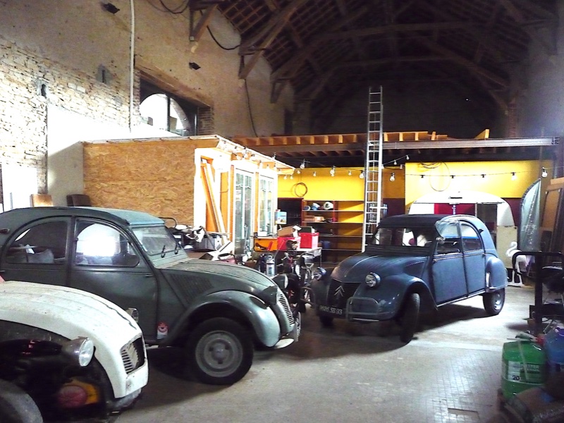

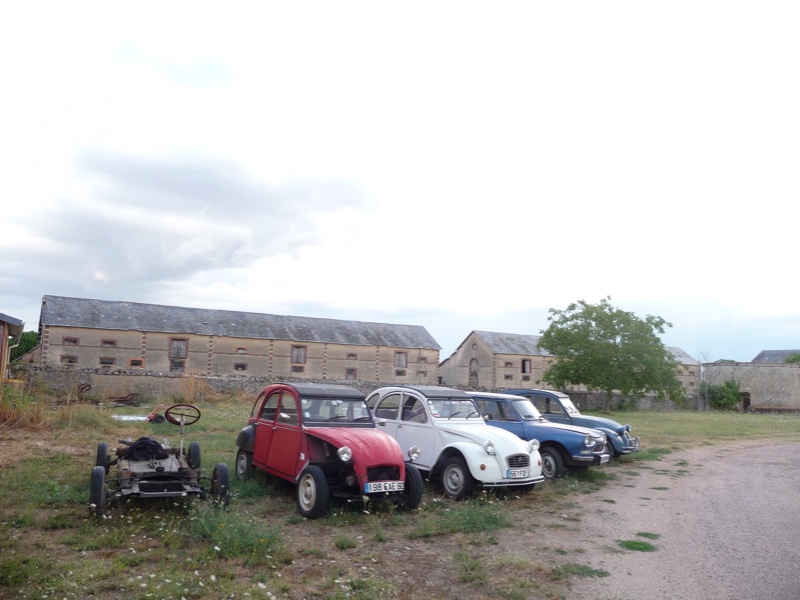

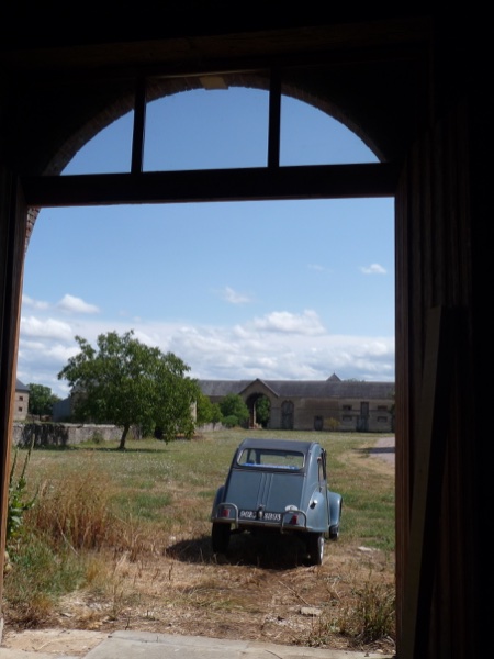

Et enfin, j'arrive dans le Berry, chez mes potes Yoyo et Sido du Club des Picards, ma 2CV va être avec des copines.
chez Yoyo.JPG (121.97 Kio) Vu 1090 fois
grange à Yoyo.JPG (190.19 Kio) Vu 1090 fois

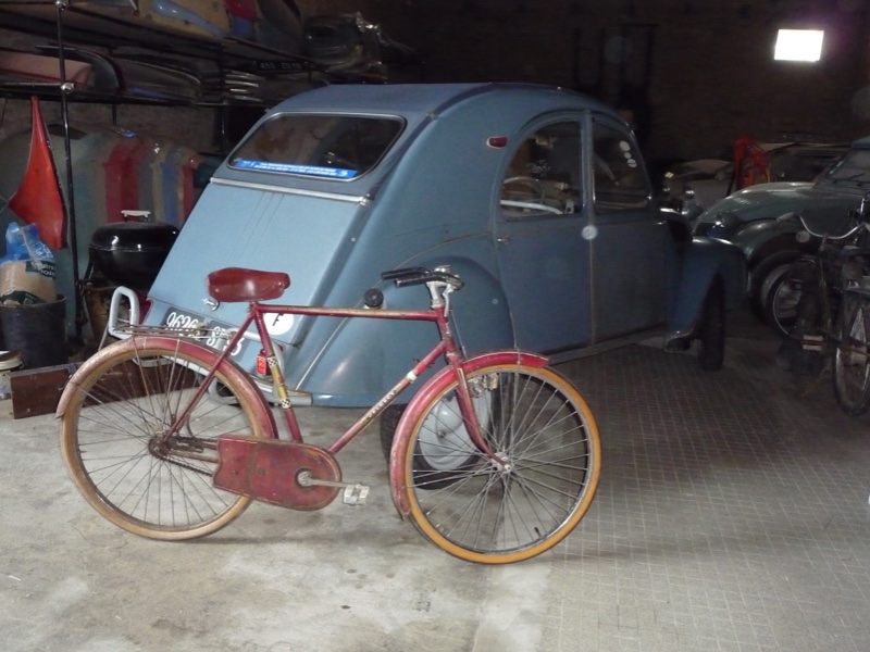

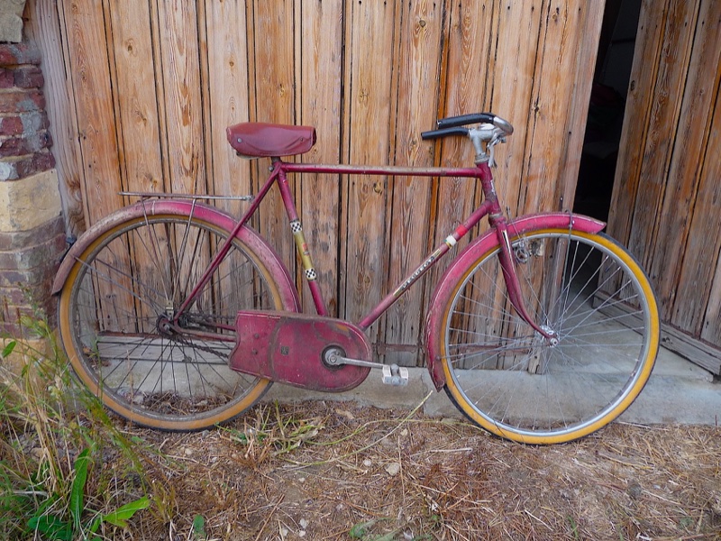

Après une journée de repos et visite d'un vide-grenier à Anay-le-château où j'achète un vélo pour 20 €...
vélo et 2CV.JPG (151.05 Kio) Vu 1086 fois
vélo à 20 E.JPG (262.5 Kio) Vu 1086 fois

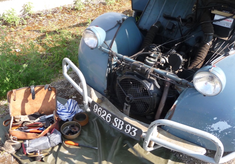

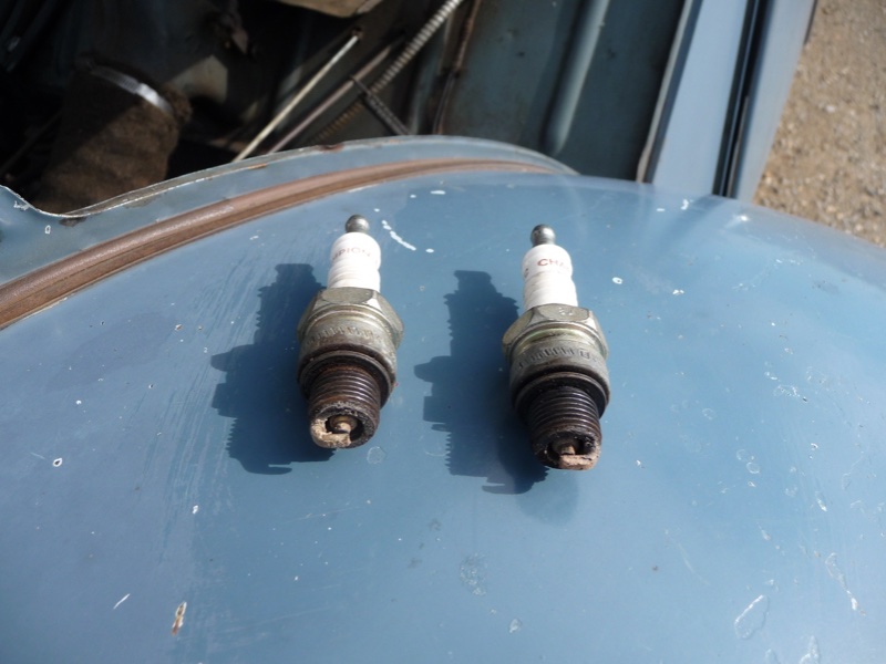

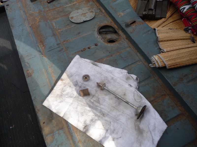

...je reprends la route le mardi le matin, mais 20 bornes après mon départ, beuuuuuh, la 2CV ne veut plus dépasser le 50 km/h... je suspecte une mauvaise alimentation d'essence ou une merde dans le carbu et je cherche...
bougies de pauvre.JPG (105.76 Kio) Vu 1086 fois

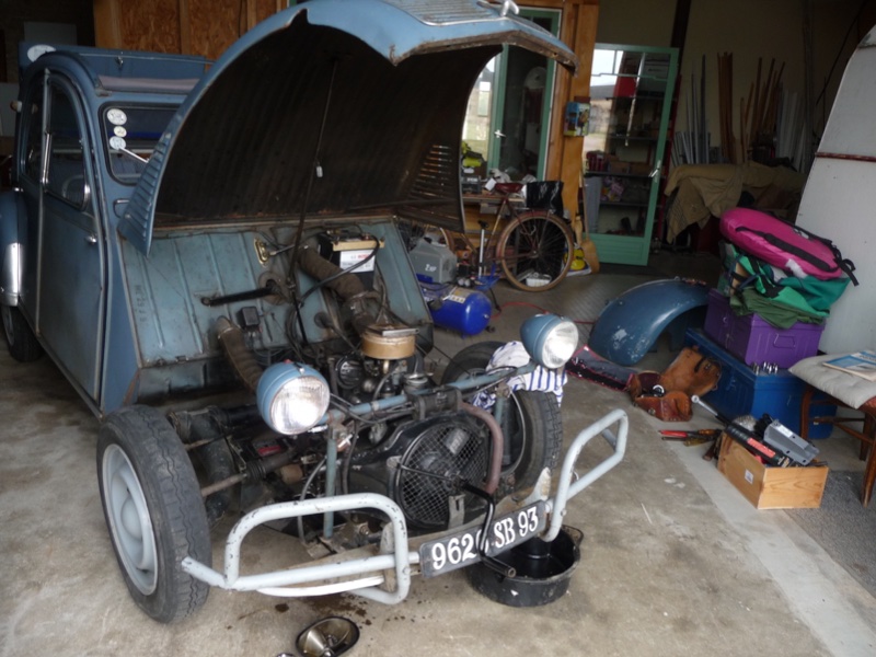

Après une petite heure de tatonnements et d'essais infructueux, retour chez Yoyo à petite vitesse et là, la totale !
Contrôle des culbus, de l'allumage, remplacement des durits souples, échange de pompe à essence, de bobine, nettoyage complet du carbu, essais à chaque fois et finalement, c'était bien la crépine qui avait une grosse crasse coincée dans son tube car après un coup d'air comprimé, tout est rentré dans l'ordre.

Quel beau velo, tu nous raconteras son redemarrage
Messages : 19572
Re: La Bullet du Gévaudan
Messagepar Daniel78 » 19 août 2022, 12:40
fab le motard a écrit :Quel beau velo, tu nous raconteras son redemarrage
Je m’inscris aussi.
Curieux de voir quelle sera la suite de sa vie de vélo.
Frein arrière à rétropédalage ?
Me fait penser à un porteur qui n’a plus son porte-paquet avant, qui sert aussi de support de phare.

Oui, un beau Peugeot, surement années 60. Moyeu AR à rétropédalage (qui craque et qui coince, à réviser).
Je pense aussi à un "porteur" qui a perdu son porte-bagage AV. Pour 20 €, ça vaut le coup. La peinture est passée, un peu de rouille superficielle, mais rien de rédhibitoire. je l'ai laissé dans le Berry faute de place dans la 2CV (il aurait fallu que je laisse la banquette AR sur place), je le récupérerai plus tard.
