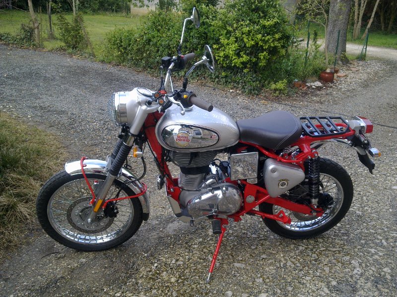

Il y a encore 5 ans, Royal Enfield vendait ça en concession en France :
https://cafe-racer-only.com/fr/actualit ... trials-500
Ça doit se trouver en occasion. Cherchez Bullet Trials 500.
Mais c’est le moteur bloc UCE-EFI 500.
Pour la Bullet fonte, il existait des kits pour la convertir en « trial », ou plutôt pour la rendre plus facile à vivre hors bitume.
Votre challenge, selon moi, c’est que vous souhaitez voyager à deux sur la moto. Et ces transformations compliquent encore plus le chargement de bagages et le confort d’un passager.
Maintenant que vous avez reçu la moto, et avant de vous lancer dans des frais conséquents, posez-vous, prenez le temps, analysez et demandez-vous si c’est vraiment la bonne moto pour votre projet.

Voila, guidon plus haut, comme sur la dernière photo de Daniel !

Re: Présentation Eva et Matthias - Bullet 500 fonte
Elle sert pas à grand chose la centrale....

Tonton a écrit :Elle sert pas à grand chose la centrale....![]()
C'est tout le problème de mettre des ammortos plus longs et des pneus plus gros.

Daniel78 a écrit :Tonton a écrit :Elle sert pas à grand chose la centrale....![]()
Tout à fait !
Mais je le trouve bien mignon ce petit scrambler....me verrai bien m'en bricoler un tout pareil , mais non non non , çà serait pas raisonnable !

Et oui, toutes transformation implique des modifs.
Amortisseurs de 400 mm sur la mienne, fourche rallongée de 5 cm,
béquilles de 8cm.
béquilles de 8cm.
