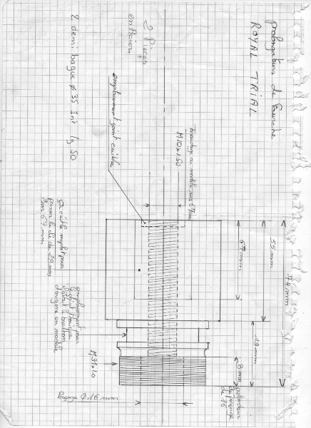

EvaetMatthias a écrit :Merci pour vos retours :D
Comment peut-on rallonger la fourche ?
J'ai retrouvé mon plan de la pièce pour rallonger la fourche...
Cette pièce se visse en haut de la fourche à la place du bouchon d'origine.

Merci pour le plan de cette pièce. Est-ce une pièce commercialisée ou nécessairement fabriquée maison ?

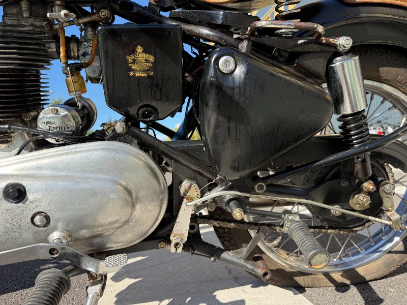

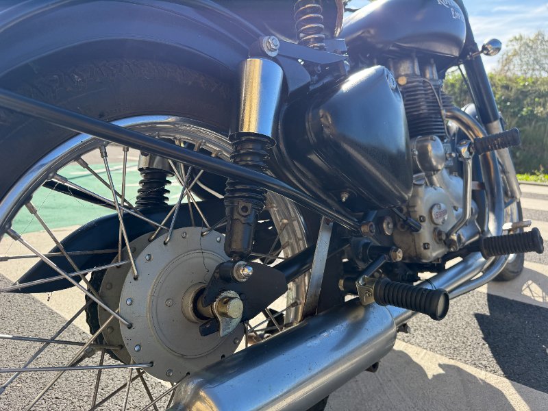

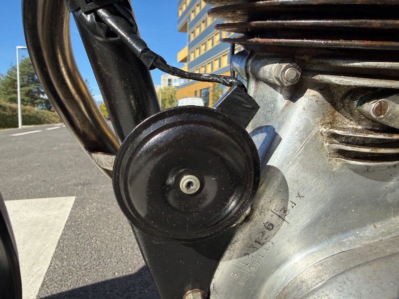

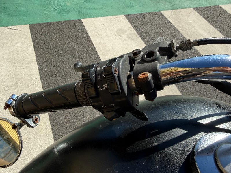

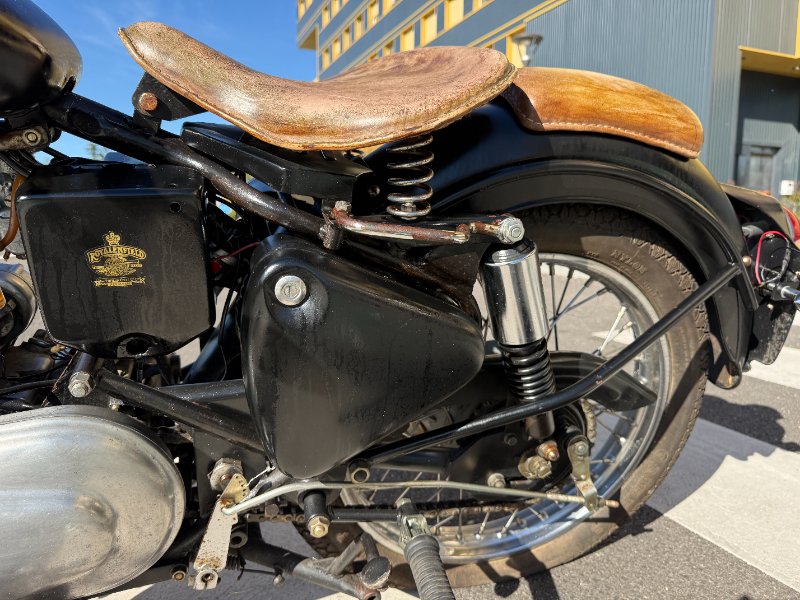

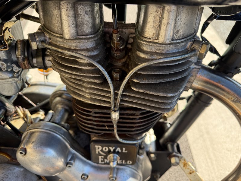

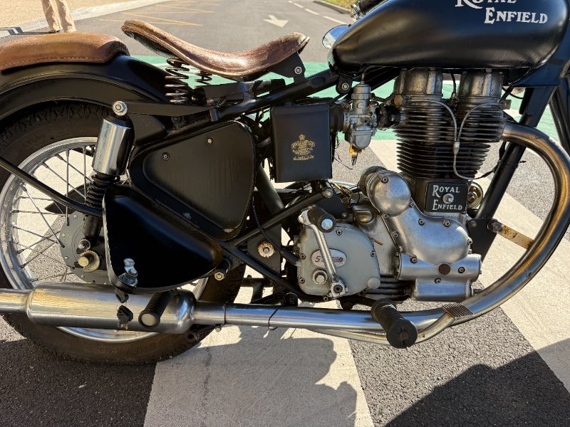

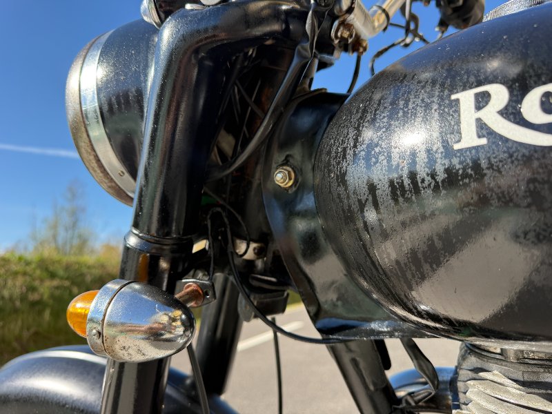

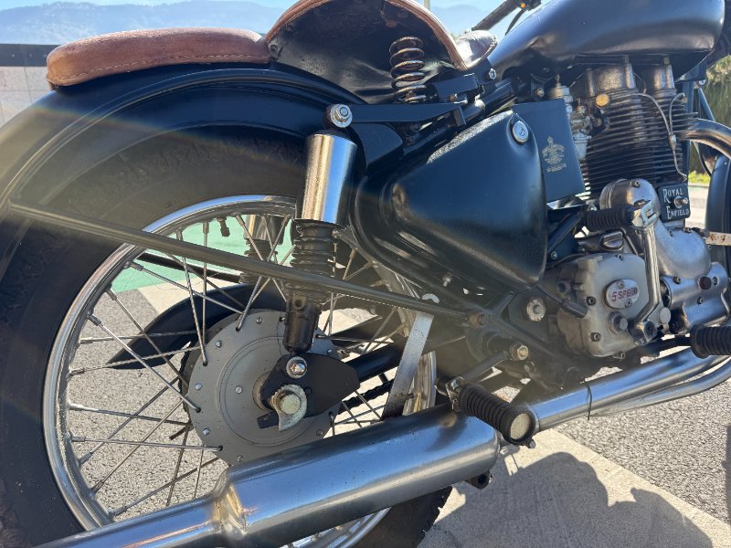

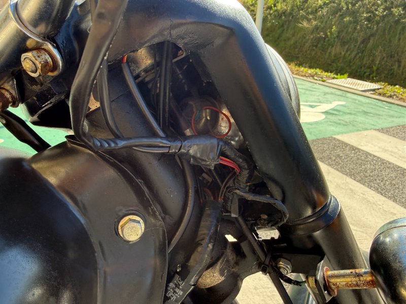

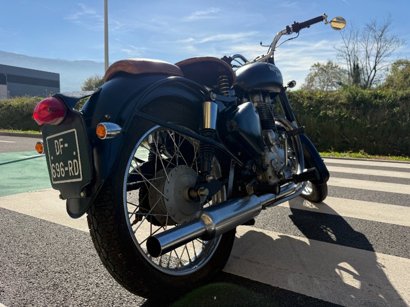

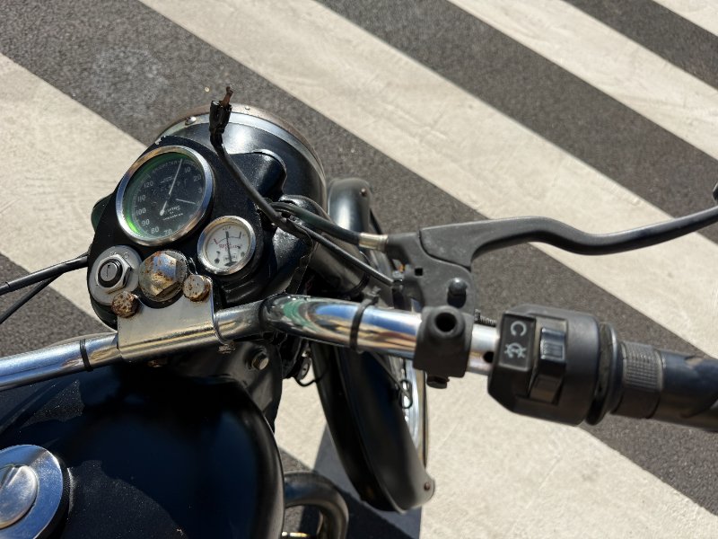

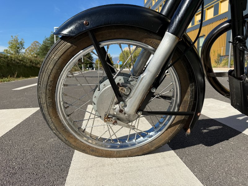

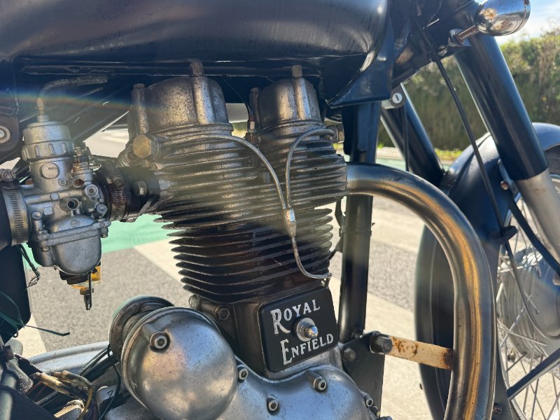

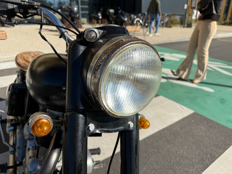

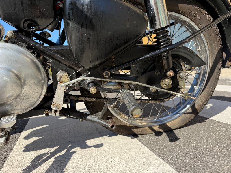

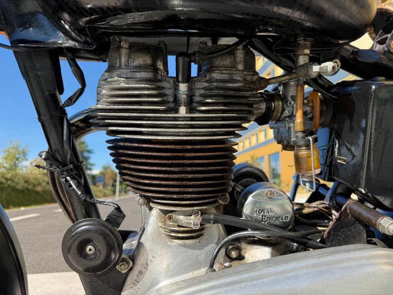

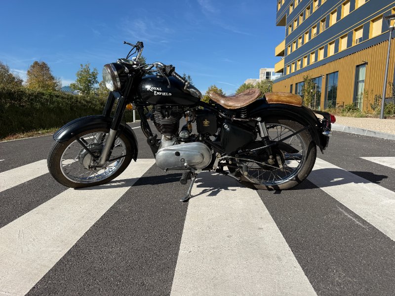

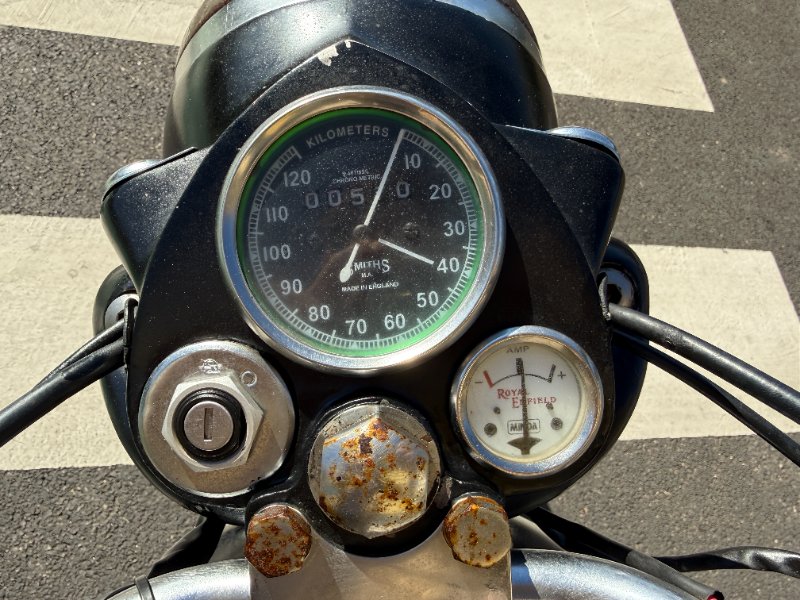

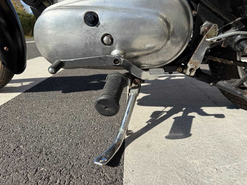

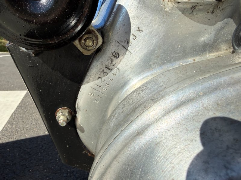

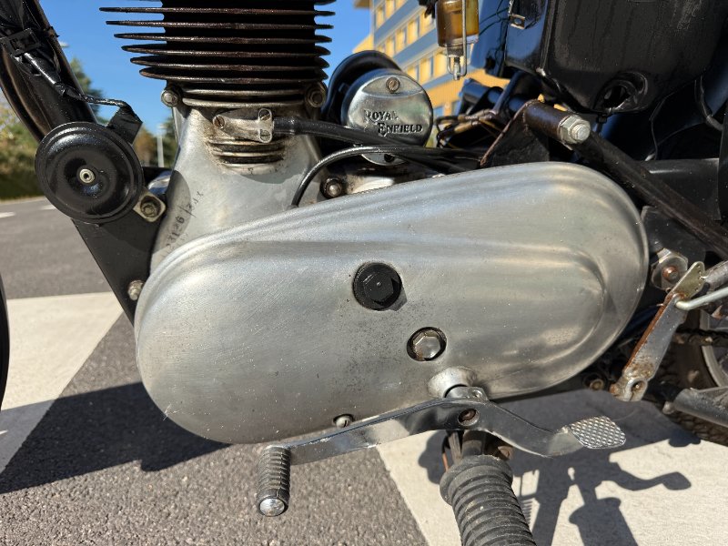

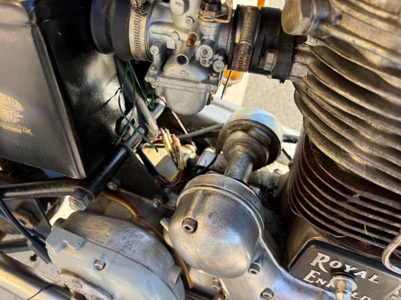

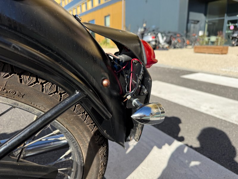

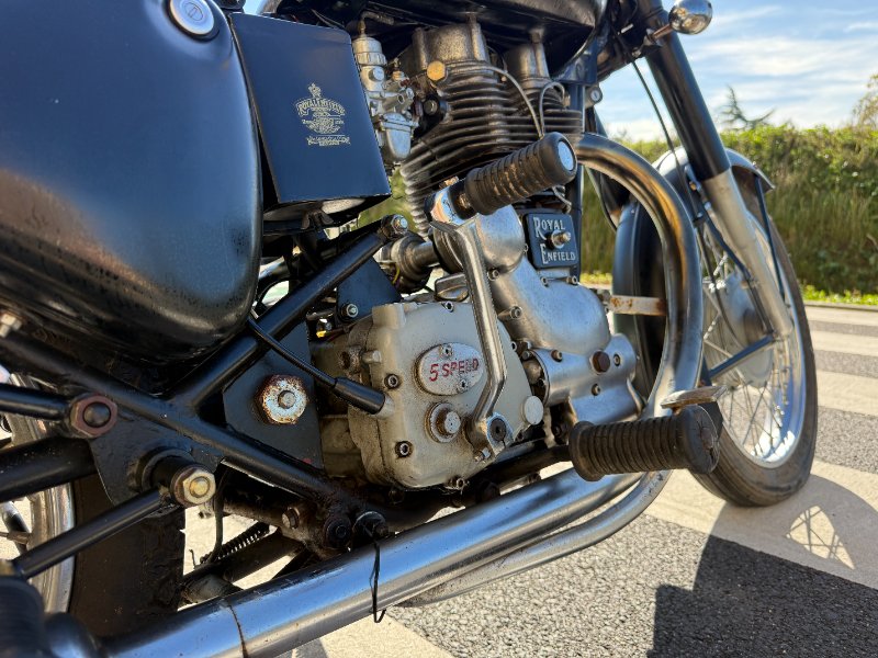

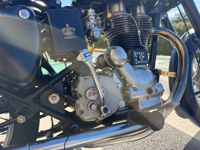

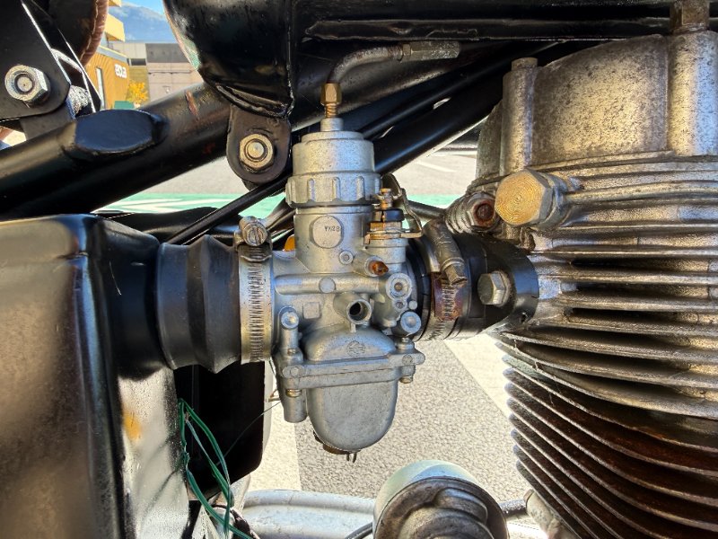

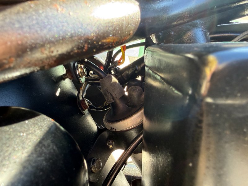

Et concernant les photos, nous avons profité du soleil matinal pour en faire toute une série que voici :D
Tout ce qui coule, c'est du WD40, pas de panique, elle était bien sèche en arrivant :036:

C'est cool .. y a du boulot
Un petit coup de pompe ... ca sera plus facile pour la pousser

Les pneus sont crevés, on va les changer ;)

Elle a été sorti d'un étang, cette moto :mouais: ?

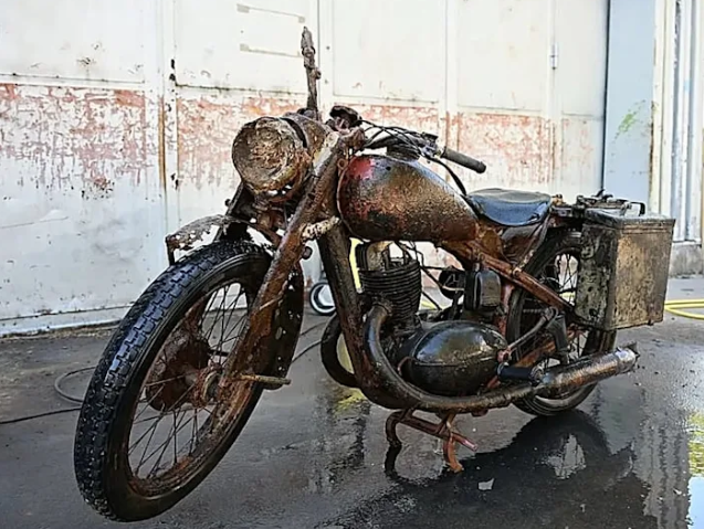

plouf a écrit :Elle a été sorti d'un étang, cette moto :mouais: ?
Pas vraiment, une moto qui a séjourner dans de l'eau ressemble plutôt à celle-ci.

Vu l'état et le boulot à faire, achat moins de 1000 €, voire moins de 500.

La mécanique a déjà été révisée
C'est à dire ?
Quels sont exactement les travaux qui ont été faits sur ce moteur ?

Par qui et quand; ça doit faire un moment qu"elle n"a pas vu l'homme!

Une facture des « travaux » réalisés figure plus haut dans la discussion.
De mémoire, réglage de l’allumage et de la carburation.

J'adore le pouf passager :)
Messages : 34592
Re: Présentation Eva et Matthias - Bullet 500 fonte
Messagepar fab le motard » 28 oct. 2026, 09:36
il faudra changer les tringle de garde boue arrière pour en mettre qui permettront d'avoir une selle bi-place, indispensable pour rouler à deux
et attention, ca diffère suivant les garde boue arrière
et le votre, n'est ni un modele de 350, ni un modele de 500, mais un garde boue qui fait "vieux"
un petit exemple de ce qui vous attend en terme de pieces et compatibilité
mais ca va etre fun :D

et le pot d'échappement à l'air "petit", donc surement bruyant ...
