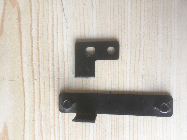

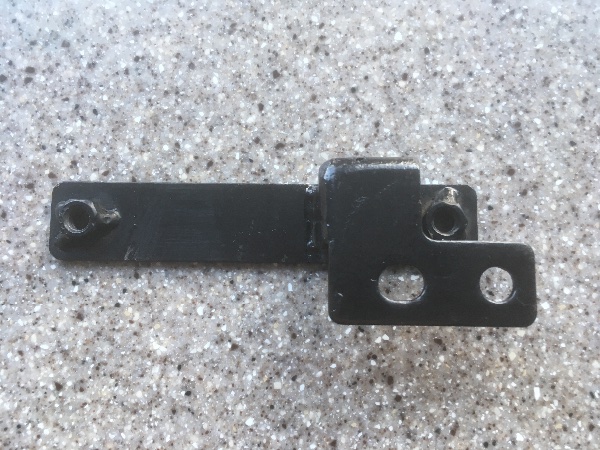

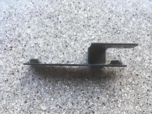

Salut!
Je viens d'avoir le même problème! Au pliage :grmmml:
Donc ponçage peinture, soudure (j'suis pas un pro mais c po trop mal, intérieur et extérieur), peinture antirouille et puis j'ai taillé un bouchon (j'avais pas de caoutchouc sous la main) à rentrer à forcer légèrement dans le retour de la patte (genre silent bloc), puis perçage du tout avec boulon et nylstop, comme ça même si ça repète, ben ça tiendra en place, mais normalement, soudure plus silent bloc, chui tranquille, ça pètera à côté, ou pas! :036:

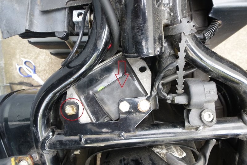

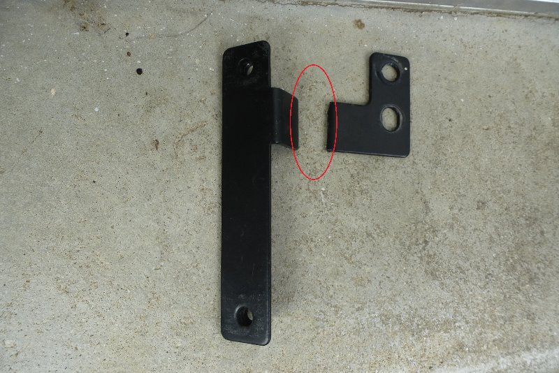

Re: Rupture du support de régulateur... et résolution

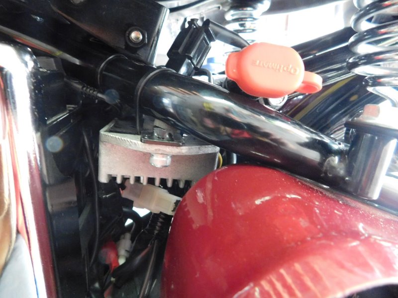

Messagepar djn44 » 23 oct. 2018, 11:26
Et paf le redresseur en vrac itou à 8000km.
j'ai fait comme jpv17 (toujours un as de la photo ! ) sans le savoir et ça tient avec:
écrou et contre écrou + un morceau de chambre à air pour amortir les vibrations sur la partie non fixée.
affaire à suivre...

Le problème est récurant et devrait à long terme toucher toutes les motos dont le régulateur a été déplacé sous le selle. Les vibrations finissent par casser la patte de fixation qui est en porte à faux. Il suffit d'un Rilsan ou un Colson attaché entre le régulateur et le cadre pour régler le problème, efficace mais provisoire, ne pas oublier de glisser une pastille en caoutchouc pour les vibrations.
Du provisoire qui devient parfois définitif... ^^
