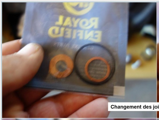

Messagepar la teigne » 30 juin 2017, 18:35
une question: c'est quelle ref sur le catalogue hitchcocks motorcycles car pas trouvé :mouais:
joint vidange.jpg (83.45 Kio) Vu 4215 fois
Messages : 8631
Re: ma première vidange
Messagepar jpv17 » 30 juin 2017, 19:11
la teigne a écrit :une question: c'est quelle ref sur le catalogue hitchcocks motorcycles car pas trouvé :mouais:
Par concessionnaire, cela évite les frais de port.
Sinon kit complet (avec filtre) page 14 en bas :
http://content.yudu.com/Library/A3zqlj/ ... com%2Ftest
Messagepar louis 911 » 30 juin 2017, 21:10
la teigne a écrit :merci pour la reponse
Le joint du bouchon 4 est pas facile à trouver, j' ai été avec le modèle dans une concession de tondeuses et engin de motoculture (ets Duport) et j' ai fait mon stock, sinon il faut le recuire en le chauffant avec une flamme (ex:la gazinière ou chalumeau).
