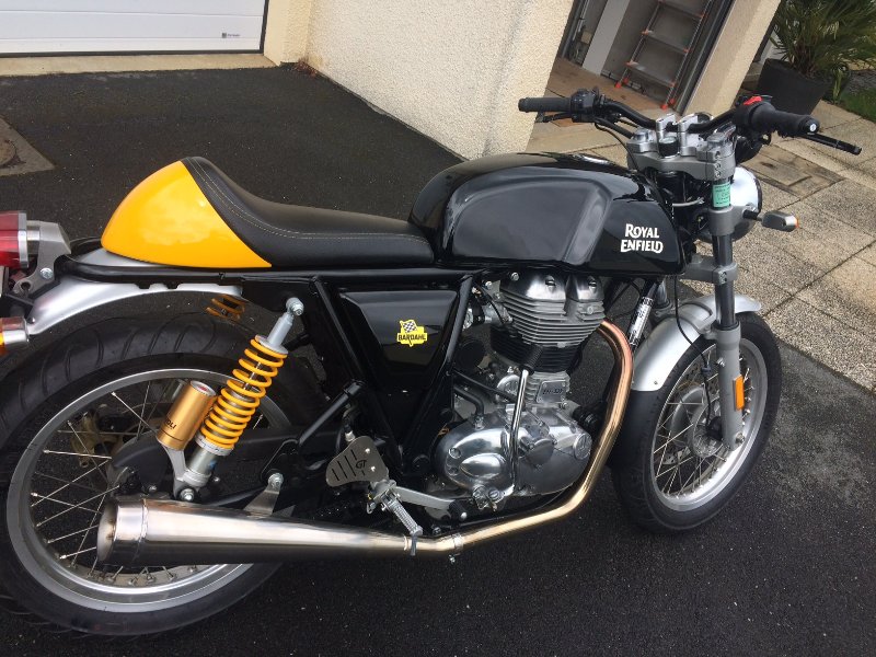

C'est pas mon truc, mais c'est bien réalisé. L'important c'est qu'elle te plaise.
Conserve les pièces d'origine pour la revente.

BONJOUR, je trouve le resultat sympa plutôt bien realise je n aurai pas de honte a rouler avec toi .cordialement

On a vu pire
Juste une remarque perso :
Les fneux, je les choisis pas en fonction du look geek, mais de leur tenue su'l bitume.
Mais bon, c'est juste ma façon de voir les choses, et je rajeunis pas.

Et oui Pinsole07, je l’avais bien dit au début : je suis nul en électricité !
Mais tes explications ont le méritent d'être claires !
Ded31, les pneus sont des Shinko : d'après les renseignements récoltés auprès d'autres propriétaires, ça tient plutôt pas mal, après, je vais pas attaquer non plus comme une fou.
tonton : pas des glissières, mais..... du matériel d'orthopédie !
Derrière chez moi il y a une société qui fait de l'appareillage (orthèses, prothèses etc...).
Les pièces que vous voyez sont des articulations de hanches, des fixateurs de chaussures, des barres de corset qui partent régulièrement à la benne.
Et c'est de l'inox qualité médicale ! : ultra dur, ultra bien fini, le top de l'inox quoi !
Pour le look (mise à part l'avant ou j'ai un peu dérapé, mais j'assume) c'est plutôt un look vintage que bobber que je recherche.
Et oui, elle me plaît de plus en plus
Par contre du coup Pinsole07 (Philippe ?), je me dis qu"une 7Ah doit suffire du coup (toujours en admettant que je ne me serve pas du démarreur) ?
Parce que je ne la solliciterai pas pour démarrer mais actionner la pompe à essence et le calcul de l'injection avant démarrage, j'imagine que ça doit pas pomper grand chose ?
Après, une fois le moteur démarré, c'est l'alternateur qui va fournir l’électricité, et là, ça redevient comme si j'avais la batterie d'origine, non ?

Retire l'ampoule du phare, et ça va l'faire.
Mais conserve là pour la revente prochaine.
