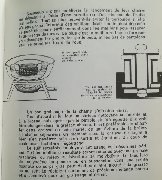

Messagepar jipounet » 02 juil. 2019, 20:02
Sur un petit bouquin de juin 1970 (un petit livre rouge, mais pas le chinois) :
