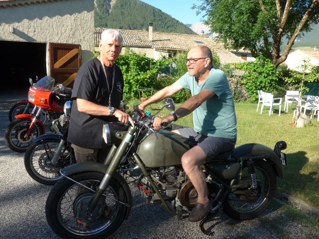

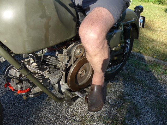

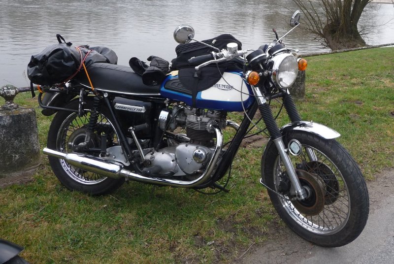

J'ai retrouvé cette photo récente prise lors d'une Gelée Royale. L'état du frein avant laisse supposer que notre ami n'est pas un adepte du freinage :ouiiin: :ouiiin:

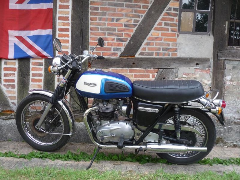

bonne idée que de poster cette photo avec ma T-140 puisque c'est cette Triumph Bonneville de 1977 que j'ai échangé pour la Bullet 500 Big-head qui fait l'objet de cette discussion.
Sur un simple plan de "valeur financière" (ce qui n'a pas de valeur pour moi dans ce contexte de loisirs), cette T-140 en bon état valait plus qu'une RE Bullet 500 anglaise, fut-elle un modèle Big-head qui est en effet très rare. Mais je pense que justement, cette Bullet Big-head est bien plus intéressante que la Triumph T-140 qui était à l'époque une moto courante et encore aujourd'hui une des Anglaises classiques les plus abordables.

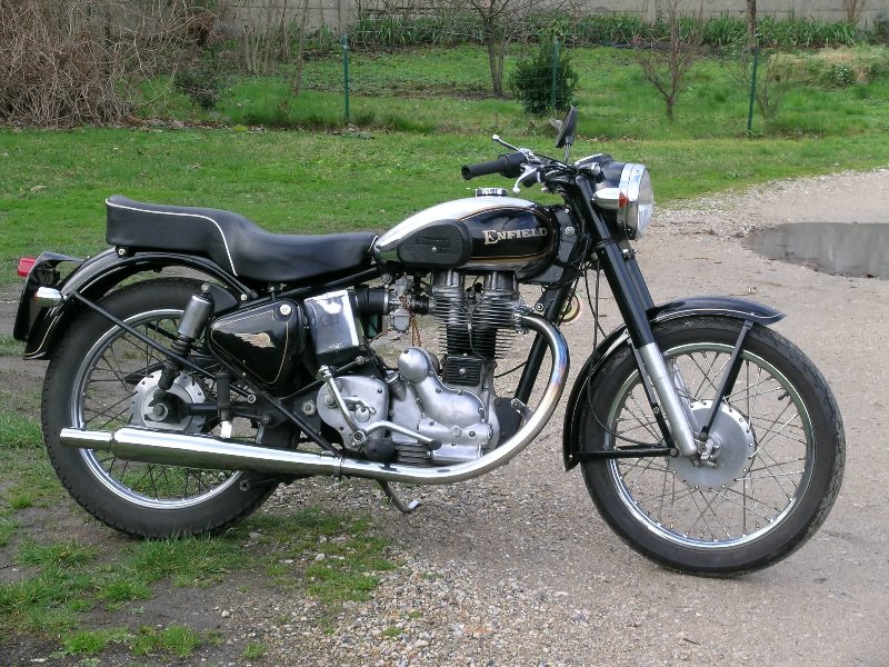

Ce qui est rigolo, c'est que j'ai acquis cette T-140 en échange de ma première Bullet-India 500 qui était en très bon état alors que la Triumph a nécessité d'importants travaux de remise en état.
Ma première Bullet-India 500, modèle 1995, avec laquelle j'ai roulé d'avril 2001 à juin 2008.

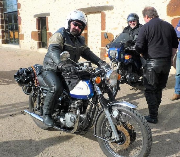

La Triumph Bonneville T-140, ici en Sologne lors du rassemblement du Club Triton en juillet 2013, avec laquelle j'ai roulé de janvier 2009 à mars 2015.
Bien que j'ai été enthousiasmé par son super moteur, vraiment un des plus plaisants que je connaisse, cette T-140 m'a finalement déplu pour plusieurs raisons : coupures d'allumage intempestives, ce qui m'a valu quelques angoisses sur le périph' en interfile aux heures de pointe (malgré de nombreuses tentatives et remplacements de pièces), mécanique chiante à entretenir et finalement, position de conduite fatigante sur longs parcours (repose-pieds trop avancés). C'est comme ça que j'en suis venu à regretter la simplicité et le bon caractère de la Bullet traditionnelle, sa facilité en ville, sa fiabilité étonnante et ce côté "vilain p'tit canard" que se plaisaient à lui trouver les "m'as-tu vu" qui s'imaginaient qu'il est de bon ton de traiter avec condescendance ces Enfield indiennes. Bref, à la première occasion, j'ai repris une Bullet-India 500 que je trouvais facilement puisque ce fut notre ami JacquesD qui me la vendit à un vrai prix d'ami... et je suis allé la chercher en train chez Jacques, près d'Agen et je suis rentré par la route en faisant une étape au rassemblement annuel de la "Gelée-Royale" organisé en mars par nos potes du Fanakick MC.

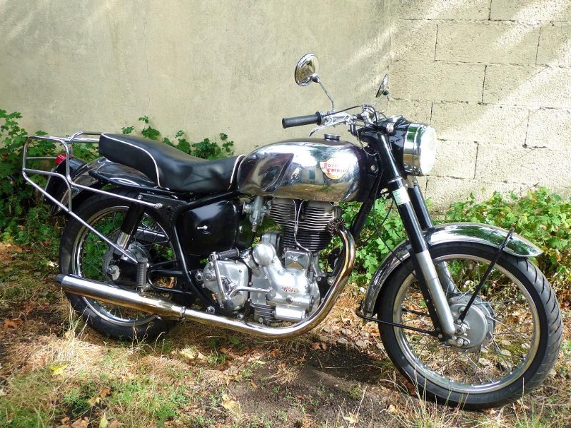

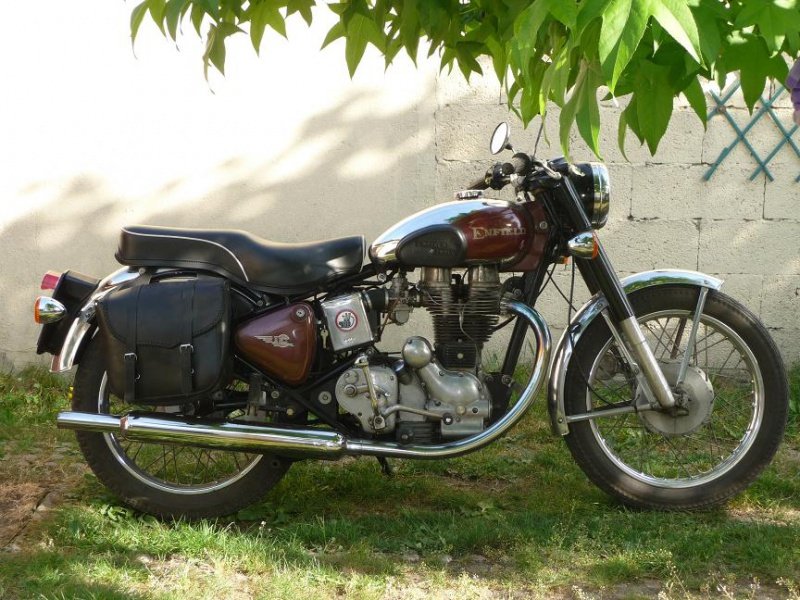

La Bullet-India 500 ex' JacquesD (c'est aussi l'image de mon avatar sur le forum) avec laquelle je roule depuis mars 2010.
Et c'est lors du matin du retour de la Gelée-Royale de 2012 que tu as pris cette photo, Limobull. C'est la pluie de la nuit qui a fait fleurir cette oxydation sur la fonte des disques de frein. Après un ou deux freinages, les disques retrouvent leur aspect poli, même si est vrai que je freine assez peu, considérant qu'un véhicule est fait pour avancer et non pour s'arrêter !
La Triumph sous un autre angle, à Apremont-sur-Allier, lors de la Gelée Royale de 2012

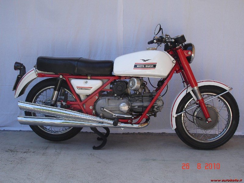

Marco a écrit : j'aurais tout aussi bien aimé m'enticher d'une Guzzi Falcone si j'en avais trouvé une à échanger contre une moto que je possédais déjà. Hélas, une Falcone des années 50 est aujourd'hui très difficile à trouver à un prix acceptable.
Comme celle-ci ?
Salut Cap'tain,

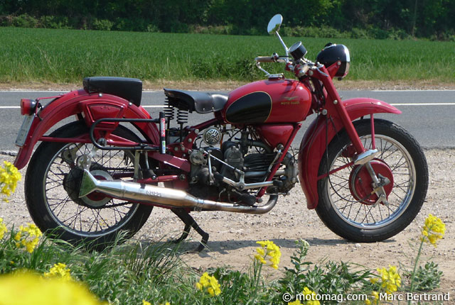

non, pas comme celle-ci puisque celle que tu nous montre est une Nuovo-Falcone des années 70, précisément un modèle militaire sur ta photo, le modèle civil étant comme ceci :
Celle que j'évoquais, c'est la Falcone des années 50-60, avec ses suspensions Ar sous le moteur... comme celle-là :
Falcone avril 2011.jpg (101.5 Kio) Vu 4090 fois
Celle-ci appartient à un copain croisé lors du Rallye Britalia de 2011 en Normandie où je m'étais m'étais rendu avec la BSA 500 A7 que j'avais racheté à Druid deux ans plus tôt...

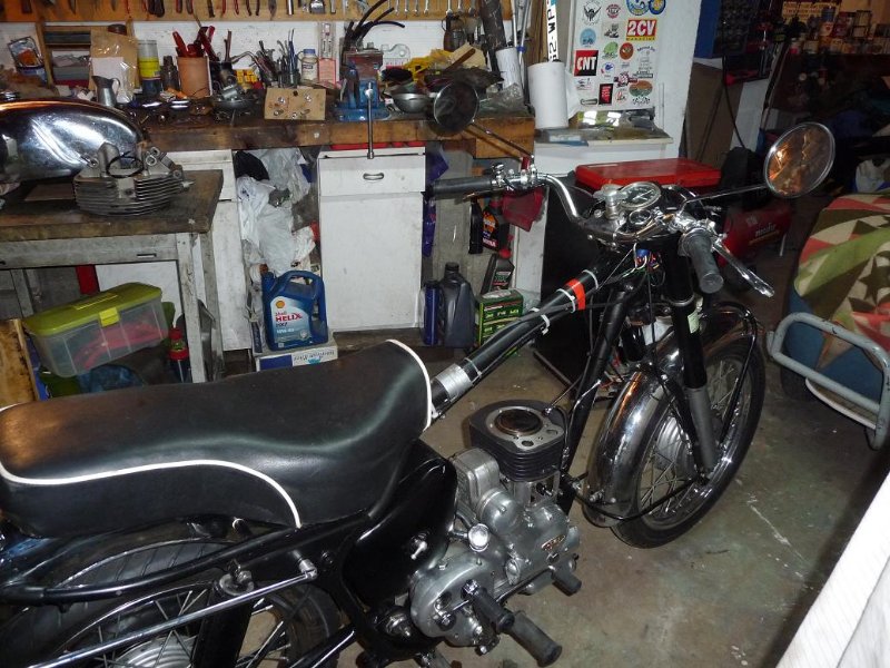

C'est parti pour une dépose de la culasse :
Bullet déculassée - Comp.JPG (140.68 Kio) Vu 3838 fois

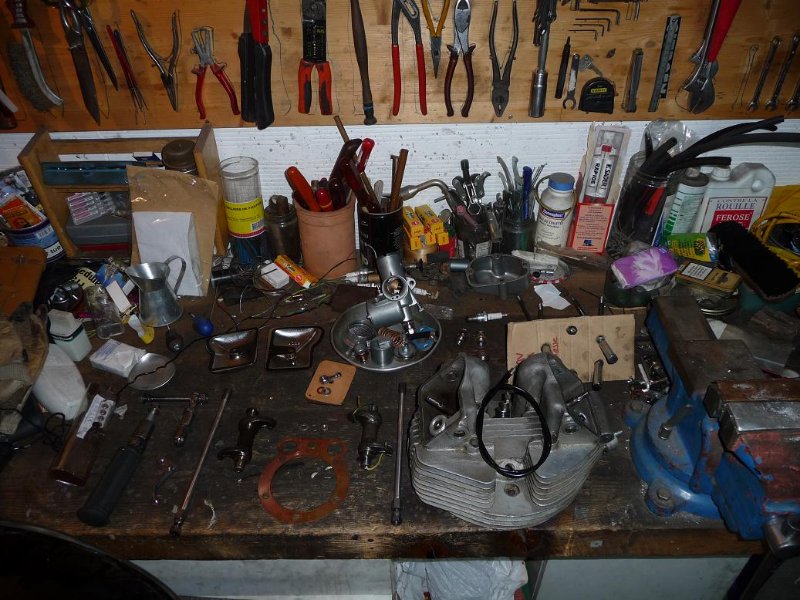

Voilà les pièces de la culasse, plus le carbu neuf (Amal monobloc) qu'il faut revoir car le niveau de cuve n'est pas bon, le ralenti est impossible à établir.
pièces culasse comp.JPG (137.46 Kio) Vu 3838 fois

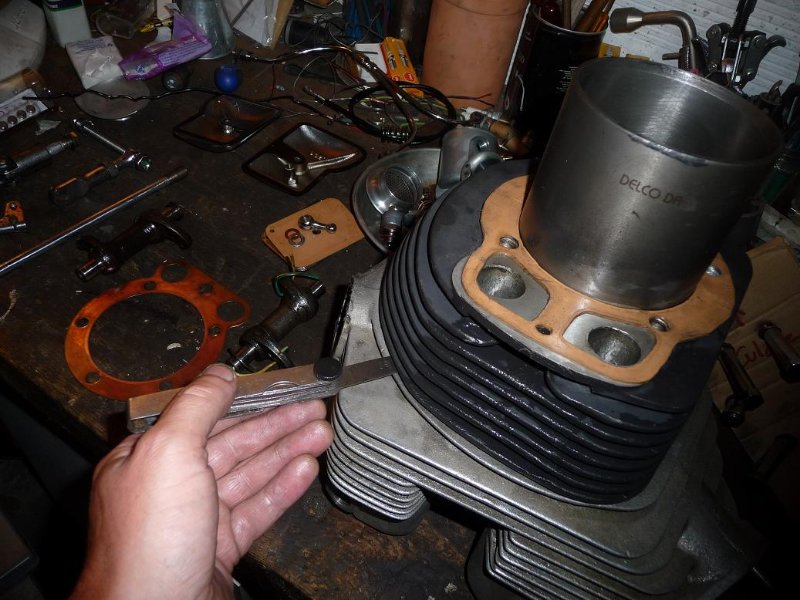

Voilà, j'ai trouvé la raison de la fuite : il y a 0,60 mm de jeu au niveau du plan de joint cylindre-culasse quant celle-ci est emmanchée dans le haut de la chemise... c'est trop et le joint d'épaisseur 0,70 mm mesuré au pied à coulisse n'est pas suffisamment écrasé : l'huile en provenance des boîtiers de culbu s'échappe par le joint en redescendant dans les tunnels de tiges de culbuteurs.
contrôle jeu chemise-culasse comp.JPG (117.09 Kio) Vu 3838 fois
Je vais porter l'ensemble chez "Machine et moteurs" (95) pour une rectif' du haut de la chemise. je lui demanderai aussi de contrôler le jeu au guide de soupape d'échappement car j'ai l'impression que le moteur bouffe de l'huile par là... en 500 bornes, le piston, la chambre et les contours de la tulipe d'échappement sont déjà bien calaminés.
