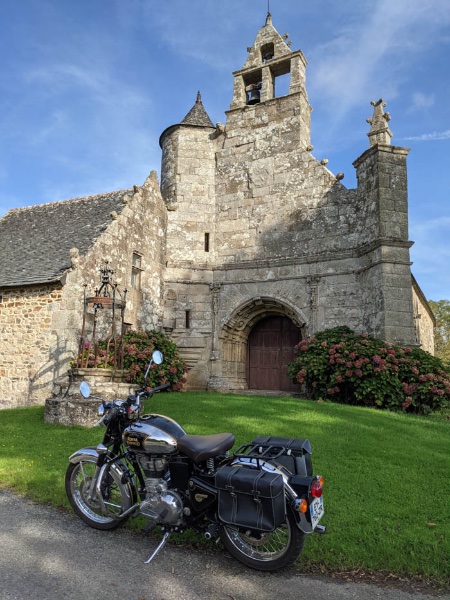

Bonjour à tous.
Cet après-midi, temps frais mais magnifique en Bretagne Nord.
Donc petite balade de 120 kms pour en profiter avec petite photo devant une jolie petite chapelle sur la commune de Tressignaux (22)
Corto va, c'est sûr, me faire une petite réflexion sur mes sacoches : don d'un copain, bonne facture et état neuf mais, semble-t-il, simili :sorry:
Avec celles en cuir fauve et celles en toile enduite RE, j'ai le choix :)
Mais qu'est-ce que la moto est agréable ! :amour:

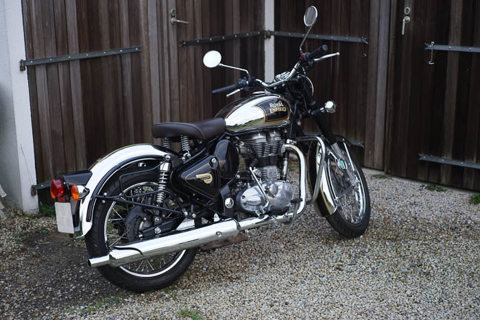

Donc voilà : une nouvelle belle noir-chrome euro IV très peu kilométrée. Identique à la précédente et de la même année.
Elle est d'autant plus semblable que notre ami acheteur de ma 1° noir-chrome a eu l'extrême gentillesse de me faire retour des caches latéraux noirs que j'avais mis en place en lieu et place des caches chrome d'origine.
Trop content je suis et, d'expérience, je puis aujourd'hui dire : si vous avez la possibilité d'avoir 2 bécanes et possédez une classic 500 : gardez la, ne vous en séparez surtout pas si vous aimez son caractère car, de fait, elle est quasi-irremplaçable dans son genre.

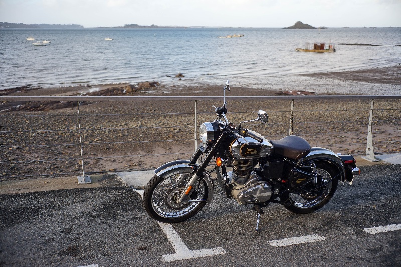

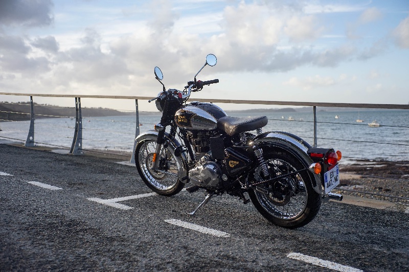

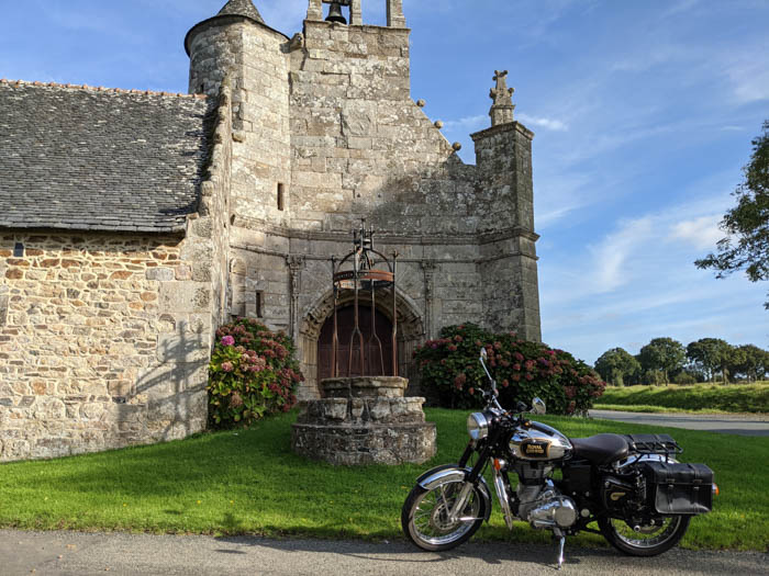

Quelques images de la petite "nouvelle":
Anse de Port-Lazo. Commune de Plouézec (22) hier après-midi.

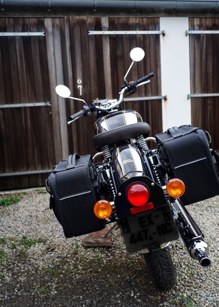

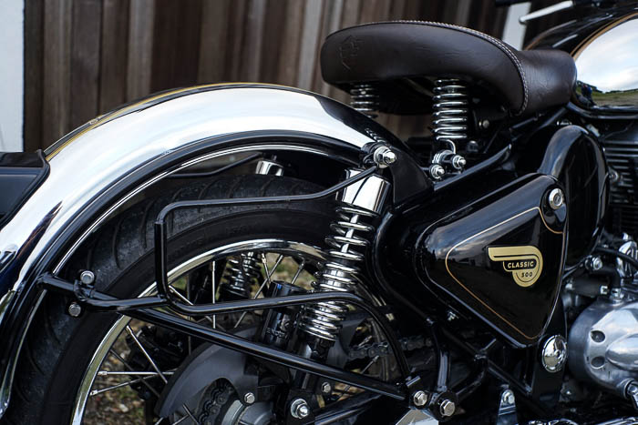

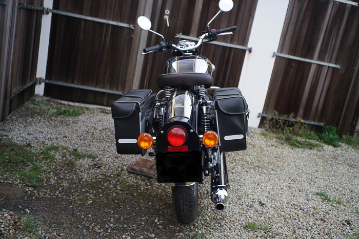

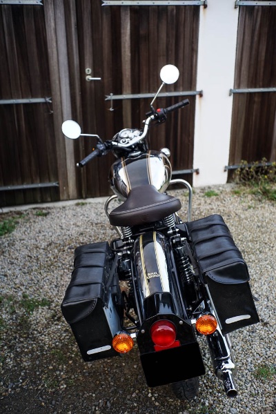

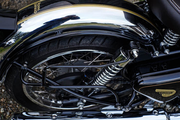

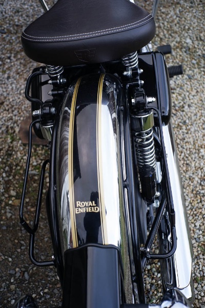

Bon, j'ai terminé la conception (sur mesure) et la fabrication des porte-sacoches :)
J'en demande pardon par avance à Marco, si encore des sacoches ça va faire un peu trop, mais j'aime bien et ça occupe ! ^^
En tous cas, ces porte-sacoches sont faits pour recevoir toutes sacoches équipées du système génial "klickfix".
A ma connaissance, ils sont parmi ceux qui se font esthétiquement les plus discrets une fois les sacoches enlevées.
Voici ma belle nouvelle 500 équipée de ces porte-sacoches :
Avec des sacoches genre "sporfabric" de taille moyenne :
Avec des sacoches "sporfabric" plus grandes :

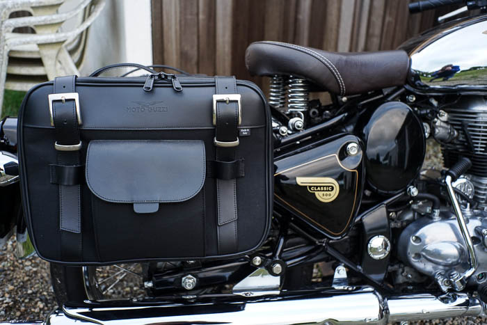

Avec les superbes sacoches "Guzzi" ( inconvénient : ça fait un gros cul ...)
J'ai fabriqué le même dispositif pour la T.100 et mes sacoches sont ainsi interchangeables ;)
J'ai par ailleurs doté ma belle 500 nouvelle de crash-bars différents de ceux de ma 1° : Ils sont de fabrication anglaise et distribués par Hitchcok. Plus chers que les RE d'origine mais moins volumineux (par contre, pénibles à poser ...)

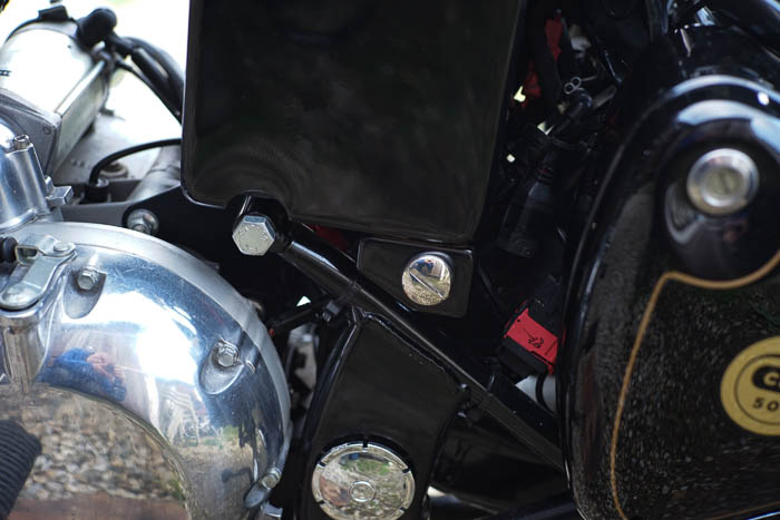

Et puis, j'ai supprimé la serrure du bac à batterie (mal foutue et fragile) et l'ai remplacée par un dispositif "à l'ancienne" (ouverture avec une pièce de monnaie) bien plus fiable et costaud que celui d'origine (également au catalogue de Hitchcok).
J'ai profité de l'ouverture du bac pour mettre en place une prise de chargeur CTEK sur la batterie.
