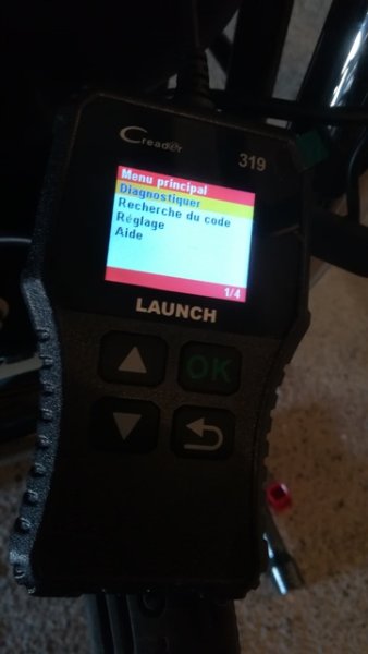

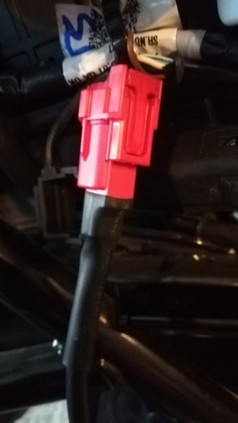

J'ai reçu le câble adéquat pour la meteor. Le brancher sur la prise EFI en appuyant doucement sur le haut de la languette rouge pour enlever le cache
01 (1).jpg (31.36 Kio) Vu 2276 fois
Mettre marche le moteur et dès que l'appareil trouve l'EFI appuyer sur OK
01 (2).jpg (30.14 Kio) Vu 2276 fois

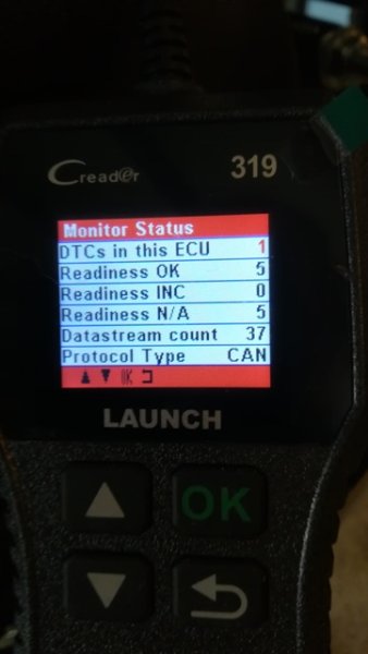

Il me trouve une erreur
01 (3).jpg (32.7 Kio) Vu 2276 fois

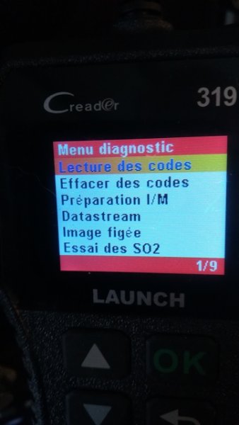

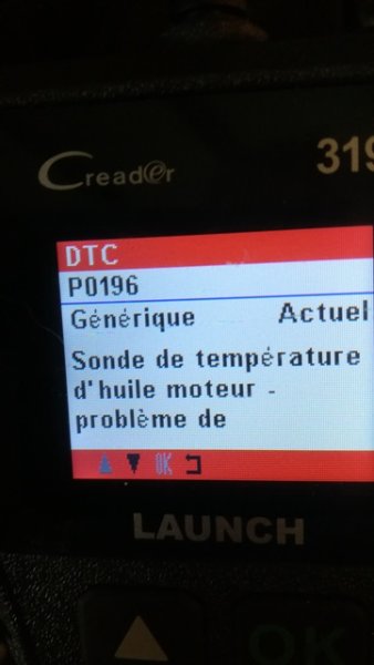

Appuyer sur OK pour la lecture des codes
01 (4).jpg (32.45 Kio) Vu 2276 fois

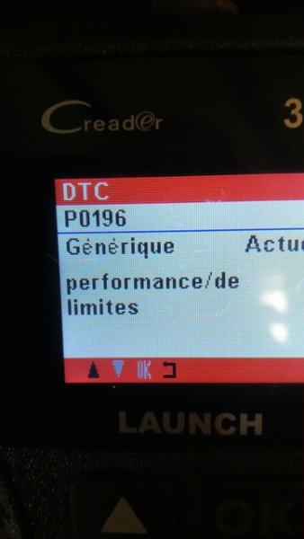

01 (5).jpg (32.24 Kio) Vu 2276 fois
Il me trouve donc l'erreur sur la lecture de la température d'huile que le concessionnaire m'avait signalée
01 (6).jpg (32.67 Kio) Vu 2276 fois

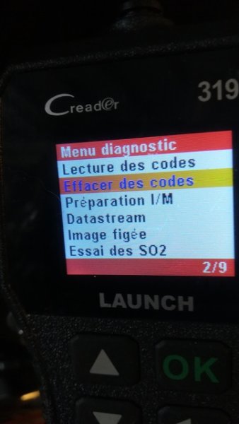

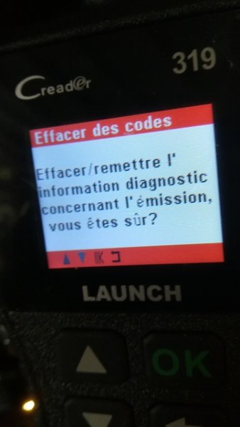

Appuyer sur OK pour effacer le code puisque le problème est diagnostiqué, que cela n'empêche pas la moto de fonctionner normalement et qu'il faudra reprogrammer l'ECU dés qu'il auront reçu le logiciel pour la flasher ou remplacer la sonde.
01 (7).jpg (34.01 Kio) Vu 2276 fois
J'ai appuyé sur OK. Brrrrrrr!
01 (8).jpg (32.17 Kio) Vu 2276 fois

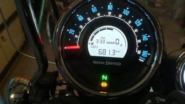

Redémarrage ...voyant éteint.Je vais quand même tenir au chaud la concession parce que s'il faut changer une sonde de température d'huile sur une machine neuve, je ne vais pas attendre la St Glin-glin
01 (9).jpg (80.64 Kio) Vu 2276 fois

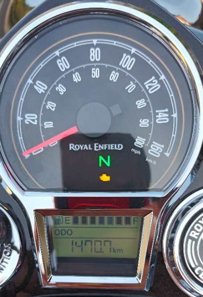

Salut à tous.
Même souci en partant ce matin. Un voyant resté allumé, de couleur orange. La moto m'a semblé fonctionner normalement pourtant.
Je ne sais pas ce que c'est que ce voyant ... voyant moteur je crois ... à droite de celui de l'ABS.
A votre avis ? Que se passe-t'il ?

Ce petit moteur orange est le voyant MIL, on sais pas ce qui ce passe d'où l'achat d'un lecteur OBD2. je tiens à préciser que ce petit lecteur ne vaut
pas celui du concessionnaire mais donne dejà une idée correcte. ;)
