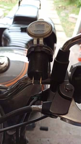

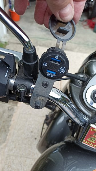

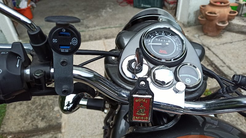

Un montage pas vraiment dans les règles de l'Art :rou: mais bon ! c'est un début pour l'installation d'une prise usb :D je n'ai pas le sens de l'orientation et j'en ai marre de me perdre pendant mes ballades !!
Reste juste la connectique soit vers le phare ou vers la batterie à finaliser :larme:
Si vous avez une idée sur ce qui est mieux ... moins bien ! Toutes les idées sont bonnes ;) ;)
[attachment=2]
Messages : 28386
Re: Nouvel arrivant en BULLET 500
Messagepar Ded31 » 27 mai 2022, 15:48
Sur batterie (avec fusible ove-course) pour moi perso.
Pourquoi ? Je vais te le dire.... Pour pouvoir charger (un truck) même à l'arrêt.
Le mien avait une ch'tite diode dedans qui pouvait consommer ma batterie sur.... disons 10 ans, ben je l'ai éclatée comme une pustule. Plus de conso à vide.
Mais d'autres connectent après le contact (phare par exemple) et je n'ai rien à y redire.
Chacun fait comme il lui convient.
