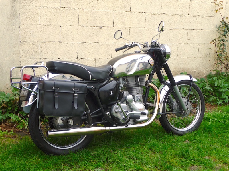

allez, une petite virée avant la tempête... j'ai fait un tour dans les forêts du Val d'Oise, impec, plus de fuite !
Bullet BH 31-10-2023.JPG (245.97 Kio) Vu 1987 fois
C'est beau quand même, une Bullet, hein ! Et qu'est-ce que c'est sympa de rouler là-dessus !

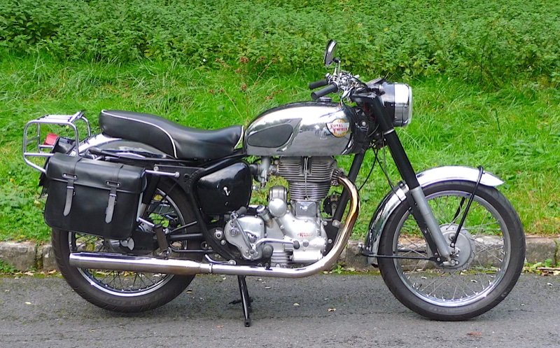

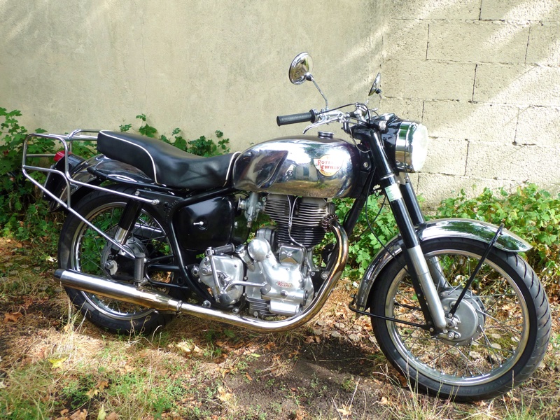

bern95 a écrit :Salut Marco. Ton porte-bagage me semble nouveau, je ne l'avais pas remarqué jusqu'à présent.
Et pourtant, tu l'as eu devant toi pendant 300 bornes quand nous sommes rentrés d'Ambleteuse.
C'est l'ancien porte-bagage de la 700 Super-Meteor de Pryt.
R-E 700 Super meteor coté droit.JPG (271.21 Kio) Vu 1898 fois
Très bien fait et léger, il tient sur 4 vis de 6 mm sur quatre douilles-entretoises fixées au cadre sur des perçages déjà existants.
Il se pose et se démonte très rapidement. Je peux y mettre les petites sacoches rachetées à Quentin-33 ou bien pour les grands trajets avec matos de camping, les grosses sacoches rachetées à Jean-92.
RE Bullet BH nov 22.JPG (244.58 Kio) Vu 1898 fois

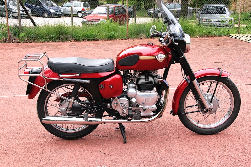

Ce porte-bagage a été conçu par Pryt spécifiquement pour les Royal-Enfield anglaises à cadre de dernière génération (1956-1967), Bullet et twin. Il est en tubes d'acier chromé.
Pryt en possède un autre (en tubes noirs) sur sa Bullet de 1957, avec un plateau de chargement plus grand.

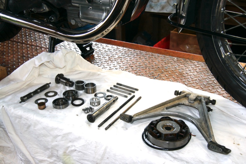

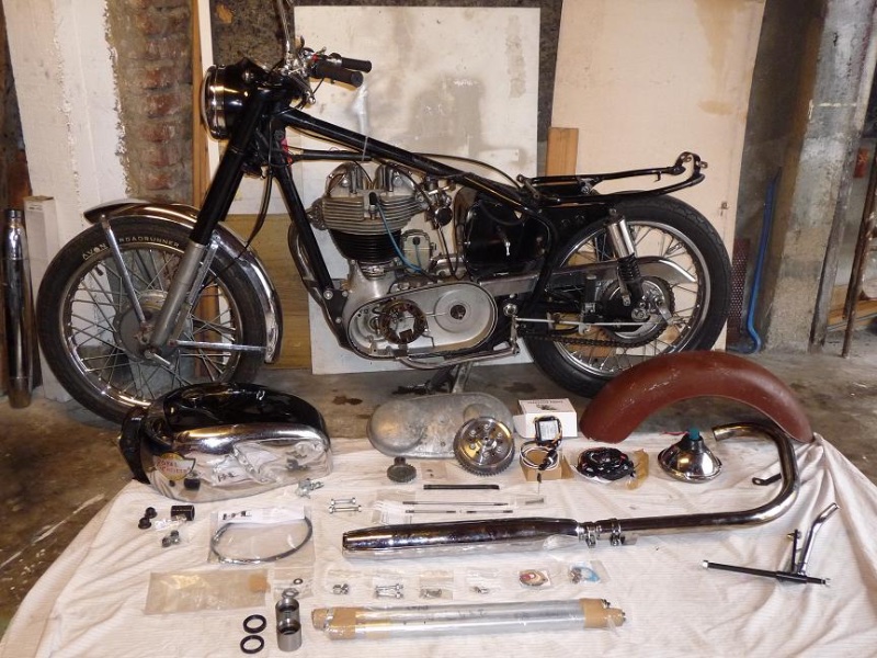

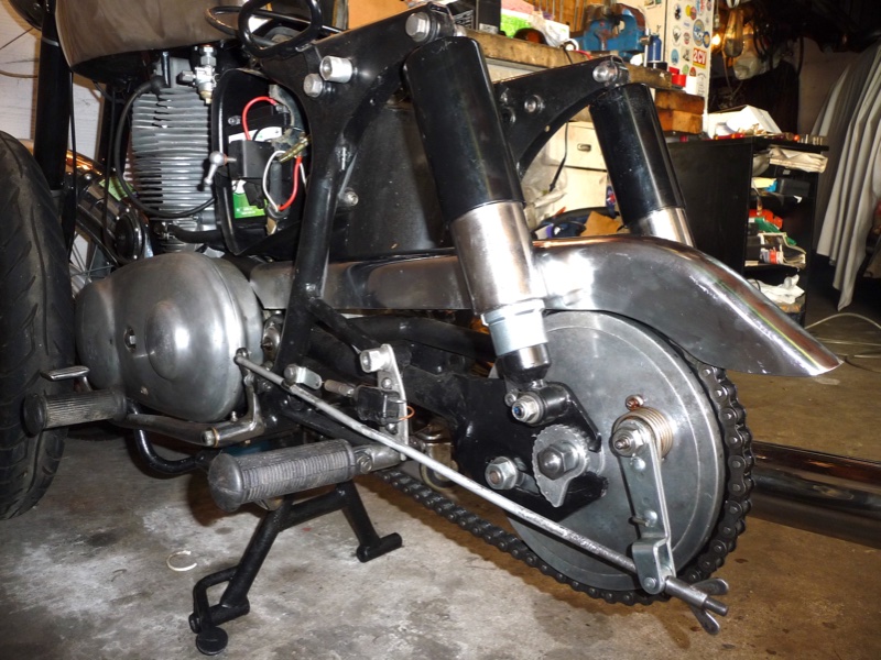

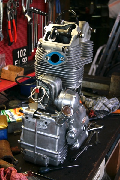

Oui, la moto a fini par être entièrement démonté et tout a été revu. Ça a fait l'objet d'un gros post sur le forum, revoir : viewtopic.php?f=13&t=20639&hilit=vieille+fonte+grosse+tête
Beaucoup a été fait par Pryt qui m'a donné un sacré de coup de main. J'ai acquis la moto en 2015, en mauvais état, ce dont je me doutais.
J'ai commencé par un démontage et avec Pryt, nous avons répertorié ce qui serait nécéssaire pour la refaire proprement. Toujours grâce à Pryt, on a commandé des pièces chez Hitch'... et puis, le chantier a trainé, j'avais d'autres priorités.
B-H démontage et pièces neuves.JPG (217.7 Kio) Vu 4354 fois
En avril 2019, Pryt m'a proposé de remonter la moto pour que nous puissions nous rendre l'été suivant en Angleterre, au 70è anniversaire de la Bullet. J'ai emprunté une camionnette et emmené la moto en pièces chez Pryt, dans le Médoc. En juillet, il avait remonté la moto, refait le faisceau électrique et il m'a remonté la moto en remorque, en y ajoutant la sienne et de chez moi, nous sommes partis pour l'Angleterre, en faisant halte chez Noël à Ambleteuse. Mais en nous rendant au Shuttle, ma Bullet s'est arrêtée sur l'autoroute, tige d'admission sortie de son culbuteur... Noël a récupéré ma moto en remorque et avec Pryt, nous avons continué à deux sur sa moto pour aller en Angleterre.
GB 2019 panne retour Ambleteuse.JPG (192.43 Kio) Vu 4354 fois
GB 2019 Pryt, moi et la Bullet 1957 dans le Shuttle.JPG (220.72 Kio) Vu 4354 fois

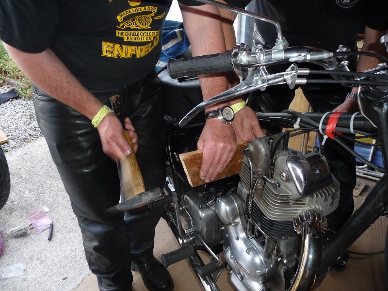

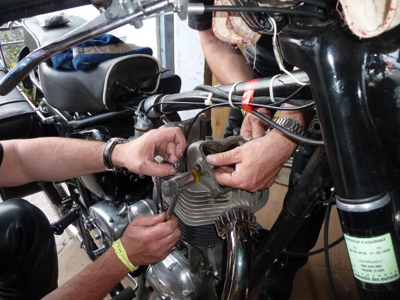

Au retour, j'ai remonté des tiges de culbu neuves sur ma Bullet laissée chez Noël et nous avons pu rentrer.
GB 2019 remontage axe culbu admission.JPG (214.65 Kio) Vu 4354 fois
GB 2019 repose axe culbu échap.JPG (216.47 Kio) Vu 4354 fois
Mézigo Bullet 59 (2).JPG (65.37 Kio) Vu 4354 fois
Ce premier roulage de 600 bornes à l'arrache m'a permis de voir tout ce qu'il fallait revoir : circuit de charge, fuites moteur un peu partout, ralenti trop haut, etc... Et au printemps 2020, je m'y suis remis : rectif de l'emmanchement culasse/cylindre chez Machines et moteurs, réglages carbu, panne de magnéto (lame de ressort du rupteur cassé net)... mais le ralenti était toujours trop haut et j'ai soupçonné un problème de retour de l'avance centrifuge.

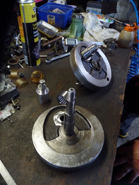

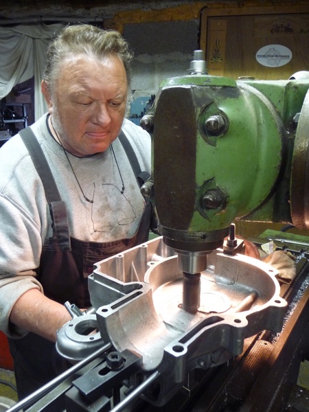

Jivaro m'a proposé de monter un maneton à aiguille et au printemps 2021, chez lui, nous avons refait le bas-moteur à neuf, réparé l'entraineur de tachymètre (adaptation d'un neuf à réusiner), changé la béquille centrale d'origine par l'adaptation d'une béquille indienne et monté un alternateur neuf complet en 12 V.
maneton monté.JPG (110.16 Kio) Vu 4354 fois
serrage écrou maneton.JPG (119.98 Kio) Vu 4354 fois
fraisage demi-carter.JPG (115.63 Kio) Vu 4354 fois
moteur vue AR D.JPG (110.94 Kio) Vu 4354 fois
ensemble des pièces changées.JPG (165 Kio) Vu 4354 fois
Tout ça a pris du temps, j'ai passé plusieurs semaines successives chez Les Jivaro qui m'ont accueilli comme un petit frère.
À la fin du chantier, le piston a touché une soupape au 1er redémarrage (d'où redémontage de la culasse et intervention) et le ralenti posait toujours problème. Jivaro à trouvé la cause, c'était un serrage à chaud des pignons de distrib' qui bloquait le retour de l'avance centrifuge de la magnéto.

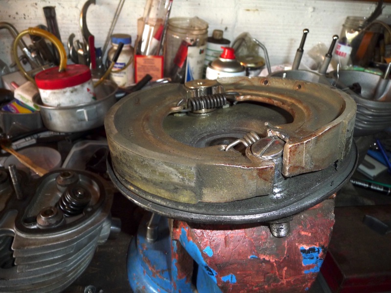

Finalement, j'ai récupéré la moto en mai 2022, juste pour partir au rallye Triton dans l'Allier, avec étape prévue chez Jadis-en-Hiver... mais à 5 km de chez lui, crac, le frein AR s'est bloqué et tout l'intérieur du tambour s'est mis en vrac !

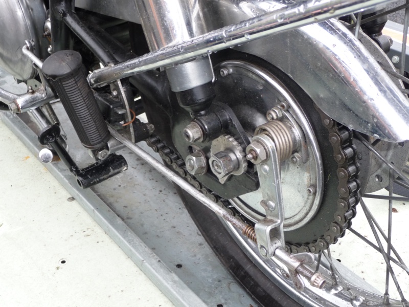

frein AR tordu.JPG (184.47 Kio) Vu 4354 fois
Là encore, la camaraderie et l'entraide du forum a fonctionné : Jadis-en-Hiver m'a remonté à Saint-Denis avec la moto sur sa remorque !
RE BH sur remorque.JPG (178.82 Kio) Vu 4354 fois

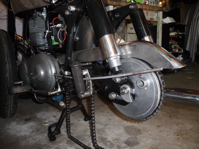

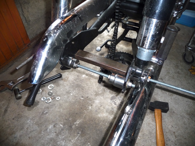

De retour à la maison, j'ai refait le frein AR en adaptant un flasque en alliage de RE Interceptor, toujours avec les conseils de Pryt et de son aide pour la commande des pièces chez Hitch', après avoir détordu les platines de bras oscillant qui avaient morflé.
flasque et mach tordu vue dessus.JPG (180.48 Kio) Vu 4354 fois
redressage BA.JPG (201.03 Kio) Vu 4354 fois
montage à blanc.JPG (165.9 Kio) Vu 4354 fois
repose frein.JPG (199.63 Kio) Vu 4354 fois
Ensuite, j'a redéculassé pour reprendre le joint d'embase du cylindre, posé un autre joint de culasse, viré les grosses pompes à huile pour en remonter des standard, enfin, quelques bricoles...
Depuis, ça roule de mieux en mieux !
J'ai fait sans problème l'A/R dans le Pas-de-Calais pour le mini-rasso d'Ambleteuse en juin, le rasso annuel du club Triton en Sologne en juillet et le WE dernier, remplacé le joint SPI de sortie de BV.
Une chose est sûre : faut rouler ! Y'a que comme ça qu'on arrive à améliorer ce qui peut l'être et prendre confiance dans sa machine.
Voilà voilà... mais oui, les vieilles motos, faut s'en occuper. Et seul, je n'en serais pas là... j'ai eu l'aide de Pryt, de Jivaro, des conseils de Jackymotos et le secours de Noël et de Jadis-en-hiver...
Tout ça grâce au forum, dans l'esprit d'entraide et de camaraderie pour lequel il a été créé à son origine par Francis. Et c'est pour ça que je m'efforce d'y contribuer à ma manière (cotisation, conseils mécaniques, dessins, reportages et hébergement des copains de passage).
