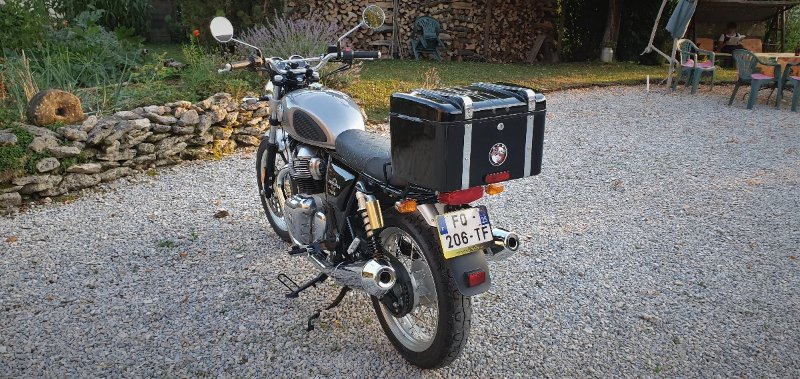

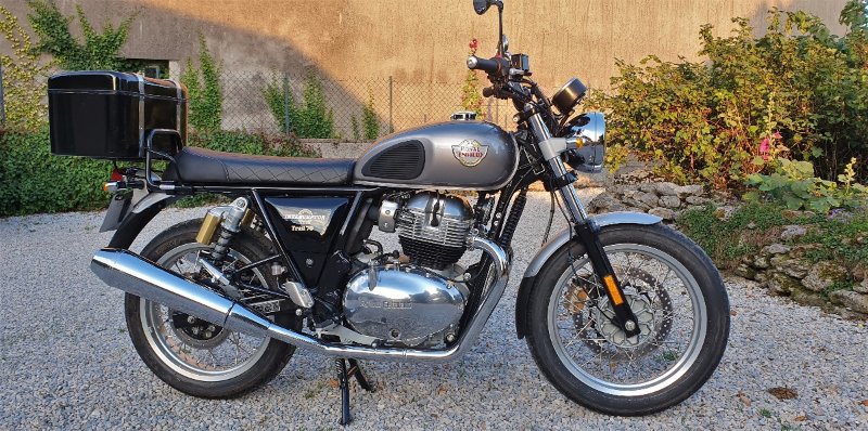

J'ai reçu mes amortos Shock Factory ce matin. Montés dans la foulée, après quelques menus réglages, je les trouve plus réactifs (dans le bon sens) sur les petits chocs.
Et de toute façon, ils ont meilleure allure que les trucs style " Superbike" montés d'origine.
Pas encore sur les photos, par contre, j'ai reçu un super cadeau de la part d'un ami : un top case Craven qui lui ira à ravir lorsque j'aurai trouvé un système de montage/démontage rapide et efficace.
Je vais le monter sur un porte bagages Hepco Becker, reçu hier aussi.
Au sujet des pots, je pense que je vais garder l'origine. Ils sont bien assez bruyants, et leur sonorité est bien sympa. Pas envie de faire plus de bruit.

Très "Classe" ce top case Craven. :super:
Une idée de sa capacité et de son poids ?

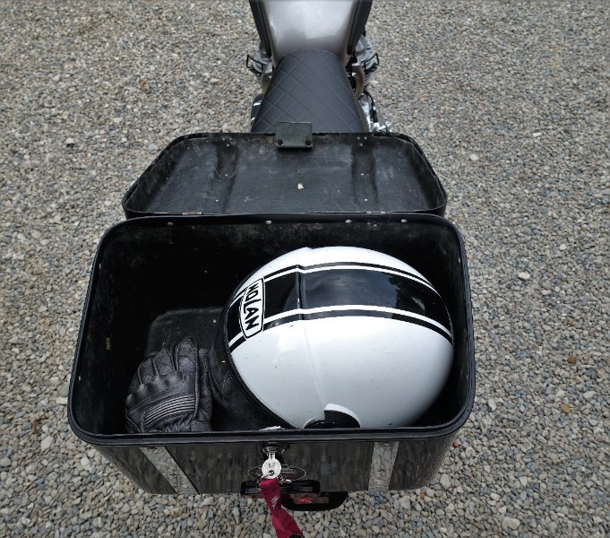

Je te dis ça demain, il contient un jet à bulle sans problème, plus quelques bricoles.

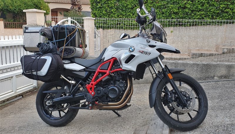

Pour comparer la taille avec un truc plus moderne : :mrgreen:
Francesco vespa
Messages : 1398
Localisation : Besançon
Re: Accessoires pour les Twin 650
Messagepar Francesco vespa » 22 juil. 2020, 09:54
Je n'ai pas pu le peser, mais comparé à un truc moderne, il est plus léger ( fibres), je dirais autour des 3 kgs.
Il mesure 45 cms de large sur 30 cms, et 28 cms de haut. Juste assez grand pour être plus qu'un objet de décoration et bien assez pour contenir mon jet.

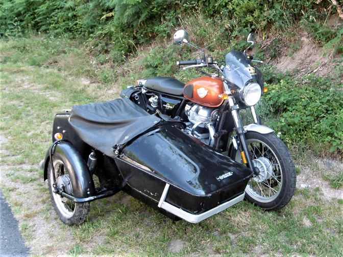

RE STOYE (5).JPG (273.98 Kio) Vu 4747 fois

je l'ai dis sur FB
mais j'adore :amour: :amour:
la moto pour atteler et un panier extra
y a plus qu'à souder un peu et faire de la paperasse :larme:

L'ensemble est cohérent et le side MZ va retrouver une vigueur qu'il ne connaissait pas. :)

Malheureusement un peu plus compliqué que ça mais on va finir par y arriver

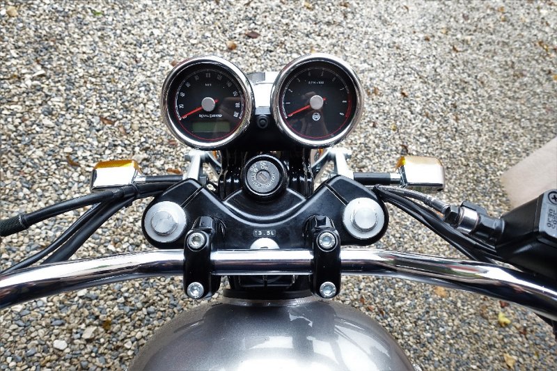

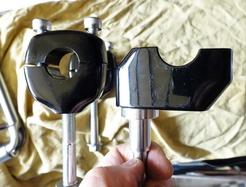

Comme je me la joue petits bras, j'ai monté les " relocalisateurs de guidon" de chez Hitchkock.
Ben......ça me plaît bien : en changeant de bécane, j'ai toujours trouvé que j'étais un peu trop incliné vers l'avant sur l'Interceptor.
Du coup, le gain de 2,5 cms en arrière + 0,5 cm en hauteur est intéressant.
(Il y a trois filetages sous la pièce, on peut modifier le recul plus modérément si on le souhaite. Idem pour la hauteur, on peut aussi conserver les anciennes entretoises).
Attention à laisser les grosses vis sous les tés desserrées, avant de présenter les vis qui tiennent le guidon : faut laisser du jeu au départ, ça part vite en travers sinon, même en graissant bien les filets....
Aucun souci pour le cablage.
C'est marrant, sur ma W650 Kawa, j'avais viré le grand guidon US pour monter le guidon européen. Les temps changent..... :mrgreen:

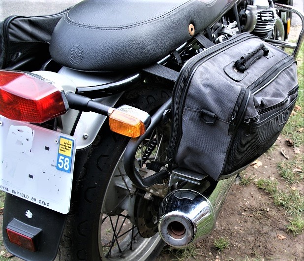

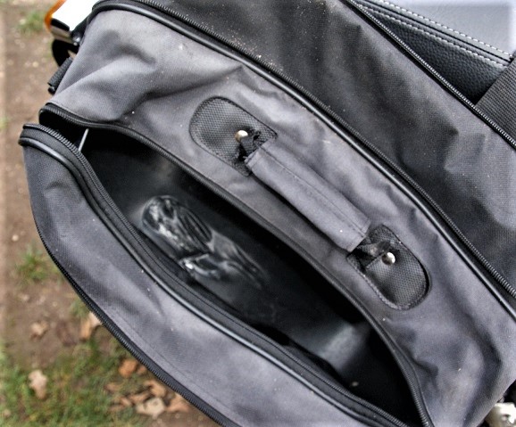

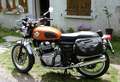

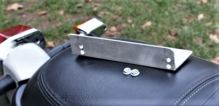

Cet été j'ai utilisé des sacoches cavalière
protec saco.jpg (147.9 Kio) Vu 4093 fois
Aprés quelques centsaines de km dans la canicule, la chaleur des pots a fait cloquer le plastique intérieur
support sac (4).JPG (145.09 Kio) Vu 4093 fois

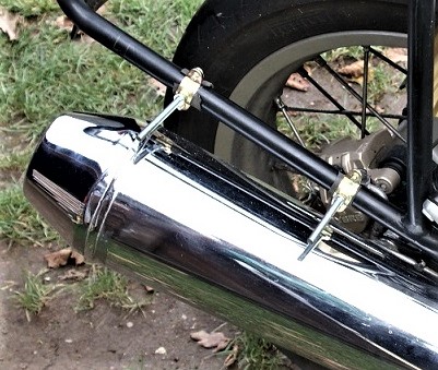

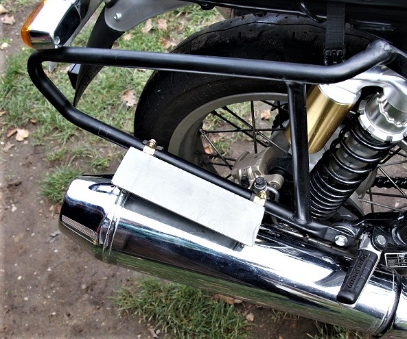

J'ai donc bricolé des petites protections avec les moyens du bord
support sac (1).JPG (126.13 Kio) Vu 4093 fois
support sac (2).JPG (82.24 Kio) Vu 4093 fois
support sac (3).JPG (183.43 Kio) Vu 4093 fois
Vite mis vite déposé
support sac (5).JPG (202.41 Kio) Vu 4093 fois
Geobricoletout
Messages : 731
Prénom : Georges
Messagepar Geobricoletout » 07 nov. 2020, 17:29
Faut mettre une plaque d'amiante :010:
