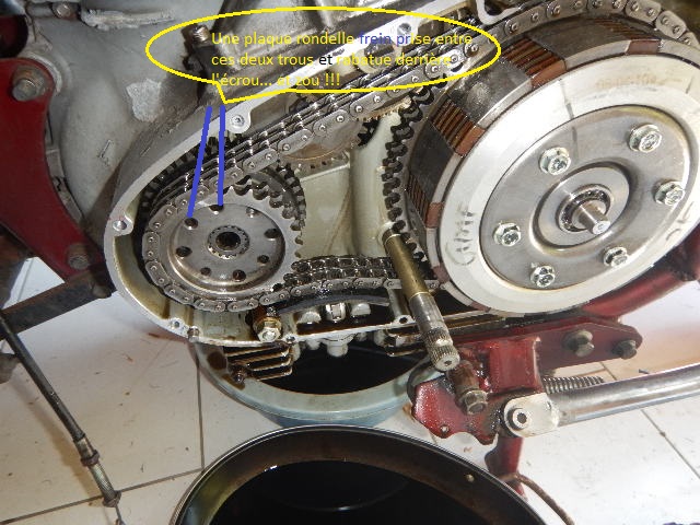

Jacques, c'était juste pour montrer a quoi ressemble une rondelle de sûreté
Valable pour toute mécanique ;)

C'est bien l'idée que j'avais soumise en page 1.

Poun Poun a écrit :Jacques, c'était juste pour montrer a quoi ressemble une rondelle de sûreté
Oui pour la sécurité il vaut mieux une rondelle frein, ou bien si les têtes des vis sont percées, ligaturer au fil pour.

J'ai bruit de ferraille à la mise en route de mon engin qui totalise 24600km.
Bilan la vis et la rondelle du pignon qui se promènent dans le Carter,et l'écrou central de l'embrayage pas serré !!!
Ma roue libre de démarreur est hs elle perd ses dents !!!
Demain remontage avec loctite

cool91 a écrit :Bonsoir,
Je trouvais que le moteur avait des vibrations excessives !
Si ta vis n'a pas morflé. Mais si tel était le cas, c'est plus facile à se procurer qu'à 10 000 km de tout concessionnaire sérieux. Tu as des liens pour te procurer ta vis dans le post. Qualité mini 8-8. Et nettement moins cher !. Ceci dit, c'est une chance finalement qu'elle ne soit pas encore vendue. Tu aurais eu des histoires à n'en plus finir avec l'acheteur.
