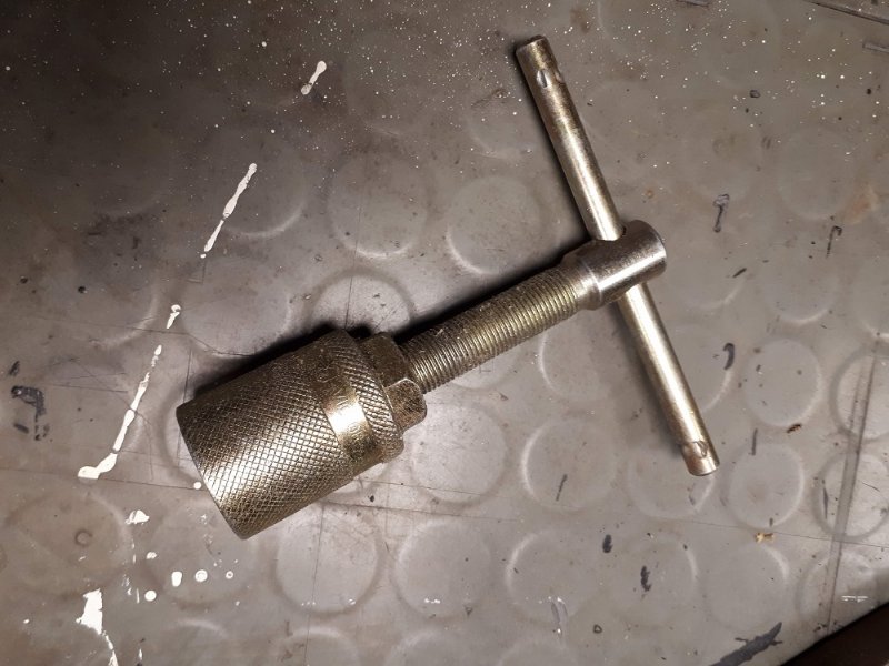

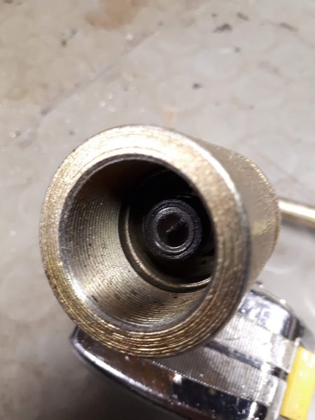

Ricardo a écrit :Par contre, j'ai vu sur le tuto de Tit34 qu'il avait mis les deux carters quasi à nu, faut vraiment absolument tout démonter pour sortir le vilo ?
Et aussi dans le manuel d'atelier, ils parlent d'outils spéciaux que je n'ai évidemment pas !!
Genre Tit34 a une espèce d'extracteur pour sortir le volant magnétique (j'ai pas regardé en détail), c'est quoi comme outil ? ça se bricole ou ça s'achète ?
Bonsoir
Extracteur pour retirer le volant magnétique
Pour sortir le vilo tu n'es pas obligé de sortir la boite mais quand tu vas ouvrir les deux carters il y a de fortes chance que tout tombe sur l'établi :sorry:
Bon , pas de panique , avec la doc , ça se remonte.
Moi aussi c'était la première fois pour ce type de moteur . Si tu lis bien les conseils de tout le monde ça va le faire mais en premier fait confiance à toi même, c'est toi qui va démonter et c'est à toi de t'organiser.
Ne sous pas trop presser
N’hésite pas a me demander en mp si tu veux, si je peux t'aider.
Bon courage.
Je sais que sans les avis de tous ici je ne l'aurai jamais fais.
J'adore ce forum, merci a tous :amour:
