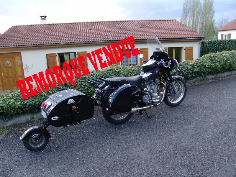

Limobull a écrit :L'attelage par le bas est la meilleure des solutions car elle ne pèse pas sur les amortos et évite le risque de dandinement d'une reprise en partie haute consécutif à la rotule de faible portée qu'il faut régler avec un minimum de jeu et ne pas hésiter à serrer.
Les manœuvres de béquillage et débéquillage sont aussi plus légères à accomplir avec une reprise en partie basse.
L'éternel sujet avec les remorques attelées derrière une moto reste celui de l'homologation...sujet déjà très longuement développé ici :polom:
400 € est le prix que j'avais payé la mienne...y'a 10 ans. C'est très raisonnable :super:
L'attelage sur le bras oscillant ajoute de la masse non suspendue je suppose.
Ainsi je pense que cela degrade la qualité de l'amortissement et la tenue de route.
Ai-je raison?
De toute façon nos motos ne sont pas des fusées...
Re: Remorque monoroue Inder
Messagepar yvesmetz » 19 août 2019, 18:20
C'est tout l'inverse car le fait que les trois roues se suivent et épousent ensemble les mêmes mouvements ne parasite pas la conduite .Après dès qu' il faut manoeuvrer ou s'aventurer dans les ornières, les roues ne se suivant plus, là, c'est plus gênant.

Pour ma part j'ai conservé le montage d'origine avec l'attelage en partie haute, ce qui va très bien en regard de la vitesse de croisière très modeste (et c'est très bien ainsi).
J'ai pris une belle frayeur lors des premiers essais car la remorque s'était mise à se dandiner et à louvoyer dangereusement dès 70 km/h.
J'ai alors fait refabriquer la rotule en 2 axes avec le minimum de jeu et n'ai pas hésité à serrer les boulons et mis de la graisse. Le bras de levier en bout de remorque est si conséquent qu'il permet l'articulation même en serrant les boulons. Depuis je n'ai plus jamais eu de souci, à part un tête à queue impressionnant sur route verglacé en allant aux MV. Mais comme j'ai arrêté de rouler sur neige et verglas, le pb ne se pose plus pour moi.
Les seuls désagréments que je trouve sont les opérations de béquillage et débéquillage remorque chargée et les manoeuvres de parking en marche arrière. Aussi je m'arrange toujours pour pouvoir repartir en avant.
Claude, la question de Charles concernait la visibilité de la plaque de la moto sans la remorque. En effet, du fait de l'armature d'attelage, il est nécessaire de rabaisser au maximum la plaque. Je lui ai envoyé des photos à ce sujet.
Je crois que tu lui avais répondu en considérant la remorque attelée, mais dans ce cas c'est la plaque d'immat' de la remorque qui prime évidemment.
DSC03695 copie.jpg (171.38 Kio) Vu 4123 fois

OK, remorque vendue, vendeur et acheteur contents !
Reste LA question essentielle : a t-on le droit de tracter une remorque à moto ?
Pour le savoir, il suffit de regarder la carte grise du véhicule.
La case PTRA (poids total roulant autorisé mentionné sur les cartes grises d'avant 2004), ou "F.3" (certificat d’immatriculation depuis 2004) indique le poids que peut faire l’attelage (c’est à dire, poids du véhicule tracteur chargé + poids de la remorque chargée). Attention, ce n’est pas le poids que le véhicule tracteur est autorisé à tirer.
Si elle n’est pas renseignée, cela signifie que le véhicule n’a pas été homologué pour pouvoir tracter.
L’article R312-2 du code de la route interdit de faire circuler un ensemble de véhicules, un véhicule articulé ou un train double, dont le poids total roulant réel dépasse le poids total roulant autorisé inscrit sur le certificat d’immatriculation du véhicule tracteur, et quand celui-ci est égal à zéro, vous comprenez que ce texte vous interdit de tracter quoi que ce soit…
Il conviendra également de respecter d’autres prescriptions souvent ignorées :
- Une moto, un quadricycle, ou un tricycle, avec ou sans remorque, ne peut pas faire plus de 4 mètres de longueur (R312-11 du code de la route) ni plus de 2 mètres de largeur (R312-10 du code de la route.
- La moto (quadricycle ou tricycle) ne pourra tracter que 50% de son poids à vide (R312-3 du code de la route)
- Les remorques tractées par une moto, un quadricycle, ou un tricycle dont le PTAC dépasse 80 kg doivent être équipées de frein (R315-1 du code de la route).
Cet argumentaire est tiré de l'article en ligne de la Commission juridique de la FFMC, voir : https://ffmc.asso.fr/puis-je-tracter-une-remorque-avec
Notez que même les flics croisés au bord de la route ou les assureurs que l'on appelle au téléphone ne sont pas forcément au fait de ces dispositions réglementaires et tant que tout se passe bien, vous vous baladez peinards avec votre roulotte au cul de votre Bullet.
Par contre, en cas d'accident grave, de victimes et tout le cortège de misère, les tribunaux et les assureurs sauront bien trouver l’article R312-2 du code de la route et là, on risque d'avoir à trainer bien plus qu'une ch'tiote remorque pour le restant de ses jours. :polom:
