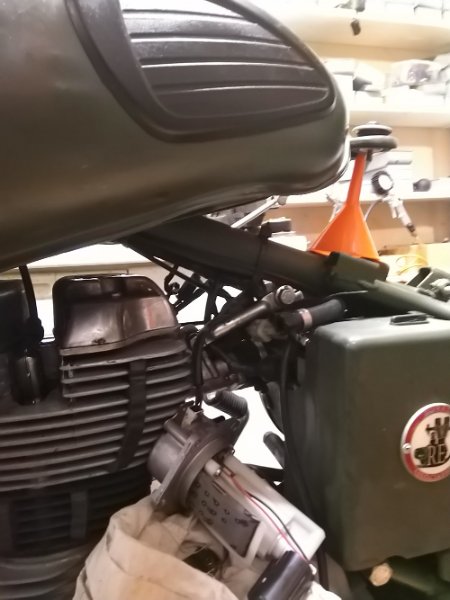

Comme j'ai commandé le joint, je me suis décidé à démonter.
Enlever la selle, le tuyau de sortie d'essence et les 5 vis de la pompe.
Trouver une cale pour incliner le réservoir et voilà:

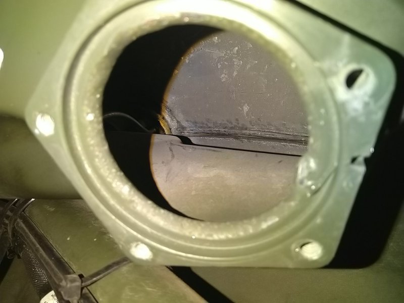

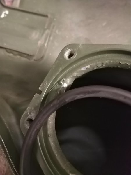

Le joint a une marque et en regardant de plus près :
A droite dans la zone un peu floue, ça a l'air d'un reste de peinture ou de soudure, j'ai pas encore gratté.

Finalement j'ai enlevé le réservoir (c'est très facile).
Etonnant que ça n'a pas fuit avant.
J'ai gratté, et c'est de la soudure, une goutte avec un bout de fils :ipleut:
On voir la marque sue le joint.
Plus qu'a enlever ça avec une petite meuleuse et un joint neuf (royal Annecy rouvre la semaine prochaine).

Messagepar druid » 15 janv. 2021, 16:30
Évite les étincelles, avec ta meuleuse... :woot:

Comme te le fait remarquer Druid, très mauvaise idée la meuleuse, même petite... Ou alors réservoir rempli d'eau.
J'essayerais avec un couteau à lame épaisse si tu as la chance que la bélugue soit juste collée puis lime à main.

Messagepar beb74 » 15 janv. 2021, 17:37
merci pour la remarque.
Il me reste un grattoire pour les coulisses de machine du temps ou je m'occupais de machine-outil.
