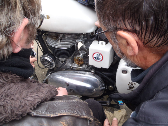

yvesmetz a écrit :J'ai toujours eu un faible pour les allumeurs, si accessibles, si pratiques, mais nettement mieux à couvert sous un capot de bagnole .
On sait , on sait !!! :mrgreen:

Merci Eric ! :love:
Preuve qu'il est facile d'accuser les fontes, de n'être pas fiables !!! ;)

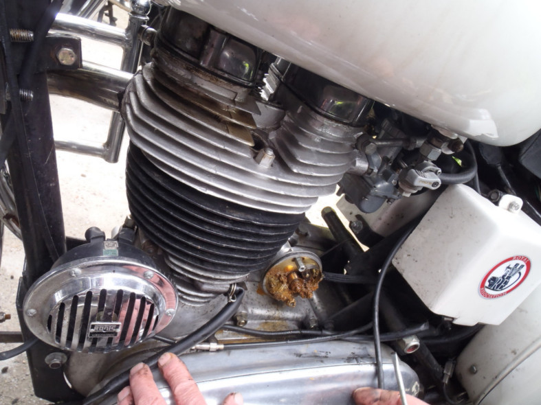

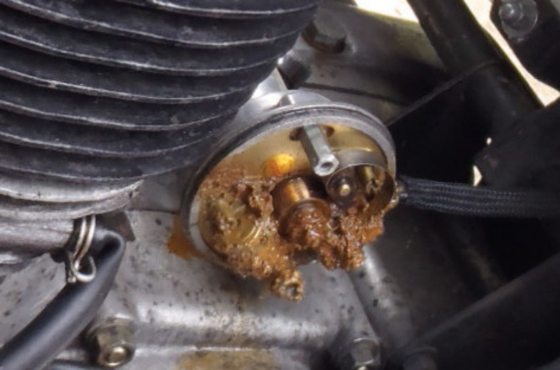

Cet allumeur était sur une fonte, mais il n'était pas en cause, voilà un bail que personne n'avait ouvert le couvercle. :woot:
Cette photo prouve qu'il en faut pour qu'une fonte ne veuille plus avancer.

JacquesD a écrit :Cet allumeur était sur une fonte, mais il n'était pas en cause, voilà un bail que personne n'avait ouvert le couvercle. :woot:
Et pourtant, si je ne me trompe pas, c'est celle de jeep ! Et il n'avait pas démonté ?! :blink:

Je pense (sincèrement) que le reniflard du coté distri devait être bouché,
et donc toute la crème que savent produire nos vieilles fonte s'échappait pat là... faute de mieux.

Le Jeep se plaignait de claquer des bougies a la pelle :)

Je n'ai pas su voir de graisseur sur l'allumeur, mais il est peut-être planqué dessous, avec un graisseur coudé à 90°.

Il y en a, dès qu'il trouve un graisseur sur une pétoire, ils y enquillent la totalité d'une cartouche de graisse, alors qu'une noisette suffit. :D
Exactement cela .....Brave Jeep .
