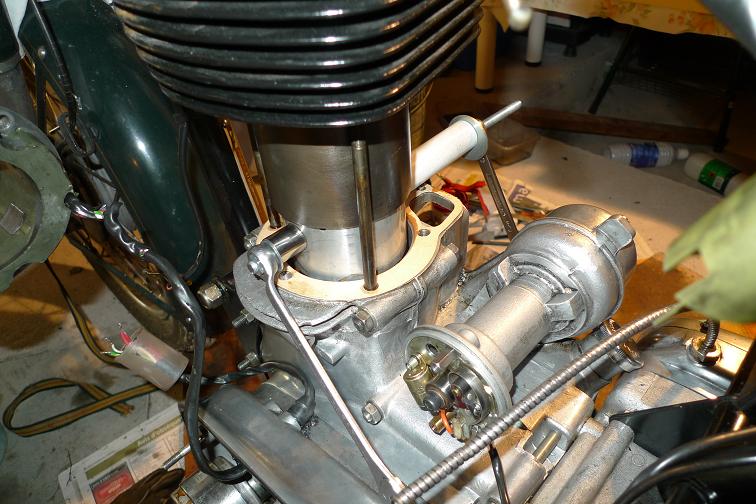

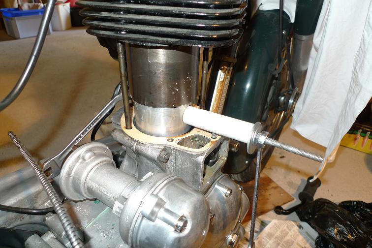

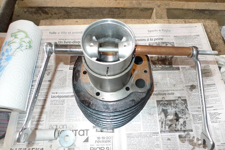

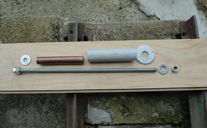

yann a écrit :comment on sort l'axe du piston si on à pas l'outil?peut on le sortir en martelant (caoutchouc)et retenant le piston par derrier?
Je prends le train en marche sur ce post.
Surtout ne jamais frapper sur une bielle latéralement pour sortir l'axe du piston.
Perso je me suis bricolé cet extracteur à pas cher et qui va bien, autant au démontage qu'au remontage.
Tige filetée, tube cuivre, tube pvc, écrous et rondelles.
Satore
Super Paul !
Et merci, tes photos sont très explicites :oué:
