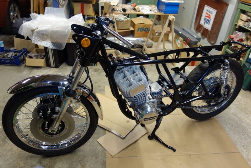

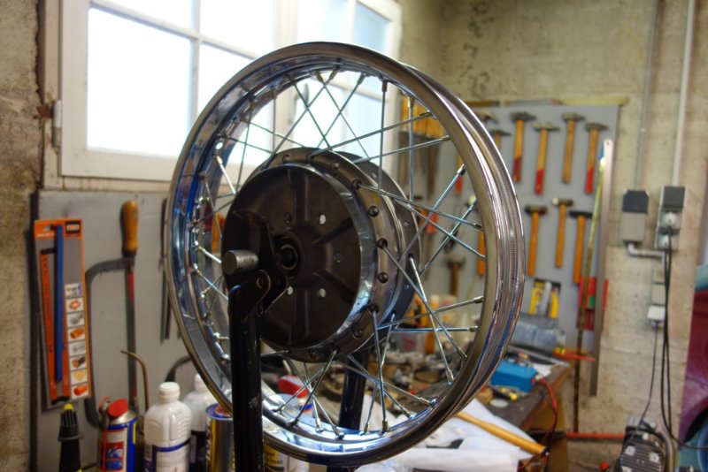

Un peu plus tard, une fois récupéré les pièces polies par mon copain Bernard que j'en profite pour remercier au passage, et que le moyeu avant ait bien séché, je remonte le tout, en réglant consciencieusement le voile, le saut et les déports, et voila :
Bon, j'ai oublié de faire une photo de l'avant, mais ça a quand même une autre gueule!
Et les marquages que l'on distinguer sur la première photo ne me gênent pas plus que ça!
Remontage des pneus (Avon road runner indice V) et des disques sur la roue avant, des mâchoires de frein arrière, remplacement des roulements, de toute la visserie pour les disques, j'en ai retrouvé de la neuve, elle est chromée d'origine, et des arrétoirs -frein pour ces boulons.
J'ai passé les disques à la ponceuse orbitale pour effacer les marques : c'est du chien, ces disques étaient en acier inoxydable, une hérésie et ils sont si épais qu'ils pèsent un âne mort!
Enfin, les roues son prêtes!
Denys

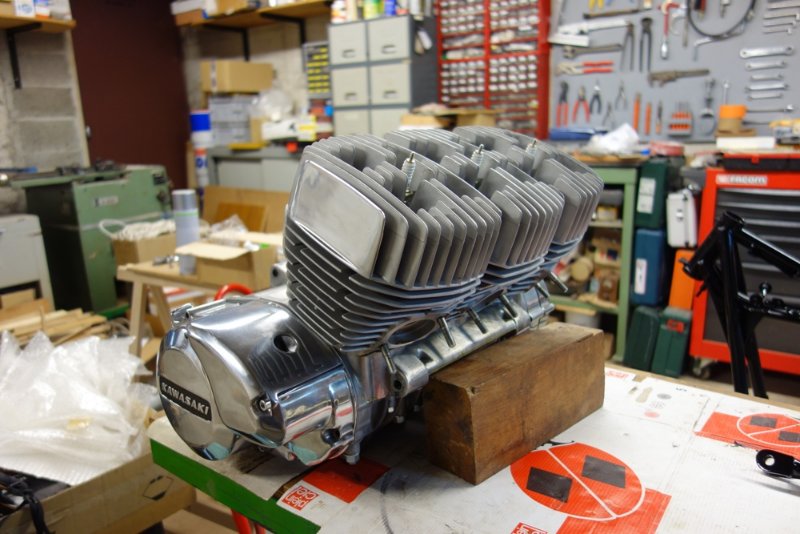

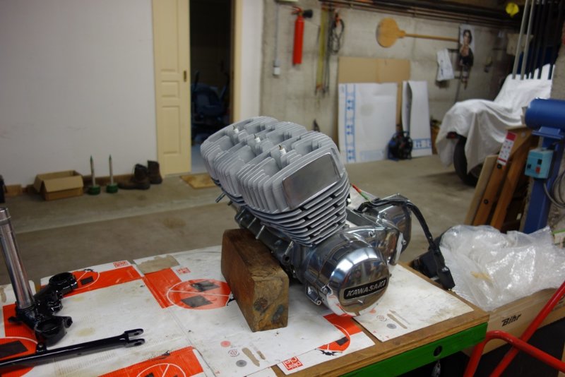

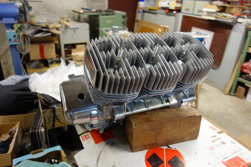

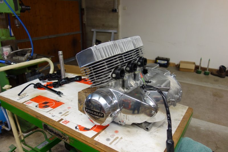

Ayant récupéré les pièces polies, j'ai pu remettre les derniers carters sur le moteur, après avoir repeint les sigles Kawasaki en noir brillant :
Maintenant, il faut avancer la partie cycle!

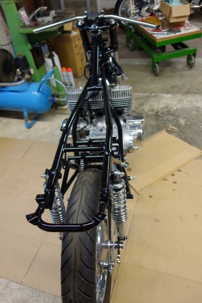

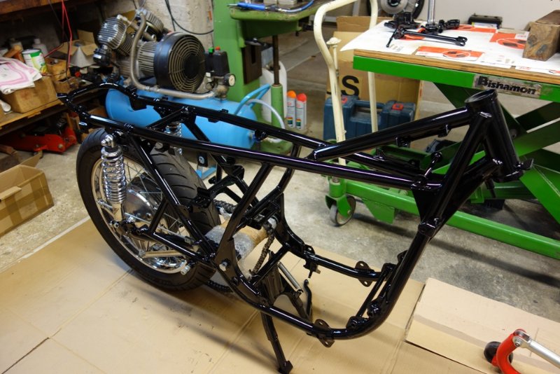

Remontage de la béquille centrale, maintenant sans jeu, du bras oscillant avec des bagues neuves sans oublier la chaîne que je n'ai pas eu besoin de dériver et river de nouveau puisque j'avais démonté le bras oscillant!
Montage de la roue arrière, du frein ainsi que d'une paire d'amortisseurs Koni neufs que j'avais en réserve à cet effet!
Idem, ceux d'origine, curieusement encore en bon état sont soigneusement stockés, mais pour ma part, je fais plutôt confiance aux Koni!
Elle commence à se tenir debout!

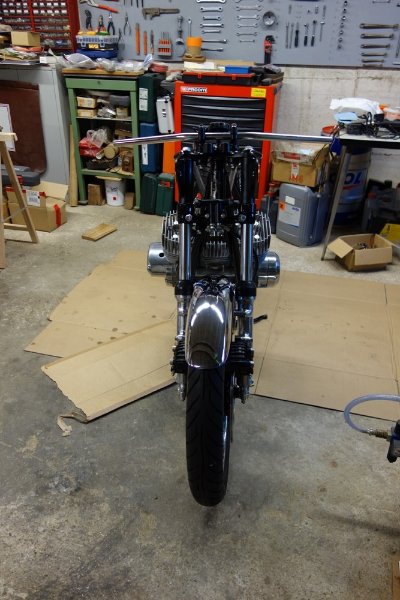

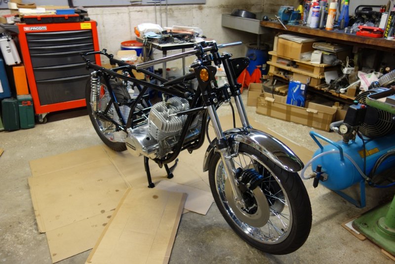

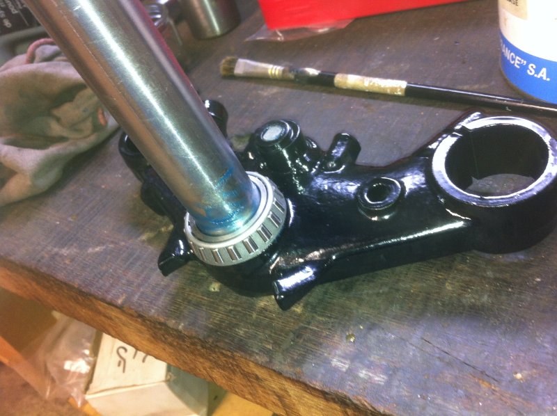

Et c'est au tour de la fourche complète, mais je n'ai pris qu'une photo!
Les tubes de fourche sont en bon état, je les ai conservé, j'ai remplacé les joints et les caches poussière, tout bien nettoyé et remonté avec les fourreaux bien polis et j'ai remplacé les cuvettes à billes de la direction par un kit de roulements coniques :
Plus tout l'accastillage que sans le parts list on serait bien incapable de remonter tant il y a des rondelles, caches et joints divers!

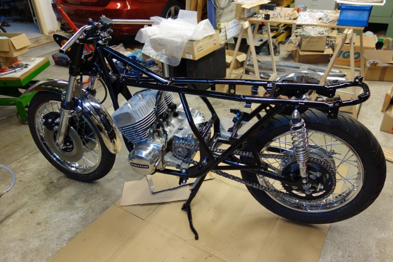

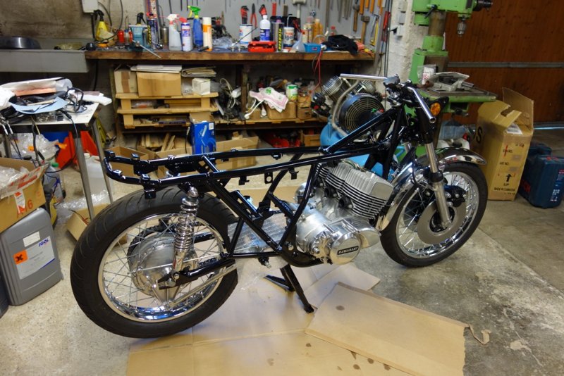

Puis j'ai pu remettre la bécane sur ses deux roues et mon regretté copain Jérôme est venu m'aider à remettre le moteur dans le cadre :
Denys
DT38-84
Messages : 598
Prénom : Denys
Localisation : Sud Est
Re: Restauration Kawasaki 750 H2
Messagepar DT38-84 » 03 mai 2019, 19:54

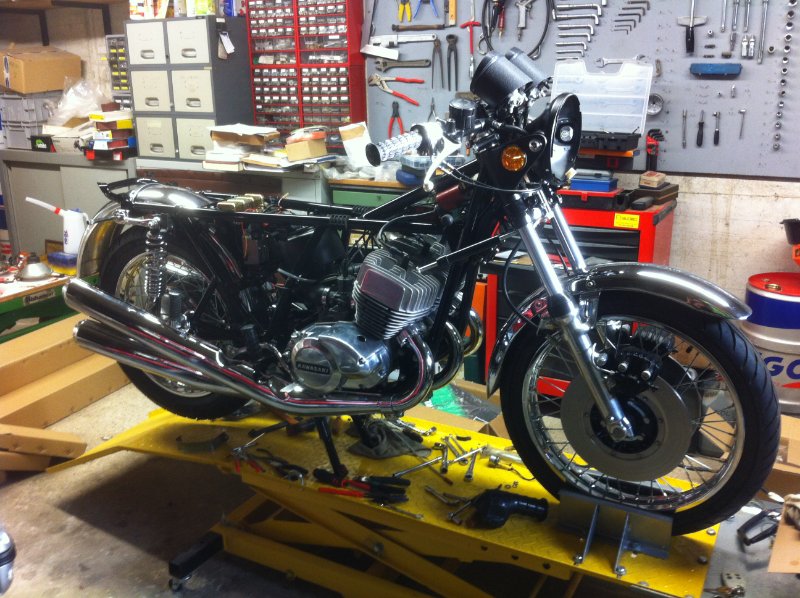

Ensuite j'ai continué à remonter tout l'accastillage, le circuit électrique, les accessoires divers et variés : c'est très long, d'autant que je n'ai pas pu trouver toute la visserie spécifique avec les têtes six pans estampillées d'origine, alors j'ai rusé et utilisé de la visserie inox dont j'ai meulé les têtes pour faire disparaître les inscriptions en relief, puis je les ai polies à la perceuse à colonne!
Puis j'ai réussi à acheter un échappement complet neuf : Dorémi les refabrique au Japon à l'identique : collerettes, coudes, joints bleus et silencieux!
J'ai profité d'un groupage par un professionnel qui en approvisionnait un jeu pour lui plus deux autres pour des clients, l'import depuis le Japon étant une jungle administrative assez rebutante pour un seul jeu, le port aussi et ces échappements sont fabriqués au compte-gouttes, avec des délais qui peuvent s'échelonner sur cinq ans : ils attendent d'avoir la quantité requise pour lancer la fabrication!
J'ai remballé les anciens soigneusement, d'autant qu'ils étaient encore très corrects.
Et voila une photo de son état à peu près actuel, depuis je n'ai plus guère eu le loisir de continuer, mais je vais m'y remettre sous peu!
