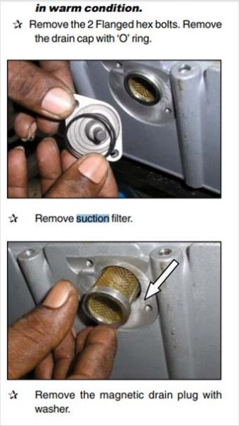

Ce qui compte ce n'est pas l'emplacement de la pompe, mais de celui de la crépine d'aspiration. :mouais:
Messages : 6685
Re: Qui démarre uniquement au kick pour RE Efi?
Messagepar JicéduVar » 30 juin 2019, 18:54
JacquesD a écrit :Ce qui compte ce n'est pas l'emplacement de la pompe, mais de celui de la crépine d'aspiration. :mouais:
Tout à fait Jacques, et cette crépine est en fond de carter sur l'EFI, si elle permet le désamorçage de la pompe quand la moto est inclinée, c'est qu'il doit rester moins d'1/2 litre d'huile et dans ce cas, même si la moto est démarrée à plat, je ne donne pas long feu au moteur :)
