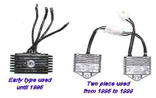

Voici pour l'ensemble redresseur/régulateur selon les années modèles :
Pour le type d'alternateur :
- de 1987 à 1999 = 3 fils avec un seul circuit de charge et redresseur/régulateur principal,
- de 1999 à 2007 = 4 fils avec un circuit de charge à redresseur/régulateur principal + un circuit dédié croisement/route avec un régulateur AC.
Mais ça c'est la théorie. Les Bullet fonte sont souvent tellement bricolées, que l'on peut trouver de tout.
Messages : 6080

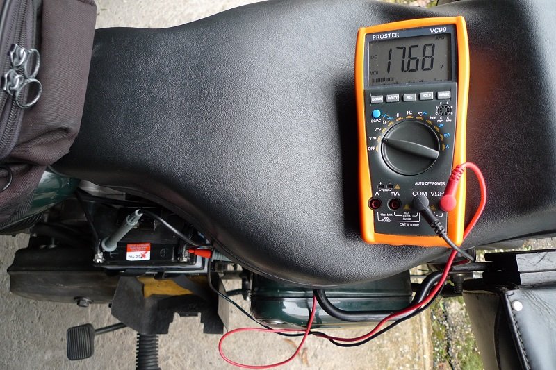

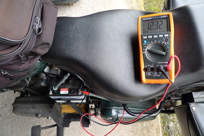

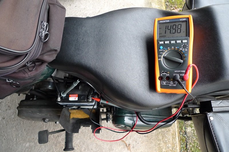

V'là des photos prises ce matin au démarrage.
1°- moteur arrêté: tension dans la batterie = 12,32 V
2°- moteur au ralenti: tension en entrée batterie = 14,98 V
3°- moteur au ralenti accéléré en entrée batterie = 17,68 V
C'est pas du jus de chaussette çà, mais du vrai jus qui pique une pov' batterie de 12 volts :mrgreen: :mouais: :old:
