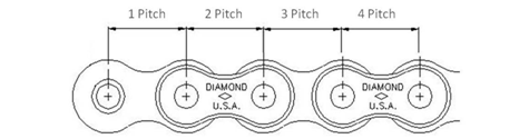

druid a écrit :Tu achètes une 100 maillons et tu la recoupes.
Euh... Claude... 100 maillons me semble être le double d'une chaîne normale.
Tu voulais dire 100 "pitches" sans doute (soit 50 maillons), selon la terminologie Renold en tout cas :old:
Re: Pneu Dunlop K81 TT100
Messagepar yvesmetz » 17 janv. 2021, 18:33
Si une attache rapide fait office de maillon faible, je ne vois aucune difficulté à compter le nombre de maillons qui composent ta chaîne, Paul ! ;)
Messages : 1952
Localisation : costarmorique
Messagepar cambouix » 17 janv. 2021, 19:05
:mouais: :mouais: :mouais: :mouais: :mouais:
Messages : 14846
Messagepar druid » 17 janv. 2021, 20:10
Non, non, Paul.
100 pitches = 100 maillons
Une chaine Renold ou tartempion de 95 pitches est une chaine de 95 maillons.
T'as besoin de repos, Paul. :D
