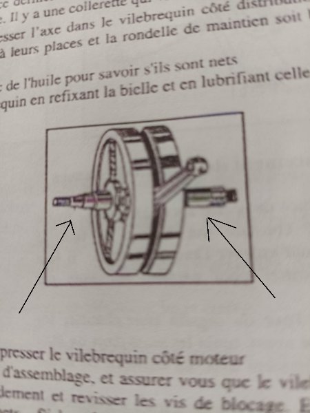

Un vilebrequin de Bullet est composé d'un maneton, de 2 volants et de 2 soies.
Le maneton reçoit la bielle et s'insère à la périphérie des 2 volants, déterminant la course du piston;
Chaque volant reçoit en son centre, coté exter, une "soie".
Ces 2 soies forment l'axe (interrompu entre les volants)) sur lequel le vilebrequin tourne.Elles sont portées par des roulements insérés dans chaque 1/2 carter.
Le carter gauche est celui de la transmission primaire;
la soie "primaire = gauche) porte le pignon moteur relié par une chaine Duplex à la couronne d'embrayage, et le rotor d'alternateur.Tu peux la mesurer après avoir démonté l'alternateur.
La carter droit est celui de la distribution.
La soie droite n'est pas mesurable sans ouvrir le moteur.

Merci pour ces explications !
Est-ce qu'un schéma ou une vue éclatée existe ? :)

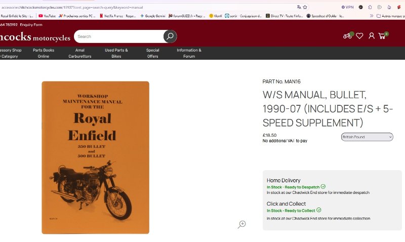

Dèja pour se familiariser avec la fonte, il est impératif de se plonger dans les anciennes docs et les télécharger :
http://www.royalenfieldlesite.fr/spip/s ... article294
Cette doc a été mise à jour par HITCH pou y inclure les modèles avec boite 5 à gauche
attachment=0]Manual.jpg[/attachment]
A lire :
http://www.royalenfieldlesite.fr/spip/s ... article376
A noter que sur l'ancien site il y a foule d'infos sur les moteurs fonte. Suffit de cliquer sur le bandeau en haut. C'est à l'ancienne, pas toujours très clair mais on y trouve tout !
L'embiellage :
Les soies sont fléchées. Les deux axes extérieurs = soies, les deux volants, au centre le maneton sur lequel est pris la tête de bielle.
WhatsApp Image 2026-10-09 at 15.24.59.jpeg (35.44 Kio) Vu 705 fois

EvaetMatthias a écrit :Merci pour ces explications !
Cf le site bien connu ici:
https://www.hitchcocksmotorcycles.com/p ... pages/6214
