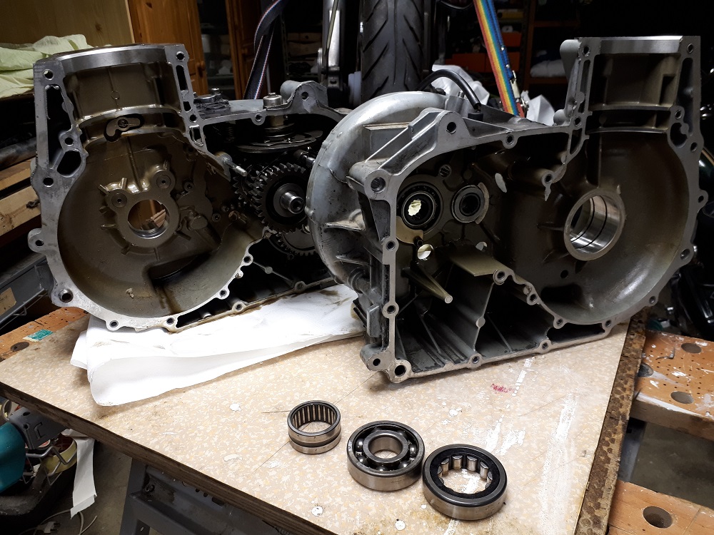

J'ai un chalugaz et un mini four Moulinesque pour les guides et sièges de soupapes et pour refroidir les pièces doucement quand je soude des ailettes sur une culasse ou un cylindre.
La dilatation de l'alu à150° est suffisante. Soit tu as de l'azote liquide, soit les moins 20 du congélo ne changent pas grand chose.
Un bain d'azote liquide, c'est -170°et là je peux te dire que tu n'as pas besoin de maillet pour monter les sièges de soupapes ou les manetons de vilebrequin :D

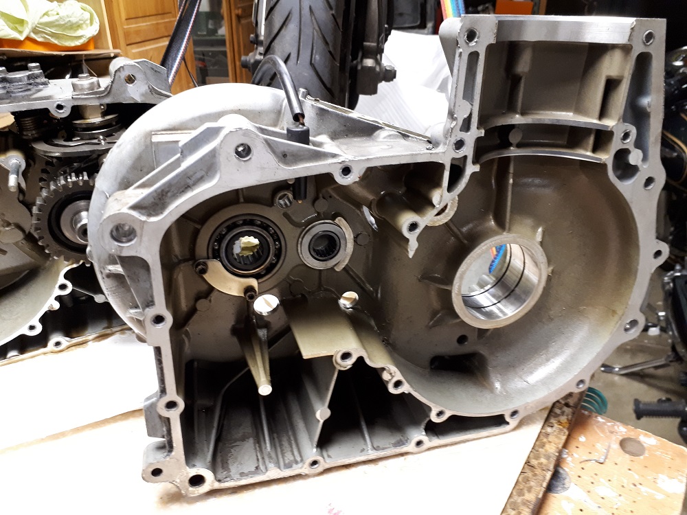

Etape du jour enfin de ce soir
Enlèvement des roulements, effectivement ça se retire tout seul.
J'ai un décapeur thermique mais j'ai choisi la methode douce....

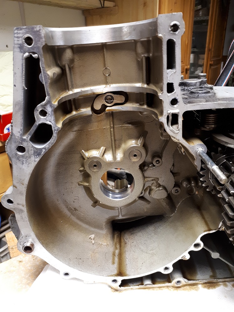

Messagepar Tit34 » 08 nov. 2017, 20:46
Ensuite et là c'est peut être moins drôle, je me suis rendu compte que j'avais un petit jeu latérale dans la bielle. je vous montre dans cette petite vidéo.
je ne sais si ce jeu est normal ou pas sachant que ce jeu n'est pas dans le sens de fonctionnement ( je ne suis peut etre pas très clair :012: )

Messages : 27861
Re: Y'a un bruit
Messagepar Ded31 » 08 nov. 2017, 21:38
Rien d'anormal à mon avis.

Re: Y'a un bruit
Messagepar Poun Poun » 08 nov. 2017, 21:45
jeux axial maxi 0.65 a contrôler avec un jeux de cale
Page 28 ;)
