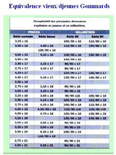

Mais je vois sur le site du 3,50 x 19 puis du 4.00 x 19 sur des sites du 90/90 -19 52V. Pour l'avant
Les dimensions d'un pneu constituent l'une des informations qui composent la désignation complète d'un pneumatique. La taille du pneu est définie par plusieurs éléments dont largeur, hauteur, diamètre, indice de charge, indice de vitesse. Par exemple : 180/50 R17 73 W
- Largeur: 180
- Hauteur : 50
- Carcasse radiale : R
- Diamètre de jante : 17
- Indice de charge : 73
- Indice de vitesse : W
pneu arrière: 110/80 -18 57V

Dans le cas du Mitas H02 en 4.00 x 19 qui me pose problème, il manque une indication sur le diamètre extérieur.
Mais comme cette info ne figure sur aucun pneu, il s'avère difficile de comparer... sauf à mesurer soit même et partager cette info.
Pour le Mitas je l'ai noté en début de ce post ^^
Concernant mon pneu avant, depuis longtemps je monte un Avon ligné en 3.25 x 19 (qui s'avère être aussi gros qu'un 3.50).

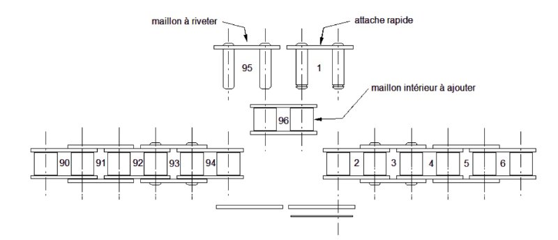

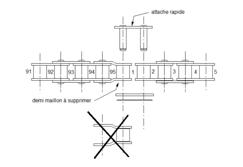

En attendant de pouvoir bricoler ma chaîne pour de vrai, je fais un peu de simulation graphique pour mieux comprendre l'incidence du demi-maillon qui termine la chaîne d'origine à 95 maillons et comment faire pour l'augmenter d'un seul maillon.
Bon, ça c'est de la théorie, car pour ce qui est de dériveter et reriveter le chaînon manquant (ça fait plus scientifique comme appellation :) ), me faudra m'équiper et apprendre, ou me faire aider.
Alors voilà en 2 plans ce que ça donne :old:
Chaîne d'origine à 95 maillons.jpg (33.33 Kio) Vu 1595 fois
Augmentation de 1 maillon.jpg (29.13 Kio) Vu 1595 fois

Là j'ai compris!! Merci PRYT :polom:
Capture d’écran 2021-01-26 à 21.39.08.png (449.05 Kio) Vu 1748 fois
