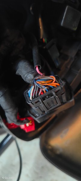

Messagepar couesnon » 22 janv. 2023, 14:37
Bonjour tout le monde,
Je ne vous avais pas oublié et je n'avais pas non plus amené la moto chez un garagiste car ça me faisais un peu ch***.
Problème résolu grâce à un ami. Il fallait vraiment le voir !
C'était un con de câble sectionné à causee du système de fermeture du boîtier....
Voir la photo jointe
Mon ami a réussi à ressouder tant bien que mal car super court les câbles, sans toucher les autres.
Et on a pas remis au logement prévu car avec le système de fermeture ça frotte ! Une vraie merde.
En tout cas merci à vous tous et je partage ça peut servir. Où créé un autre post ?

Messagepar Petochon » 22 janv. 2023, 15:16
Merci pour ton retour , ça permet de vérifier que rien ne frotte :oué:
