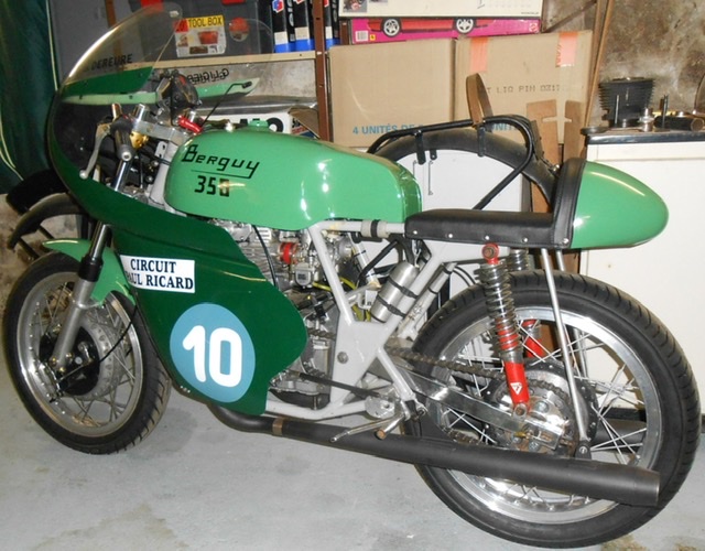

Souvent les constructeurs de cadres « de compèt. » utilisaient des aciers légers et les brasaient car ça chauffait moins .
Il n’y avait alors pas besoin de passer par un four pour le revenu lent qu’aurait exigé pour ces aciers la soudure à plus haute température.
Celui-ci par exemple construit en 1968 fut brasé ,adjonction de gaz flux à l’acétylène, brasure argent. une vingtaine de courses inter en quatre ans . Dernière apparition aux 300km de Charade en 71. Il est encore là aujourd’hui, sans problème, il n’a jamais cassé.
Anecdote les premiers pots de cette 350 furent roulés dans de la tôle de 15cdv6 en…6/10 ! Un son fabuleux mais les pots se sont déchirés par plaques aux premiers essais…Les suivants furent réalisés en simple tôle double décap. et sont encore là plus de cinquante ans après.
En revanche sur celui- ci ,construit en 1972 les soudures sous argon du 15cdv6 auraient dû bénéficier - dans l’absolu - d’un lent revenu dans un four . Pas un four banal mais un gros four spécial où les gens traitaient ces fameux « lents revenus » de pièces soudées avec des métaux spéciaux venus souvent de l’aviation . Seul le bras oscillant genre Seeley eu droit à ce traitement « pour voir » car l’occasion s’était présentée de lui faire profiter de ce traitement en même temps que des triangles auto qui d’ailleurs par la suite n’eurent pas droit eux mêmes à ce traitement jugé inutile dans le contexte de leur utilisation.
Ce cadre a tenu le coup jusqu’à ce jour…
Et…pas les pots bien vieillis de 2t qui viennent d’éclater récemment lors d’une démo sur le circuit d’Issoire :036:Décidemment…

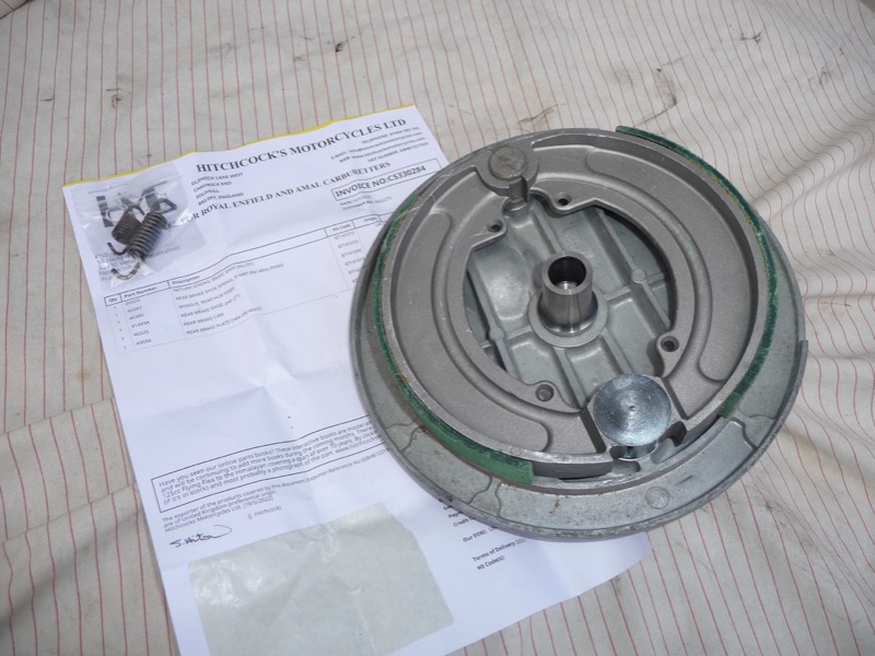

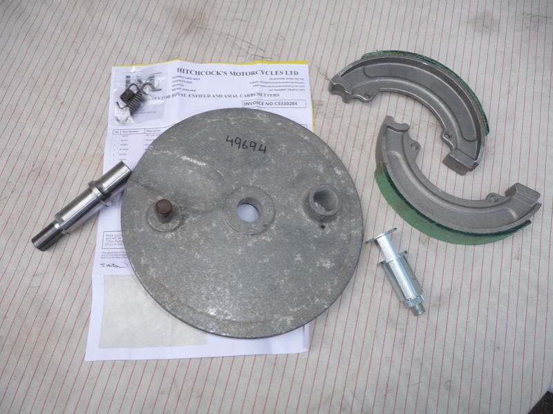

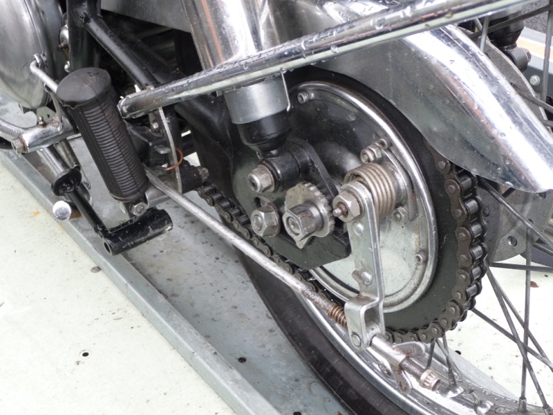

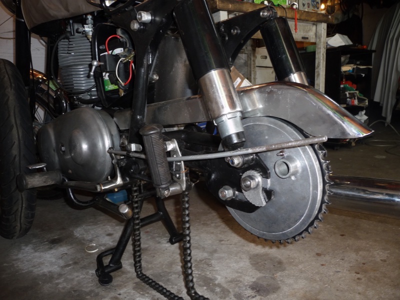

j'ai reçu mes pièces de frein AR... sur les conseils de Pryt et d'Adrian, j'ai passé commande d'un frein d'Interceptor série 2 dont le flasque en alu est plus rigide, plus épais et composé de moins de pièces assemblées que le flasque en tôle d'origine.
Je précise pour ceux qui se poseraient la question que le frein des Bullet 500 et twin anglaises en 7 pouces des millésimes (1955-1969) est différent du frein de la Bullet indienne que nous connaissons en 6 pouces.
Le kit de conversion comprend le flasque usiné (neuf d'époque), une demi-broche de roue différente (le flasque est plus épais) et sans entretoise et un axe de came neuf qui pivote dans la fonderie du flasque sans pièces vissées rapportées comme c'est le cas du modèle d'origine du frein indien.
J'ai évidemment commandé aussi une paire de mâchoires et un jeu de ressorts neufs.
frein AR RE 750 S2.JPG (165.84 Kio) Vu 2208 fois
Frein AR complet.JPG (160.48 Kio) Vu 2208 fois

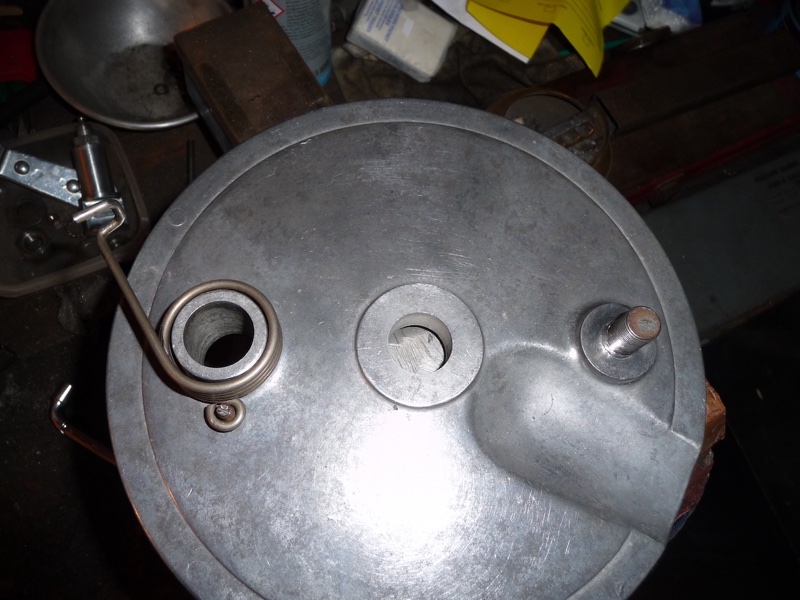

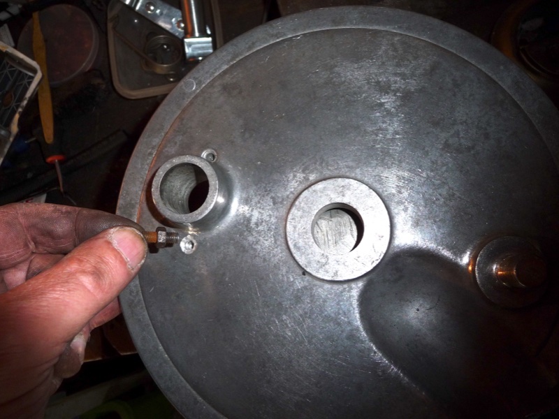

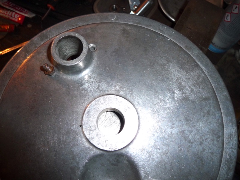

Mais faut adapter... en effet, la commande de frein de l'Interceptor S2 a sa biellette placé au-dessus, donc le ressort de rappel de la biellette est ajusté sur un goujon placé au bas de l'axe de came. Sur le flasque livré, il y a un trou de fonderie non fileté qui ne me servira pas.
Je dois donc aménager de quoi poser un petit goujon au-dessus du tunnel de l'axe de came... un goujon taillé dans une vis de 5 mm (6 pans de 8 mm) fera l'affaire, avec un écrou de blocage sur la surface (oblique) du flasque (je ménage un fraisage dans le plan avec un foret plus gros).
Il n'y pas beaucoup de matière derrière, mais en perçant peu profondément et en taraudant à M5 juste sur au-dessus d'une rainure de renfort situé dans l'intérieur du flasque, ça devrait aller.
ajustage goujon de ressort.JPG (147.83 Kio) Vu 2208 fois
pose goujon arrêt de ressort.JPG (159.36 Kio) Vu 2208 fois
Pose du ressort pour voir...
goujon et ressort.JPG (147.18 Kio) Vu 2208 fois

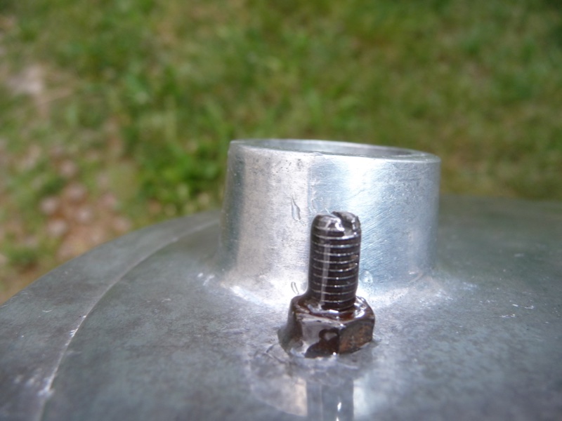

Puis, après avoir poli le flasque à la laine d'acier (il était brut de fonderie et oxydé d'alumine), je scelle le goujon à l'Araldite dans le filetage taraudé puis à l'extérieur du goujon.
scellement goujon Aradilte.JPG (105.49 Kio) Vu 2208 fois
Je fais un montage à blanc pour vérifier que tout porte bien à plat, avec la demi-broche de roue neuve... c'est bon !
montage à blanc.JPG (165.52 Kio) Vu 2208 fois

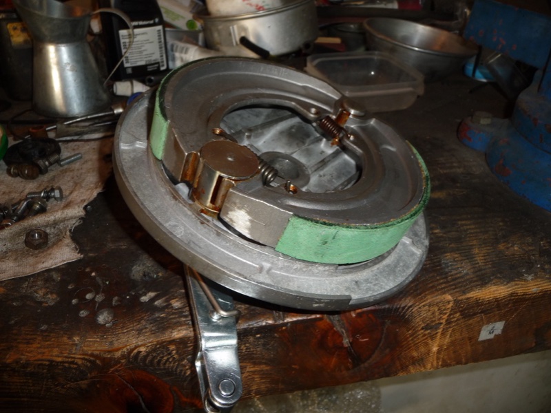

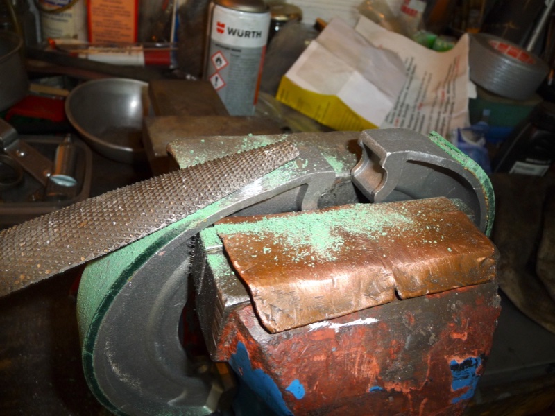

Ensuite, détalonnage des garnitures et montage du frein, après avoir garni l'axe de came de graisse par son graisseur et graissé les parties mobiles des mâchoires à la graisse au cuivre haute-température.
détalonnage garnitures.JPG (171.09 Kio) Vu 2208 fois
assemblage frein AR.JPG (155.57 Kio) Vu 2208 fois
Et je termine en remontant l'ensemble, après avoir passé un coup de vernis en bombe sur l'extérieur du flasque pour prévenir l'oxydation de l'alu...
repose frein.JPG (198.66 Kio) Vu 2208 fois

Avant, avec le flasque en tôle (après le blocage du frein qui a tout foutu de traviole) :
frein AR tordu.JPG (184 Kio) Vu 2207 fois
Après montage du nouveau frein à flasque en alu :
repose frein.JPG (198.66 Kio) Vu 2207 fois

Impecc. ! Mais pour la tête de la ch’tite vis de 5 t’aurais pu demander une ch’tite fraise à lamer au ch’tit Jiv. !

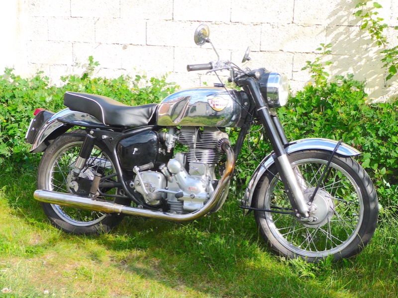

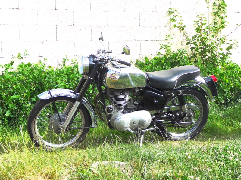

Et hop, c'est prêt à repartir !
RE BH G juin 22.JPG (284.7 Kio) Vu 2076 fois
RE BH D juin 22.JPG (278.79 Kio) Vu 2076 fois

Belle Big Head. :super:
Maintenant faut se remettre sur la Béhème. :mrgreen:

Beau boulot et belle moto.
Elle porte bien son nom ,elle a la grosse tête :LOL: ,j'aime bien.
C'est toujours une Bullet et c'est à la fois une autre moto ,plutôt rare qui plus est je crois.
Bonne route.
