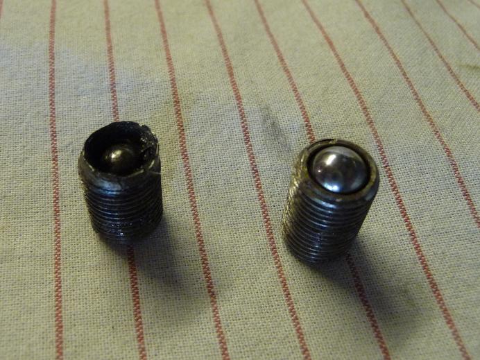

RemiFL a écrit :...je trouve que la boite est vraiment agricole. Je pense que je vais faire une vidange. La graisse la dedans doit être d'origine. Ça améliorera peut être un peu le tout !
la BV n'est pas très "rapide" en maniement, mais si la sélection est "dure", vérifie la commande d'embrayage, particulièrement la vis-butée à bille et contre-écrou dans le couvercle de BV...
la bille a tendance à se tasser dans sa douille de butée réglable et le jeu augmente à chaud, rendant la sélection difficile, particulièrement en 1ère et pour les retours au PM, à cause d'une course trop importante que l'action du câble ne rattrape pas suffisamment.
Cette butée à bille se change, c'est une pièce d'usure sur nos BV4.
à gauche, butée usée, à droite, butée neuve.
La butée est vissée dans la biellette d'embrayage fixée dans le couvercle de BV qu'il faut déposer après avoir démonté le sélecteur, le kick et le câble d'embrayage coté BV.
Au levier au guidon, faut pas de jeu à froid... à chaud, il doit y avoir un léger jeu, de 2 à 3 mm maxi au tirage du levier.
Ça se règle avec le tendeur à vis au milieu du câble.
Si il faut retendre souvent, ça peut venir de la butée à bille dans le couvercle qui est trop usée.
Avec les BV4, la plupart des problèmes de boîte viennent de l'embrayage : jeu excessif dans toute la chaîne de commande ou dans le mécanisme d'embrayage lui-même : disques lisses voilés, créneaux de la cloche marqués, écrou de fixation centrale desserré, etc...
Si la BV est "douce" mais imprécise, ça peut venir de l'avachissement d'un deux ressorts du sélecteur, généralement le grand en fer à cheval derrière le couvercle de BV.
D'expérience, il me semble que le graissage de la BV influe peu : même avec peu de graisse dedans (satellisée dans les parois de la BV), ces boîtes fonctionnent pas trop mal quand même. :polom:
