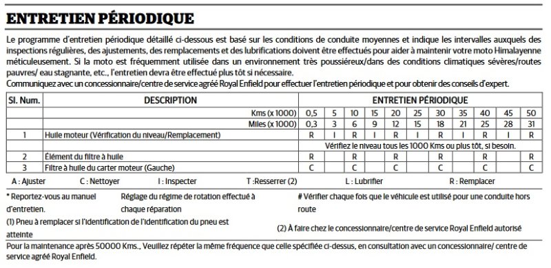

La vidange c'est tous les 5000 pour l'Himalayan (selon le manuel). C'est à dire vidange plus fréquente que sur les EFI.
J'ai pris l'info sur le site mais me suis emmêlé les yeux :zinzin:
La bonne info est dans les com suivants.

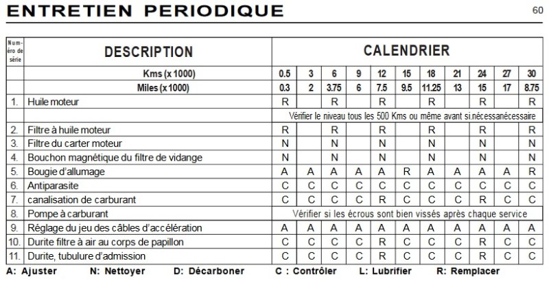

Sur l'efi c'est tous les 3000 la vidange. Et tous les 6000 le changement de filtre. Ou alors j'ai mal traduit le manuel.

Messages : 19578
Re: Himalayan
Messagepar Daniel78 » 01 août 2018, 16:49
Vidange moteur tous les 10 000 km sur l'Himalayan, tous les 6 000 km sur la Classic.
Manuels utilisateur et d'atelier en français sur le site.
