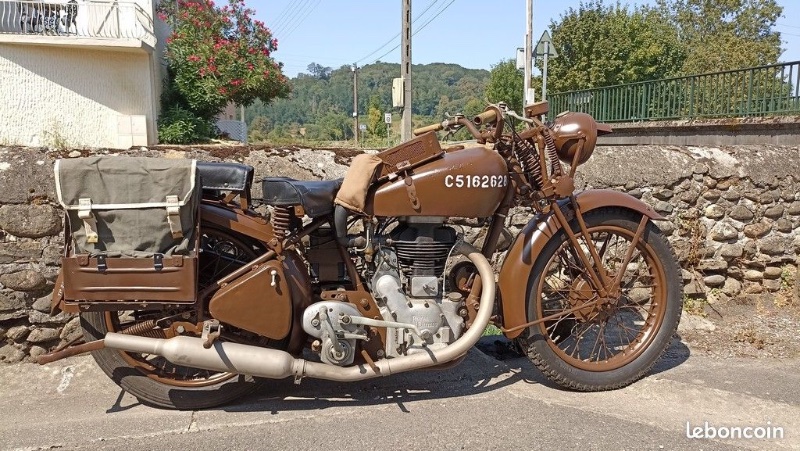

Messagepar Marco » 28 sept. 2022, 09:52
C'est un prix pour collectionneur-spéculateur... et vu le montage des pneus (le cramponné à l'AV et le ligné à l'AR), ça laisse supposer que son propriétaire actuel ne roule pas avec mais qu'il fait tout ce qu'il peut pour en faire un modèle d'exposition statique destiné à attraper le gogo prêt à "investir".
Autre détail qui sent l'accumulation compulsive, c'est le pouf passager : en général, ces motos de guerre étaient plutôt pourvues d'un solide porte-bagage que d'un coussin pour promener madame. :polom:

Messagepar druid » 01 oct. 2022, 09:22
Avec le sélecteur et la pédale de freins inversés... :non:
:téviré: :téviré: :téviré:
Messages : 9391
Re: la selection du jour
Messagepar Alain023 » 01 oct. 2022, 10:04
druid a écrit :Avec le sélecteur et la pédale de freins inversés... :non:
Tu n'as pas lu les commentaires.
Les voici: "MATCHLESS G11 600cc de 1956 (l’équivalente de l’AJS 30 ) carte grise normale solo side car
Dans son jus , démarre et roule parfaitement. Carbu neuf et magnéto refaite
Modifiée avec vitesses à gauche 1ere en bas et frein à droite , j’ai les pièces pour la reconfigurer à l’origine car il n’y a ni perçages ni soudures sur le cadre suite à la modification (au choix du client )
Très sympa à piloter"
Messagepar Marco » 01 oct. 2022, 10:28
Belle machine et prix correct.
Mais j'ai lu ça et là que le vilo monobloc tournant sur trois paliers (un palier central) pouvait se montrer fragile dans le temps.
Jacky en dira peut-être plus... :mouais:
Messages : 14933
Messagepar druid » 01 oct. 2022, 11:06
Si, j'avais bien lu.
Mais quand on est handicapé du ciboulot, au point de ne pas être capable d'utiliser un sélecteur à droite et une pédale de frein à gauche, on n'achète pas une moto anglaise d'époque. ;)

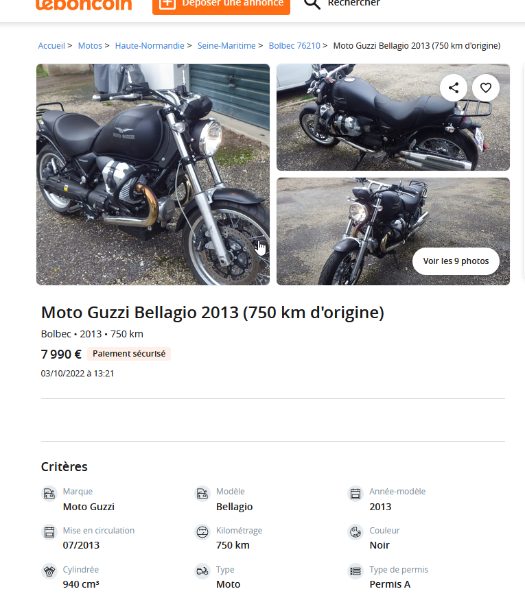

Messagepar fab le motard » 03 oct. 2022, 14:19
chouette moto
2022-10-03 14_18_53-Moto Guzzi Bellagio 2013 (750 km d'origine) - Motos — Mozilla Firefox.png
2022-10-03 14_18_53-Moto Guzzi Bellagio 2013 (750 km d'origine) - Motos — Mozilla Firefox.png (297.55 Kio) Vu 1314 fois

On a eu la discussion y'a pas longtemps à propos de je ne sais plus quelle bécane, mais là aussi le tube droit parait avoir bien chauffé.
Messages : 6689
Messagepar JicéduVar » 06 oct. 2022, 20:20
three wheels a écrit :On a eu la discussion y'a pas longtemps à propos de je ne sais plus quelle bécane, mais là aussi le tube droit parait avoir bien chauffé.
Avec si peu de kilomètres, elle a souvent dû tourner au ralenti devant le garage et de trop longues minutes....
Messagepar Jackymoto » 06 oct. 2022, 23:40
Le Matchless est le le seul twin anglais a être monté convenablement, mais avec
le même vilebrequin en fonte merdique que les concurrents: comme les Royal, BSA et un petit peu moins sur les Norton, il a fallut
attendre l'emploi de la fonte à graphite sphéroïdale pour pouvoir les utiliser sans trop de casses...il aurait fallu que les bords
des portés soit galetés (un procédé coûteux au départ, mais quasiment gratos en production) pour les rendre vraiment solides
ce qui n'a jamais été fait. Les BSA ont attendu d'avoir le bloc moteur pour avoir de meilleurs vilos, et Matchless AJS a amélioré
les siens bien trop tard vers 1962 il me semble. Après, ils ont produit les Norton Commando. Au niveau qualité de fabrication
les Matchless étaient bien au dessus de ses concurrents, mais comme eux, mettaient trop de temps à supprimer les défauts.

Messages : 4944
Messagepar PRYT » 07 oct. 2022, 08:58
attendre l'emploi de la fonte à graphite sphéroïdale pour pouvoir les utiliser sans trop de casses....
Pas d'acord avec Jacqui, qui doit confondre bielles et vilo: je n'ai jamais vu un vilo de twin casser.
Voilà en quoi et comment ils étaient fait:
"le vilebrequin, toujours monobloc, était fait dans une fonte nodulaire (Meehanite) au graphite sphéroïdal de 40/45 T/in² (6,2/6,975 t/cm²).
Le diamètre des manetons grimpait à un énorme 47,625 mm, taille que Triumph, remarquera Tim Holmes, n'atteindra qu'à la fin des années 1970."
