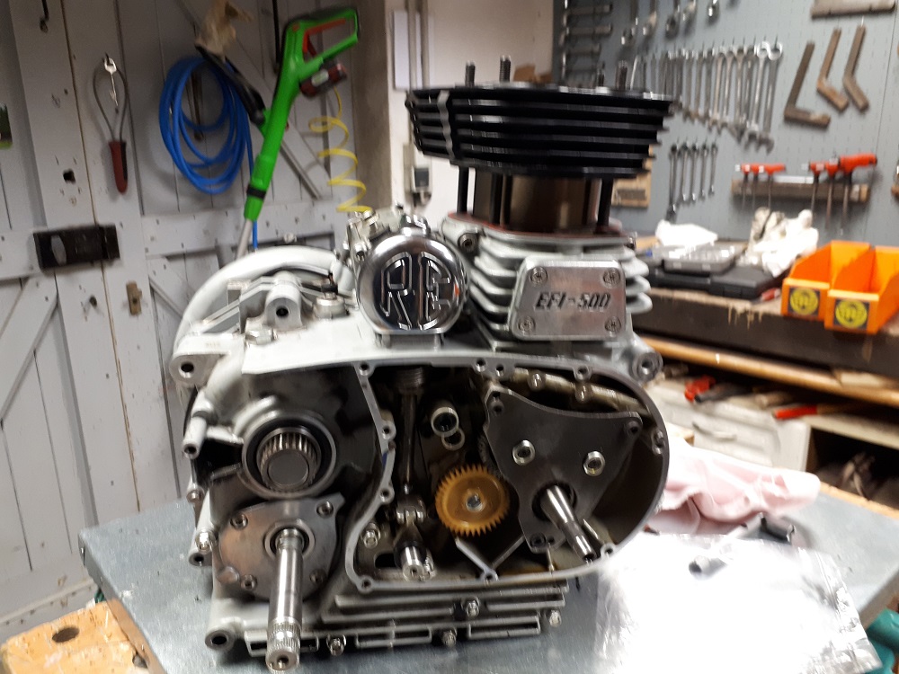

Je reprends en attendant d'avoir les pièces pour la verte , je peux remonter la rouge, j'ai tout ce qu'il faut.

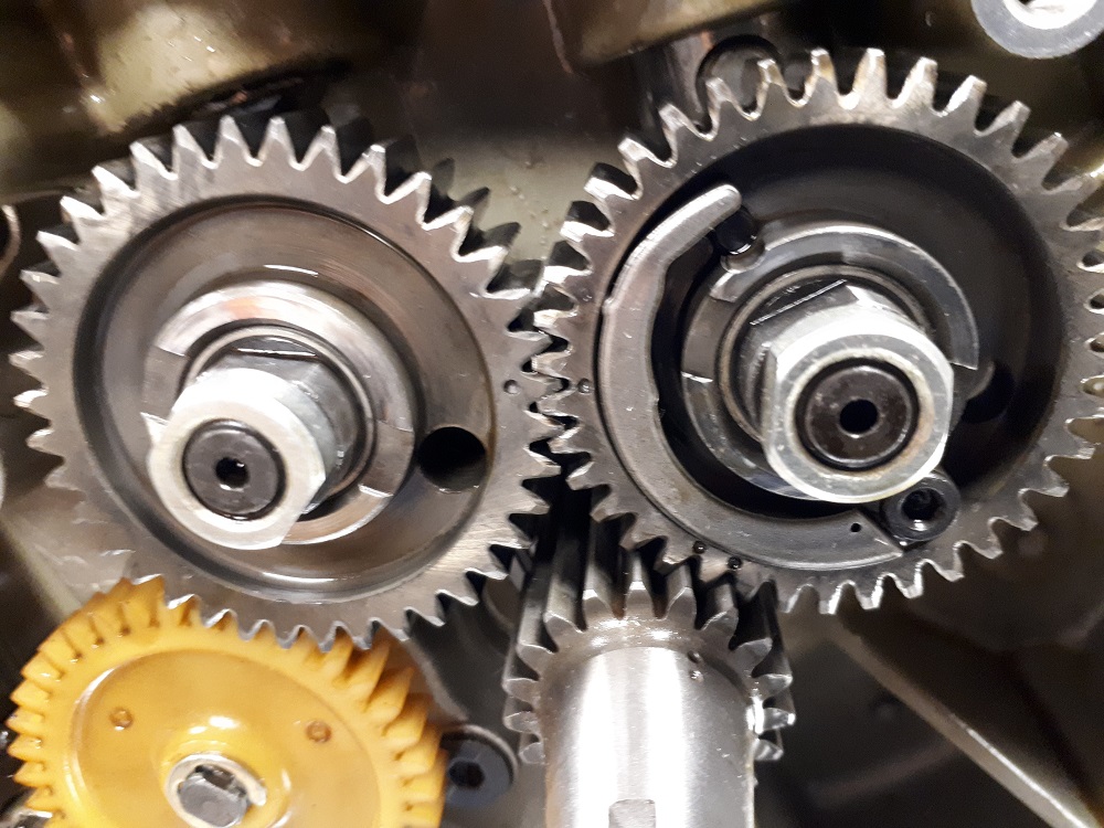

Après avoir remis les roulements , je m'attaque au remontage de la boite ....... tout se ressemble mais chaque chose à sa place , mais bon heureusement que j'avais la doc et les éclatés sinon........ j'aurais eu des pièces en rab je pense.
J'écoute bien Jacky et Yves et je remets en place cette petite pièce qui c'était barré depuis .........
, nettoyage et dégraissage et frein filet puissant .

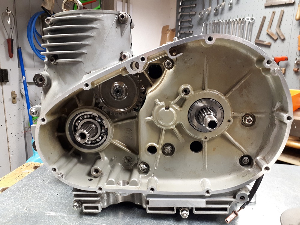

Remise en place d'un coté du vilebrequin avec les bagues qui vont bien....

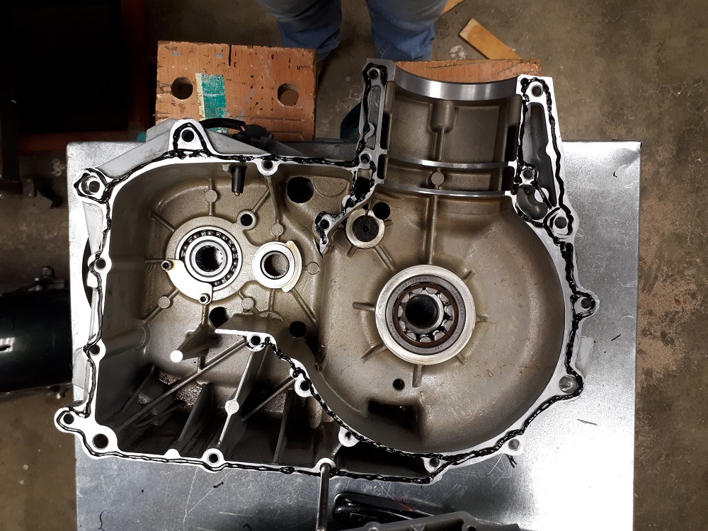

Le silicone noir , spécial carter de chez N....auto, en fait je savais pas du tout ce qu'il fallait mettre et comment le mettre , j'ai fait comme ça et les deux surfaces étaient super propres, dégraissées, j'espère ne pas avoir de fuite.
Mise en place des cames en remettant les poussoirs hydrauliques. Je m'inquiétais de la bonne position et du calage , mais tout est marqué ..... un mécano

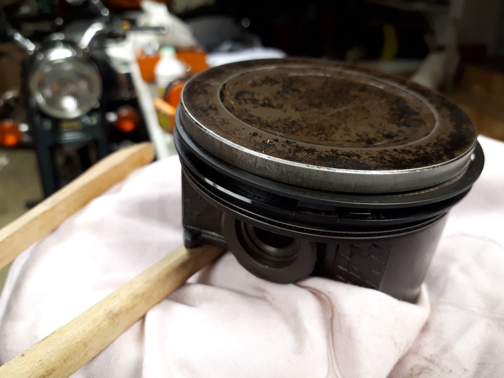

J'en profite pour changer les segments
Le piston se replace tout seul, changement du joint de base
Remise en place du cylindre (pas évident avec les nouveaux segments)

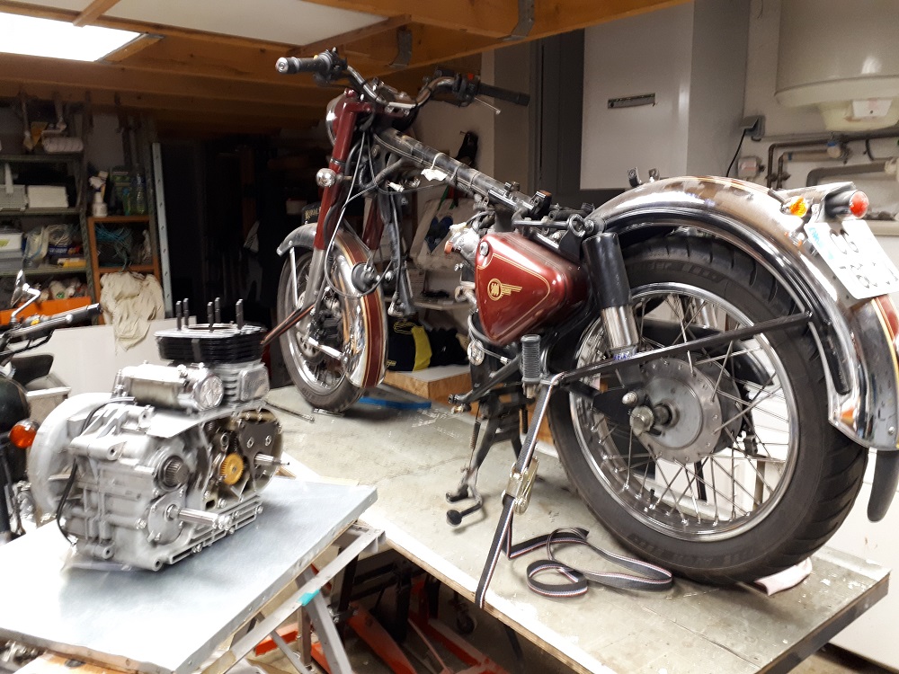

Il est temps de remettre la moto sur la table et de lui remettre le moteur
C'est pas évident mais avec un cric et unpeu de patience, j'y arrive
Voila pour ce soir , je verrai la suite plus tard, ce week end je remonte dans le grand nord .....

, nettoyage et dégraissage et frein filet puissant . Remise en place d'un coté du vilebrequin avec les bagues qui vont bien....

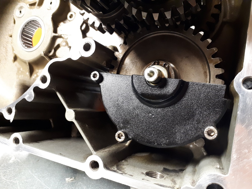

Tit,... c'est quasi parfait !....Le plus c'est que tu es soigneux bien comme il faut, et qu't'as capté que c'n'est pas compliqué .
Les moins, un pour lequel tu n'y es pour rien, j'n'aime pas du tout mais alors pas du tout la pastille qui bouche l'orifice à huile du maneton, ... puis ensuite pour ta gouverne quand tu badigeonnes le plan de joint avec de la pâte il faut t'assurer que cette dernière soit étalée tout autour de chaque perçage, orifice, de fixation pour que l'huile chaude ne trouve aucune faille ....Avec le temps elle finira par trouver où filer pour venir suinter par les goujons ou vis de fixation .
En fait la pâte se tartine avec les doigts, tant pis pour ceux qui n'aiment pas se salir .
Le piston tu pouvais y mettre un coup de 400,..faut qu'ça brille,... et histoire de gommer les raies avant l'prochain démontage .
