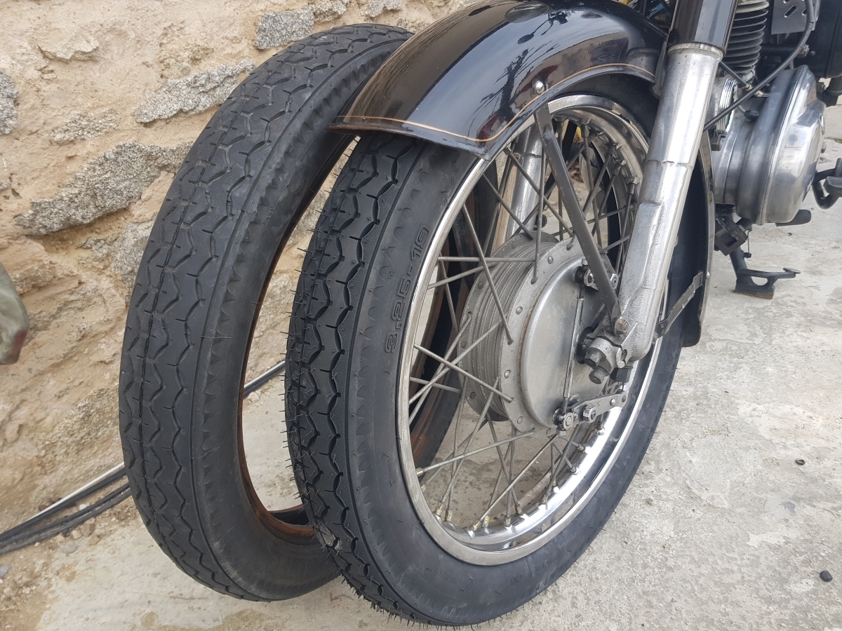

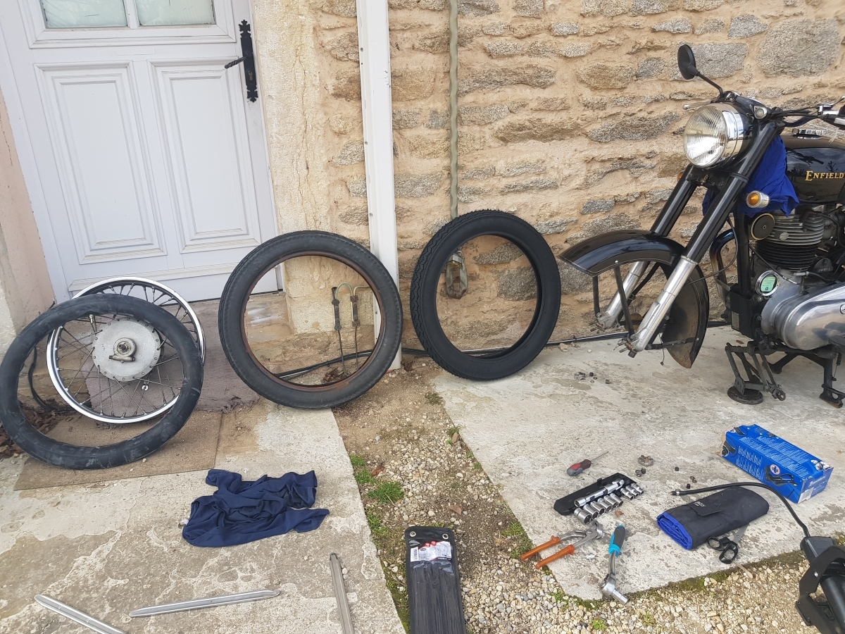

LA REVANCHE...
Ma p'tite Bullet devenant ma moto de tous les jours, j'ai décidé de lui offrir un pneu neuf à l'avant (celui arrière l'est déjà).
C'est donc un Mitas H01, et ce coup-ci j'y suis pas allé comme un bourrin mais avec moults précautions, et après avoir relu les conseils des uns et des autres...
@ Marco: pneu 1/ Cyrille 1 :LOL:
Restera la belle pour essayer de passer sous 1 heure de temps, car là j'ai quand même mis 1H30
