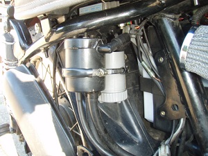

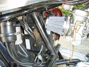

Suite au remontage du moteur de la RE j'ai supprimé le PAV et la boite à air du carburateur.
Le filtre à air à été remplacé par un filtre conique (KN je crois)

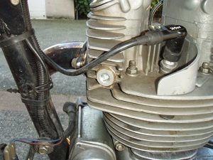

-Le bouchon sur la culasse côté échappement est un bouchon de vidange diamètre 25mm .
-La boite à mayonnaise à été remonté côté droit les durits sont assez long, la sur-verse qui allait dans la boite à air du carbu est remplacé par un raccord PVC diamètre 40mm avec bouchon à vis (à trouver dans n'importe quel magasin de bricolage au rayon plomberie évacuation PVC).

Travail propre et net :super:
