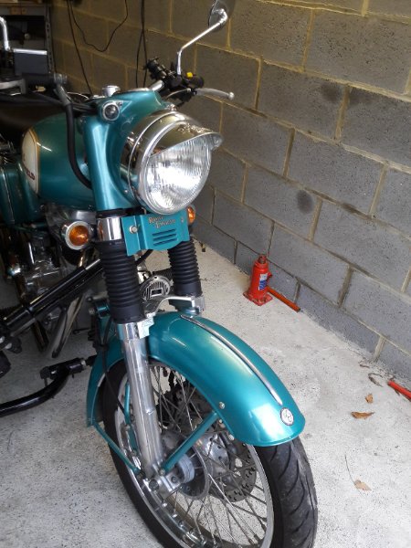

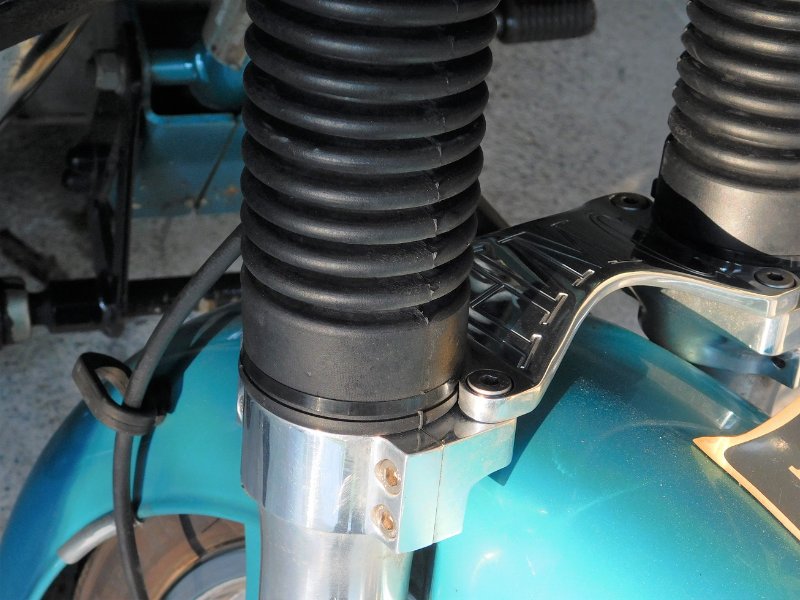

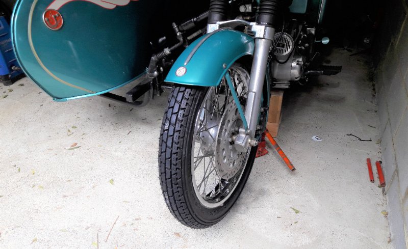

J'ai un rigidificateur qui vient d'outre manche (chez un fournisseur bien connu) sur la fourche de ma efi, faut dire que c'est une bonne chose pour les side car.
En revanche tu dois tomber les tubes de fourches et installer des soufflets, donc en profiter pour faire une vidange de la fourche .
J'ai un meilleur comportement de l'attelage dans les virages, une impression de rouler dans des rails...

Le produit est cher mais de très bonne qualité. Par la suite, j'en ai vu de moins cher sur EBay... :mrgreen:

à ma connaissance il n'existe aucun autre modèle de disponible que celui de chez Hitchcock dont je t'envoie une image
