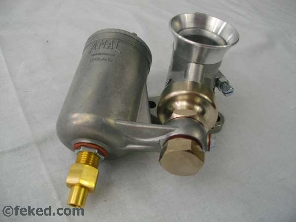

Bonjour à tous, je me demandais à quoi pouvait bien servir la grosse vis qui se trouve sur le chapeau de la cuve de carbu ( cuve deportée sur 500 Twin 1951 ) ....

ha oui ? ... et donc elle est censée etre vissée comment cette vis ? à fond ? parce que la mienne etait juste vissée à moitié .. normal ? ou je dois la serrer jusqu'a ce que le filetage disparaisse ?
Nico .
Re: Cuve carbu
Messagepar yvesmetz » 05 oct. 2017, 11:20
Oui au ras si c'est la bonne,....pas trop longue .

pour illustrer mes interrogations .. c'est normal ce trou au milieu du filetage sur le carbu ? et c'est normal que le filetage soit visible à ce point ?

NDK a écrit :pour illustrer mes interrogations .. c'est normal ce trou au milieu du filetage sur le carbu ? et c'est normal que le filetage soit visible à ce point ?
merci à vous ..
Oui le trou est le sommet d'une fente de guidage .
Et pour le dépassement du filetage, sont tous à peu près ainsi .
