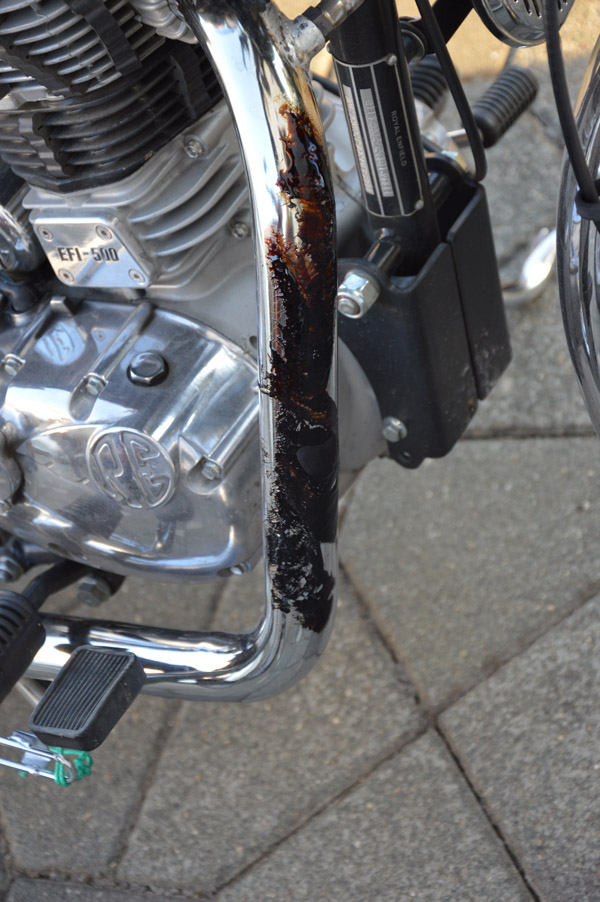

Hello,
Suite à l'attaque et la piqûre d'une abeille croate (enfin je ne l'ai pas vue, mais il restait un dard) dans le cou, arrêt d'urgence, blouson jeté en vrac...... qui arrive sur le pot...
j'en suis là après avoir testé : raclette en bois sur pot chaud, puis essai avec de l'acetone, du WD40, du dégoudronneur.....
bref il reste un espèce de caramel affreux.... j'ai les boules, elle était toute belle......
des idées ?

ça c'est arrivé à plusieurs d'entre nous, et à moi deux fois ! :MDR:
ça a fini par partir, en grattant à froid il me semble, mais c'est parti ! T'as essayé de bruler les restes au chalumeau ?

Je sais que le diluant cellulosique (en grande surface de bricolage) est efficace pour éliminer la graisse cuite (j'avais testé ça sur un carbu cramé). Mais pour du plastique fondu (je suppose que ton blouson était en véritable skaï à poil dur ou équivalent synthétique), je sais pas si ça marche.
Pour ma part, je continuerai avec gratter avec la raclette en bois et un décapeur thermique (voire un sèche cheveux) pour ramollir la gomme.
A force de patience... Bon courage

A ce stade , j'essayerais à nouveau avec de l'acétone et un tampon "laine d'acier fine" (genre ex tampon JEX) largement imbibé et beaucoup de patience....
Ca a fonctionné pour moi, pour des traces de caoutchouc épaisses ;)

même chose à Vincennes, j' accroche le blouson au guidon et là j' enrage, gratter le maximum et laine d' acier 00 et pâte à polir les chromes et de l' huile de coude. :036:

pour ma part, je chaufferai avec un décapeur thermique et je gratterai délicatement avec
une lame de cutter bien incliné pour ne pas "mordre " le chrome.
une fois le plus gros enlevé je finirai avec laine d'acier "000" ou "0000" imbibé de Belgom chrome
bon courage, rien n'est perdu :super:

Pas facile de gratter cette merde, sans compter que la combustion du plastoc produit des fumées très toxique.
Grattoir +laine d'acier.
Sur mon Ural, cette merde m'a définitivement pourri le chrome d'un tube d'échappement qui a rouillé aussi sec.

bonjour , je ne suis expert mais je gratterai a froid quitte a mettre un coup de bombe apres , tiens nous au courant.

La même chose pour moi. Collecteur à température de service spatule en bois pour récupérer le plus gros. Finition paille de fer 000 et belgom alu. Perso c'est nickel.

excuse moi je pensais que c etait le cadre ,sur le coude d echappement une lame de cutter pour enlever le plus gros puis tu finis avec un chiffon imbibe d essence c a devrait le faire,cordialement.
